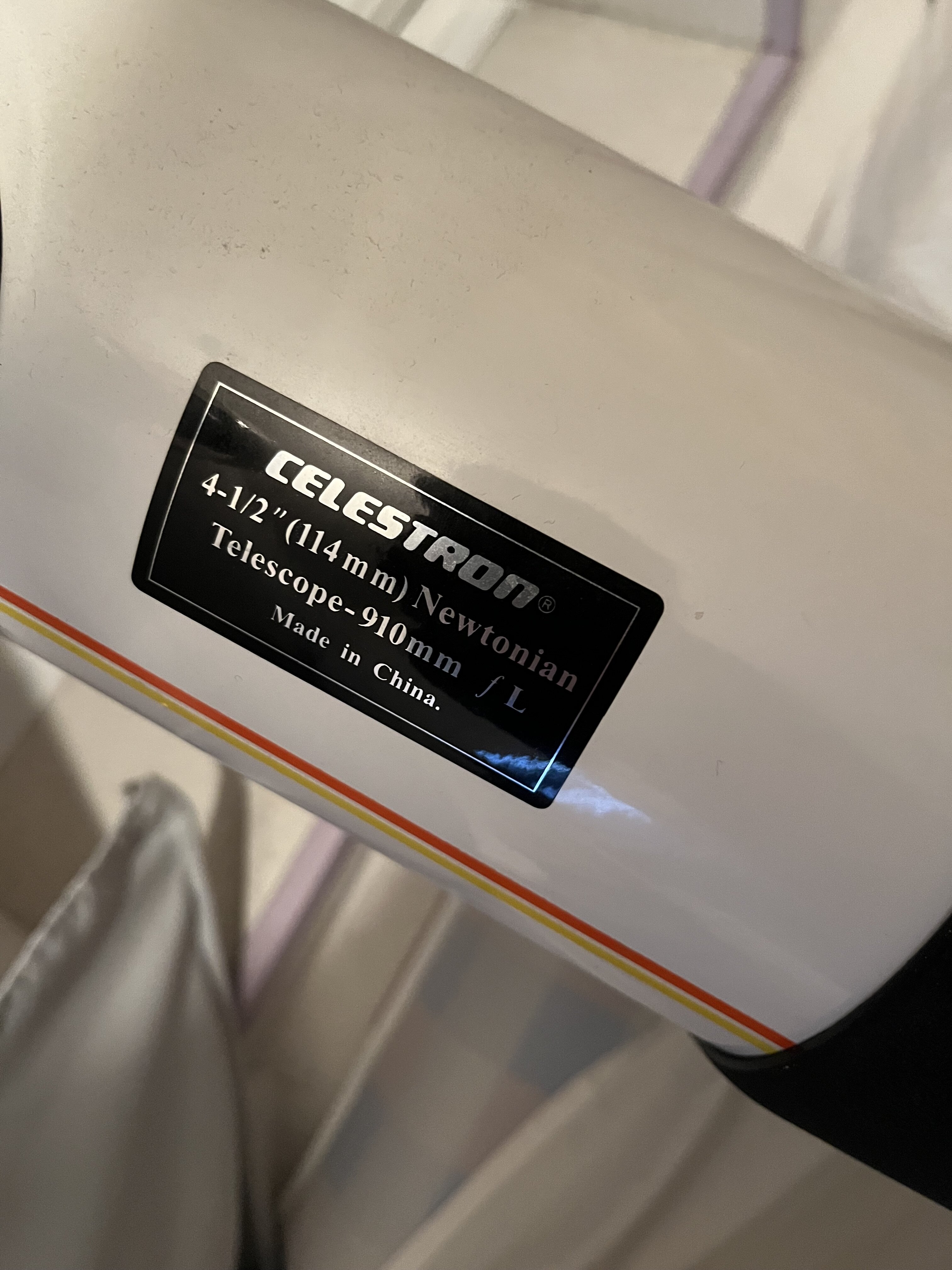

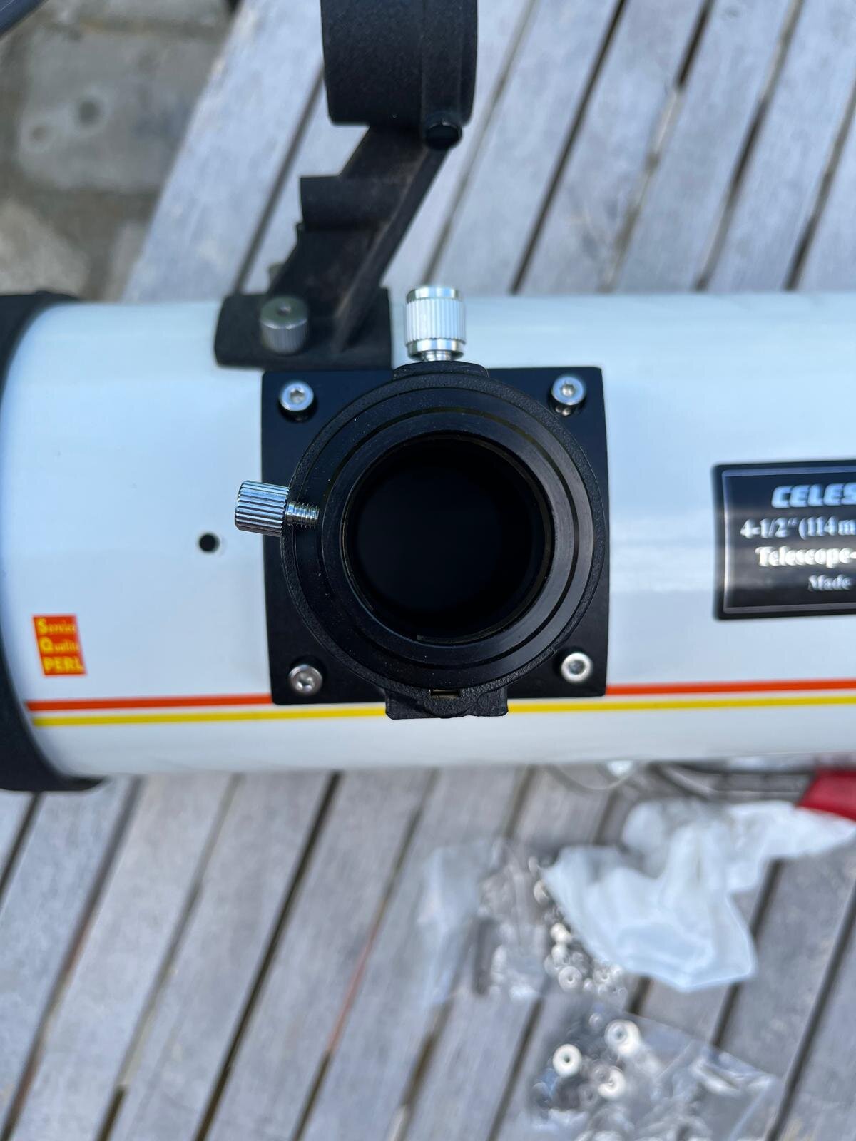

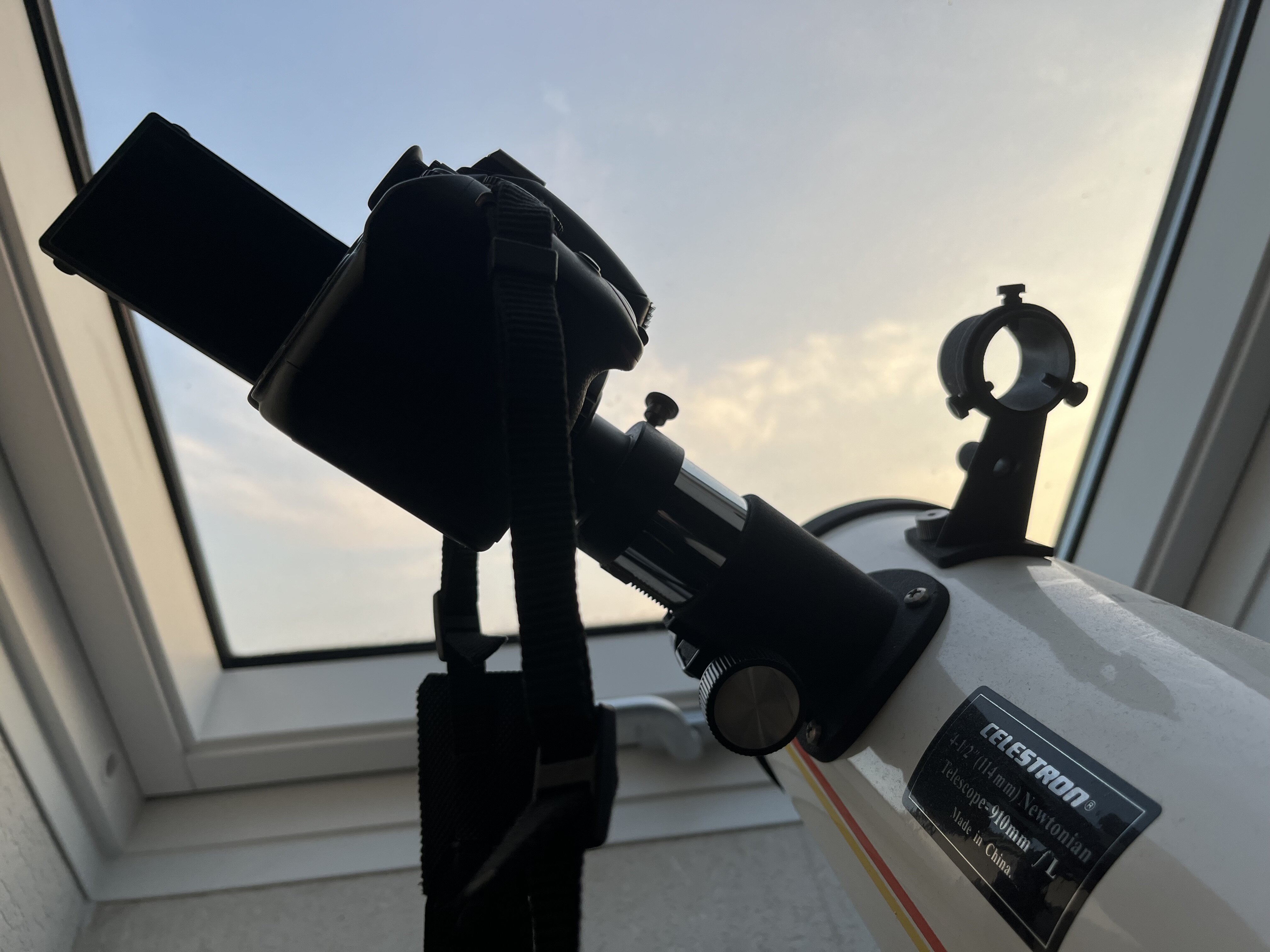

je suis fraîchement arrivé sur le forum et ma première question tombe !
je souhaiterai photographier la Lune à l’aide de mon reflex Nikon D5100 et mon télescope (20ans) de marque Celestron.
j’ai regardé le principe pour le montage du reflex à l’aide d’une bague T2 dans le porte oculaire (PO). Ok pour le montage mais côté image ça se corse … c’est hyper flou !!!! Même en jouant sur les molettes du PO rentré à fond ou complètement sorti je ne trouve aucun point de netteté et on est très loin du compte.
du coup est ce que je loupe quelque chose ?
j’ai l’impression qu’il faudrait que je réduise encore plus la distance de focale de mon PO mais je suis en butée.
 Désolé d’avance si je mélange certains termes :(
Photos du montage et la plaque du télescope. (Bien sûr j’ouvre entièrement le velux)
Ces télescopes 114/900 ne sont pas faits pour la photo. Ils nécessitent soit des modifications profondes pour faire reculer le foyer afin de faire la mise au point au niveau du plan du capteur, soit d’ajouter un Barlow afin de reculer ce foyer. Mais avec la Barlow, non seulement l’image se dégrade mais en plus la focale grimpe et le guidage devient très compliqué.
Bref, c’est pas simple !
A mon avis le plus simple si tu es bricoleur, est de remonter le primaire de quelques cm dans le tube. Ça va légèrement augmenter le vignettage mais ça ne sera pas trop gênant.

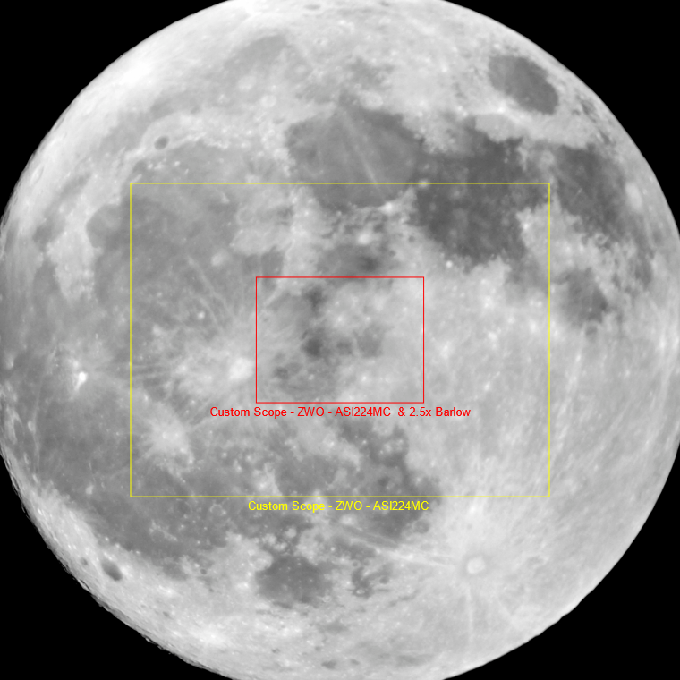

La caméra proposée par Gérard33 peut être un choix très judicieux, peu coûteux et cohérent avec votre instrument. Le fait de pouvoir introduire la caméra dans le porte oculaire va rapprocher le capteur du foyer et ainsi réaliser la mise au point. Basée sur un capteur IMX225 (identique au capteur IMX224) on n'a pas fait beaucoup mieux depuis 10 ans en matière de photo planétaire. Je vous invite à lire attentivement et à approfondir le contenu du Blog de Christophe PELLIER : https://www.planetary-astronomy-and-imaging.com/reussir-images-planetaires/  pour être au top de l'astrophoto planétaire.  Avec un rapport F/D = 7,9 de construction pour votre instrument, le calcul montre que la barlow idéale doit avoir un rapport X 2.42. Le calcul pourra être développé si vous le souhaitez.
La Lune sans barlow cadre jaune, avec Barlow cadre rouge :

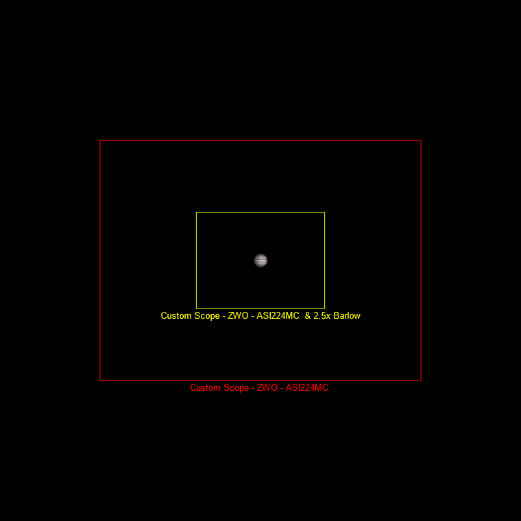

Idem pour Jupiter, mais couleur de cadre inversée :

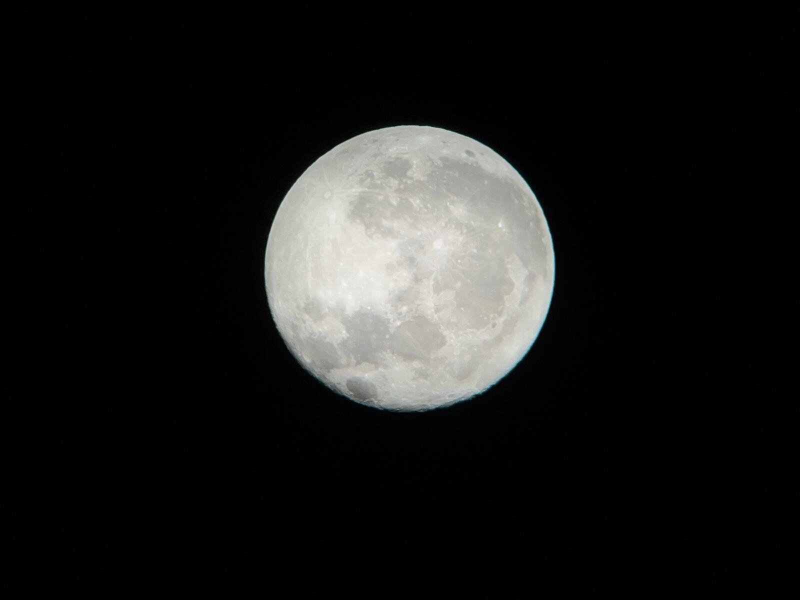

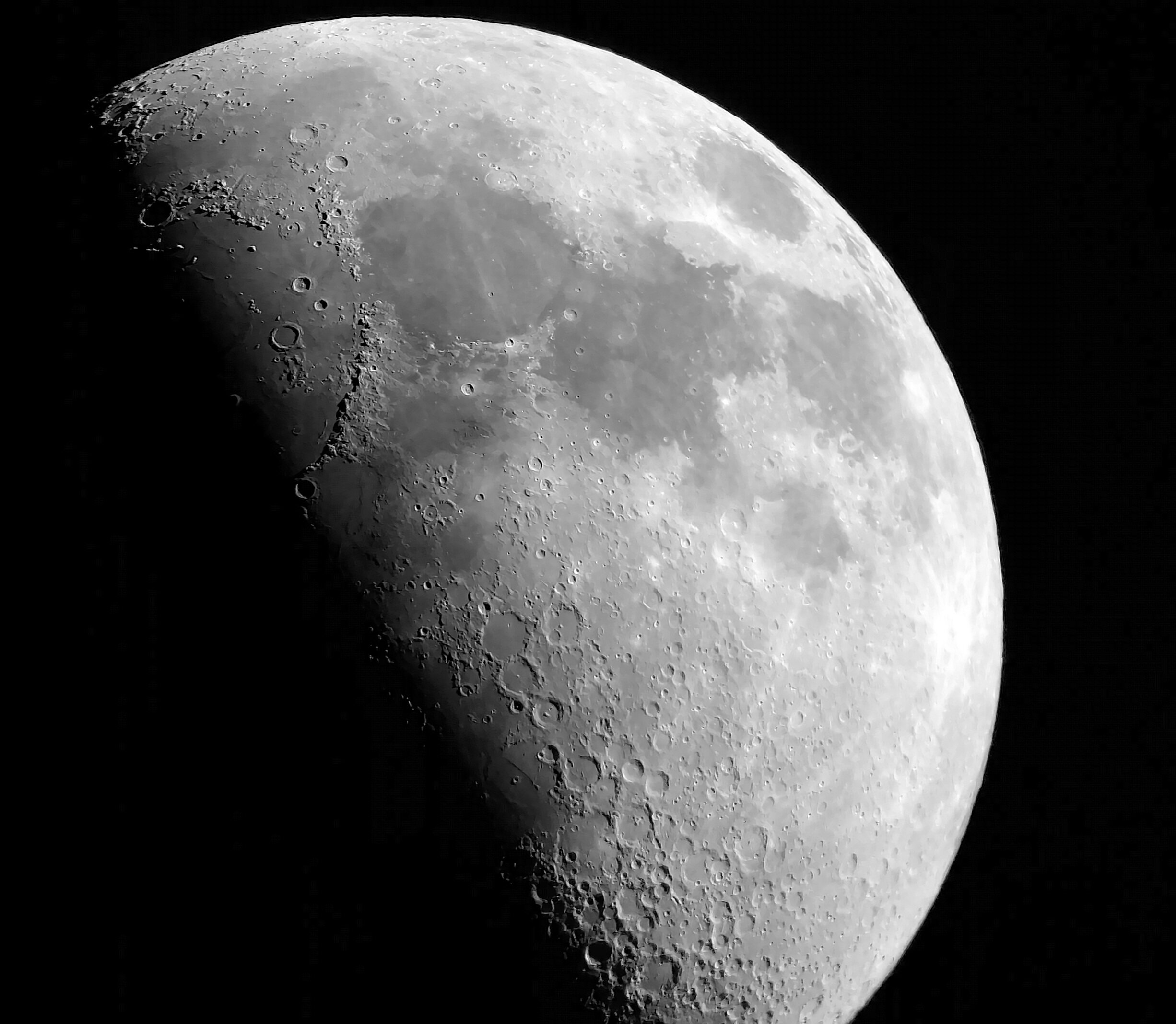

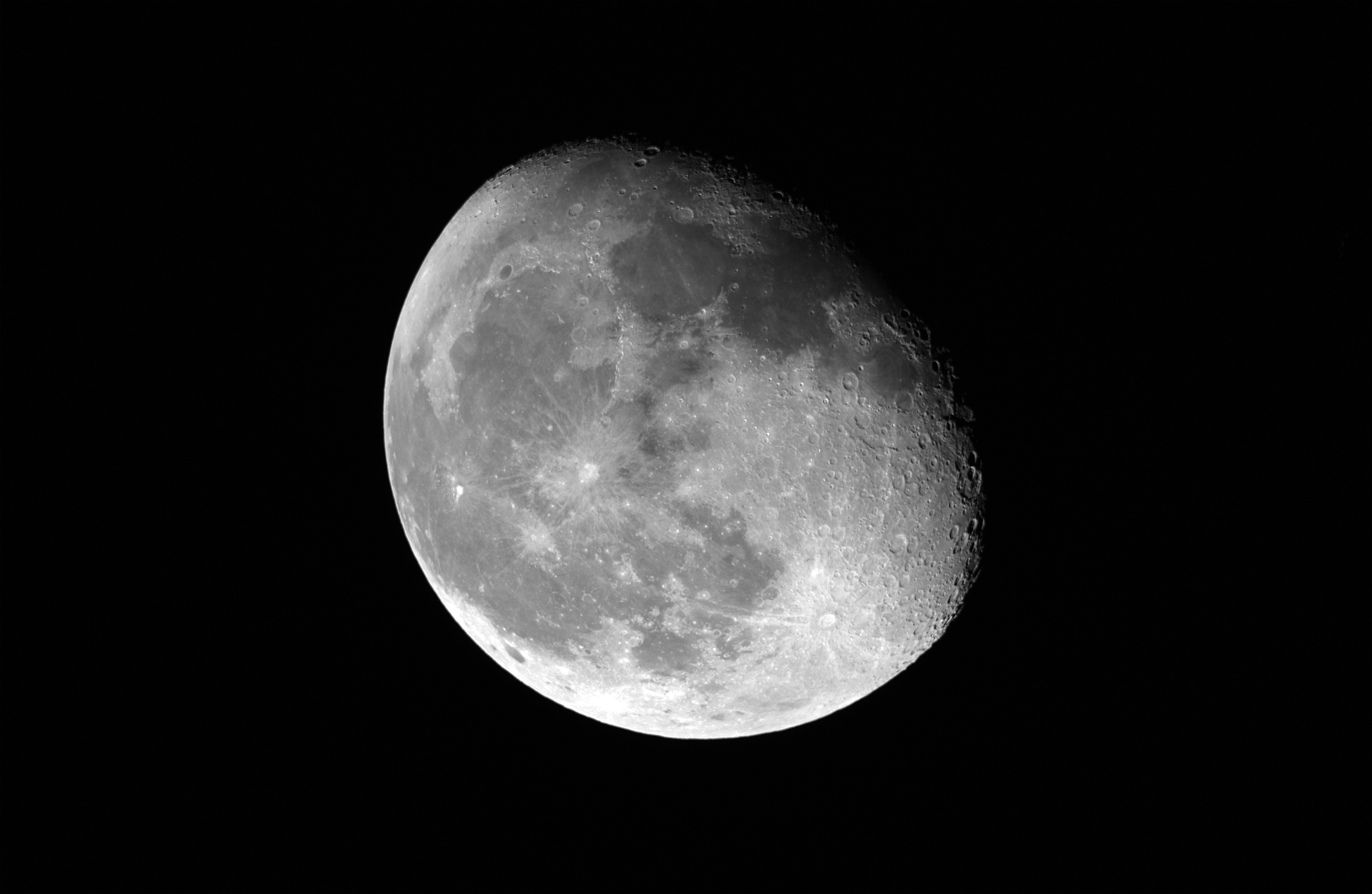

Ayant personnellement testé les deux solutions (Reflex vs Smartphone) j'ai obtenu de bien meilleurs résultats avec le smartphone car le mode vidéo permet une résolution en 4k vs full HD pour le reflex qui est un crouille EOS 1200d. Pour le CP c'est tout autre mais sur la Lune c'est flagrant.
Les 2 photos ci-dessous prises avec mon Galaxy S10.

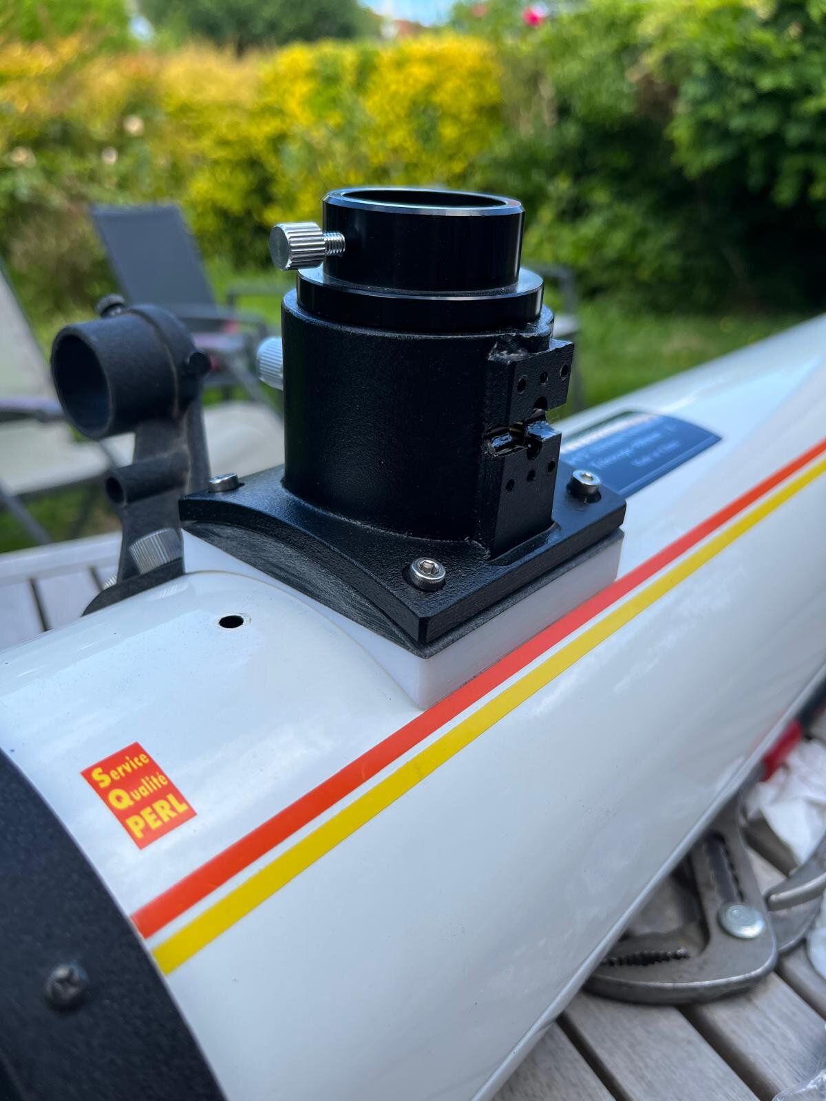

- achat d'un nouveau porte oculaire (tout metal, meilleure qualité, plus de distance de réglage et adapter aux supports smartphone)
- achat d'un support smartphone
- et là la pépite : conception et impression d'une petite interface 3D pour ajuster le nouveau porte oculaire sur le vieux telescope

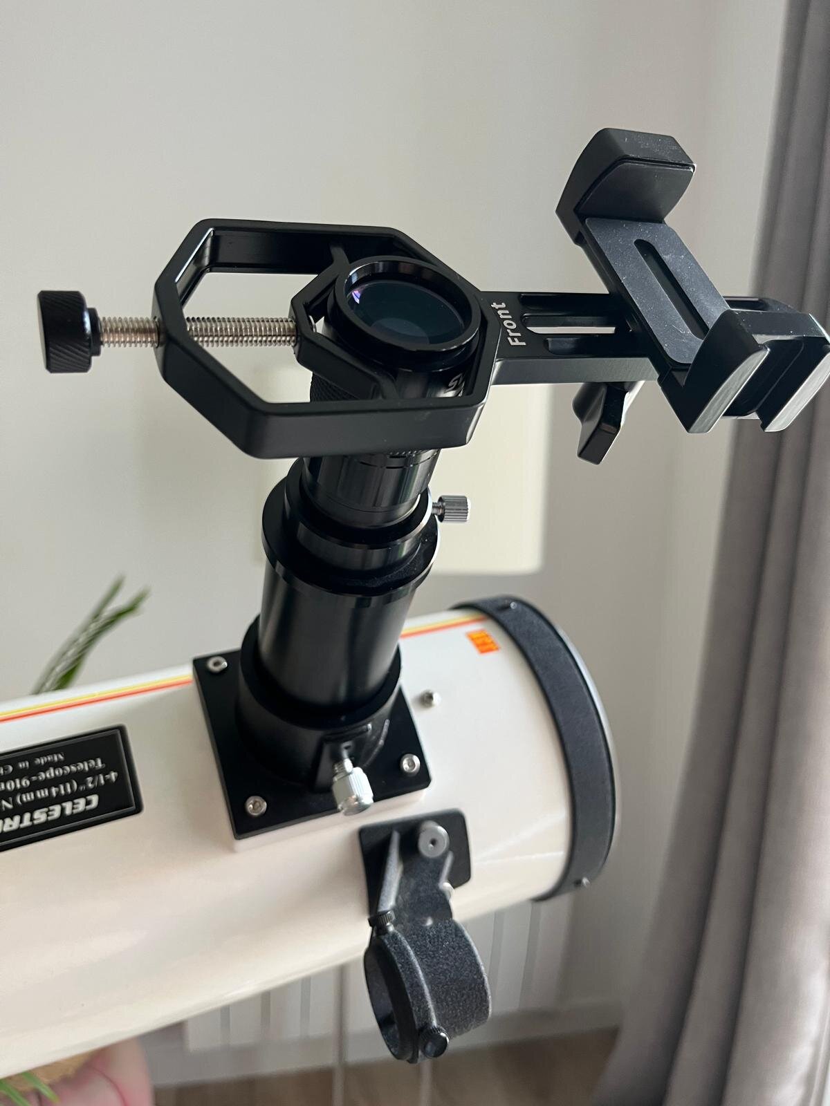

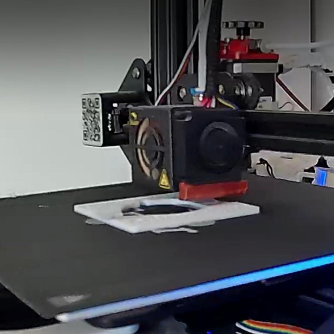

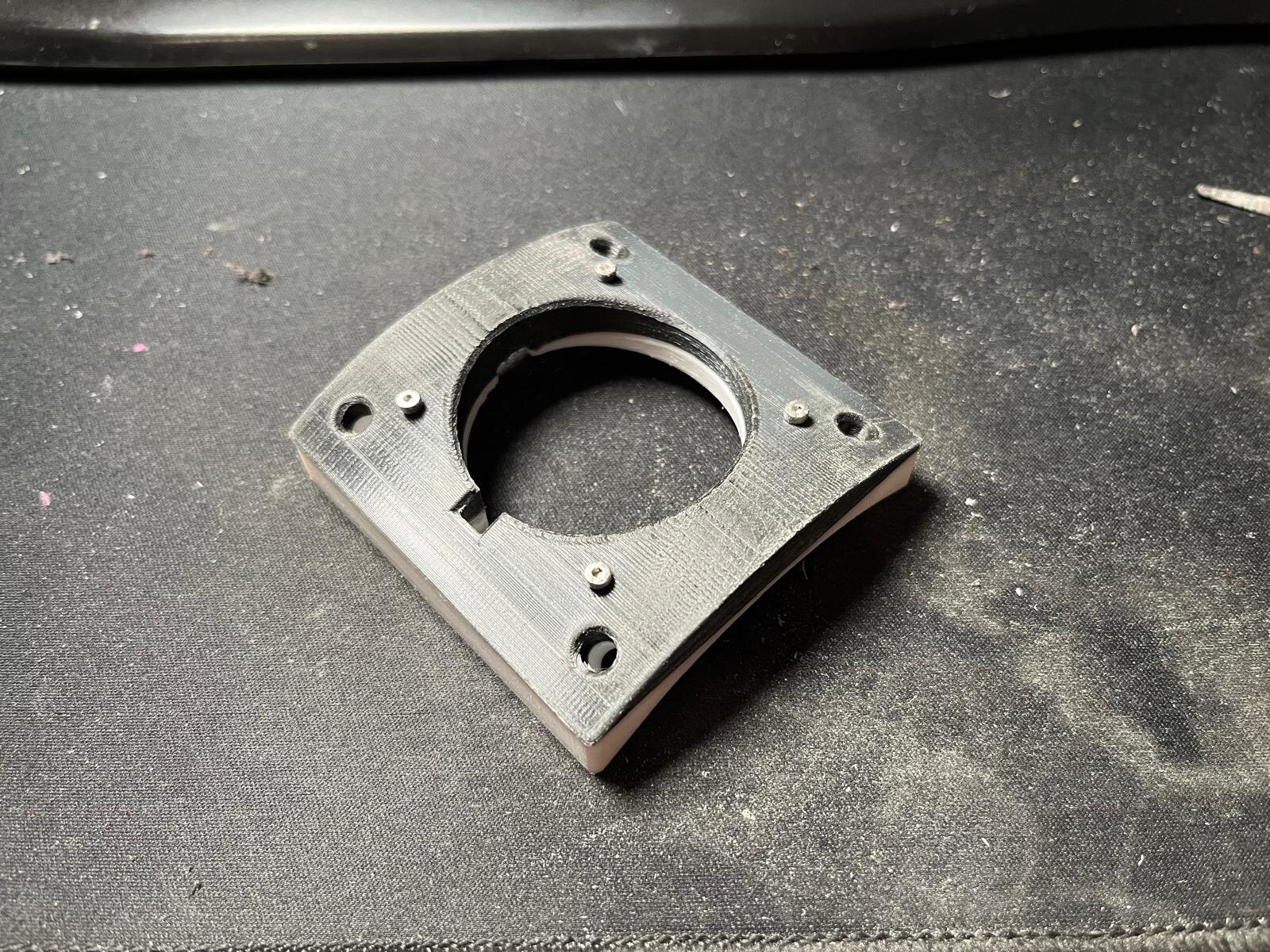

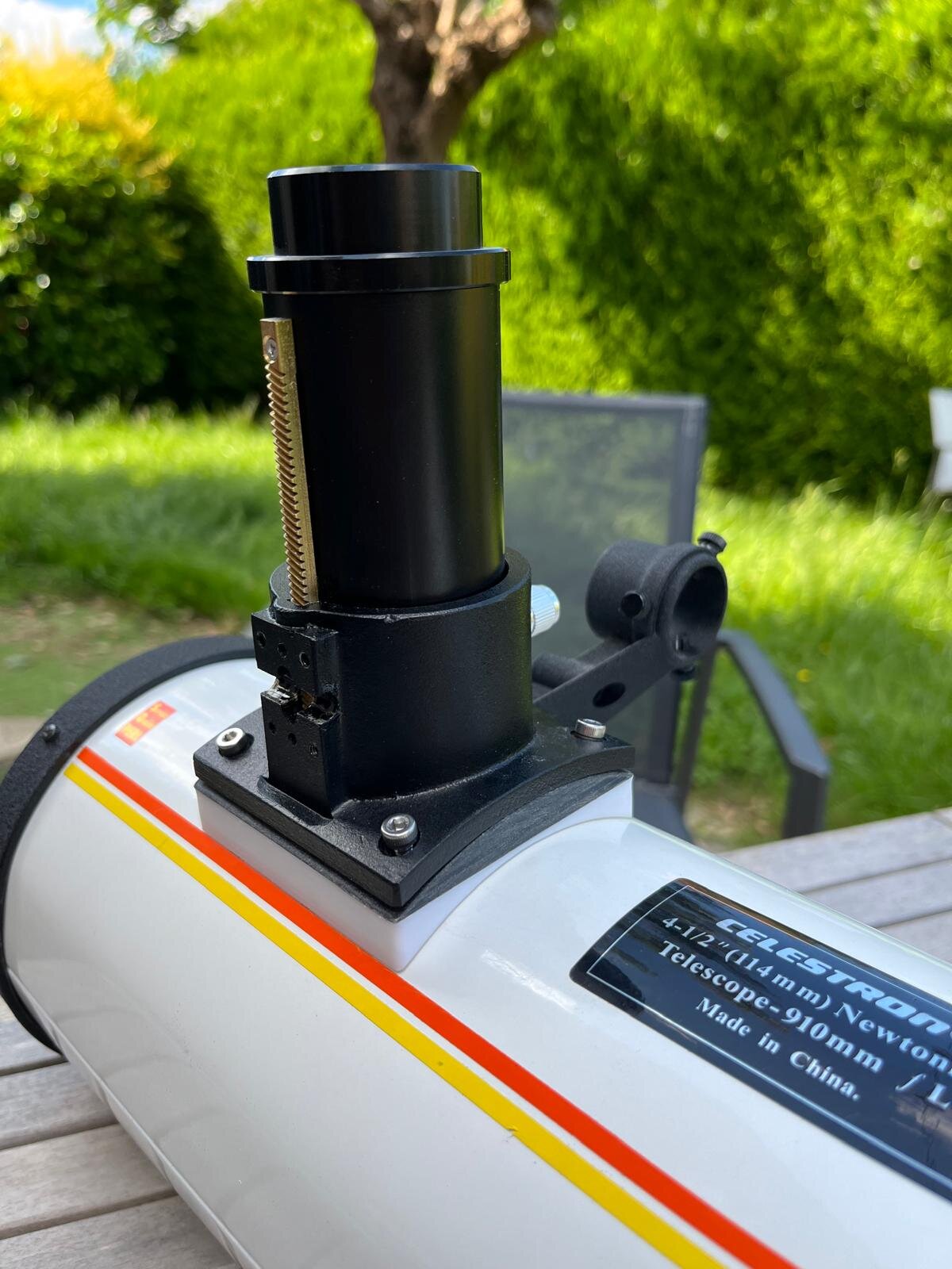

Pourquoi j'ai dû dessiner et imprimer une pièce au fait ? tout simplement et c'est très con, mais le porte oculaire acheté, comporte 4 vis de fixation, le telescope 3, évidement la position est complètement différente. On a 4 vis dans les angle pour le nouveau, contre 4 vis à 120° pour l'ancien. de plus le diamètre du télescope n'est pas tout a fait le même que celui du porte oculaire. Et pour finir, le tube du porte oculaire est plus gros que le passage dans le télescope ... Joli programme ou grosse folie !!!
Dans les différentes photos, on a la pièce dessinée (Fusion 360) et imprimée sur ma Ender3 ainsi que le porte oculaire.
La pièce est imprimée en 2 parties blanche et noire (par soucis d'impression).
Le porte oculaire est monté dessus.
Ca m'a couté des coups de Dremel pour perçage du télescope et surtout d'agrandir le passage du tube. (autant vous dire qu'on sert les fesses à cette étape)
le support smartphone (tout metal) installé sur l'oculaire de 40mm lui-même monté dans le porte oculaire.
au passage bien sûr on pense bien à tout démonter avant de percer pour éviter d'abîmer les miroirs.

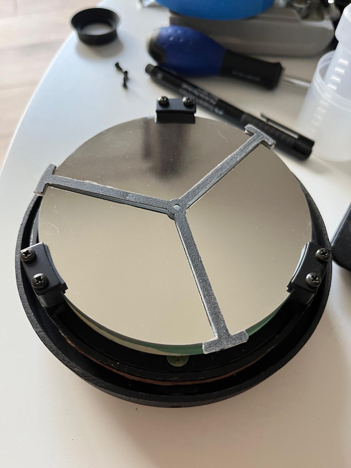

Nettoyage du miroir primaire qui était dégueulasse (mais protéger vu la couche de poussière)
Impression d'une petite pièce (provisoire)  pour repérer le centre du miroir

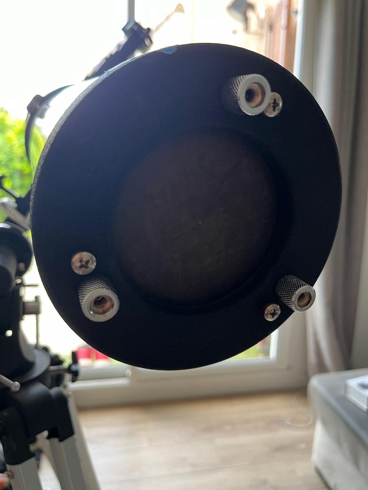

Réglage du miroir grâce aux 3 vis arrière montées sur ressort. C'est là qu'on apprécie de regarder en face de l'oculaire et de voir l'image au centre et bien lumineuse :) :):)

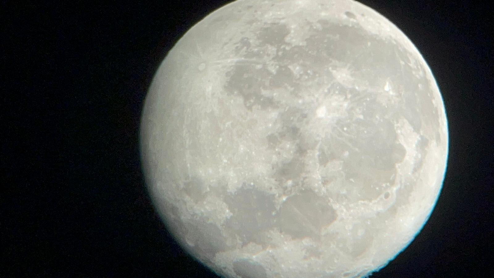

et enfin ..... photos hier soir lors de la pleine Lune !!! Franchement c'était tellement beau !!!!!!!!!!!!!
Photos à l'iphone 13 en mode photo et vidéo 4K
Le gros plan est grossis uniquement depuis l'iphone :)
