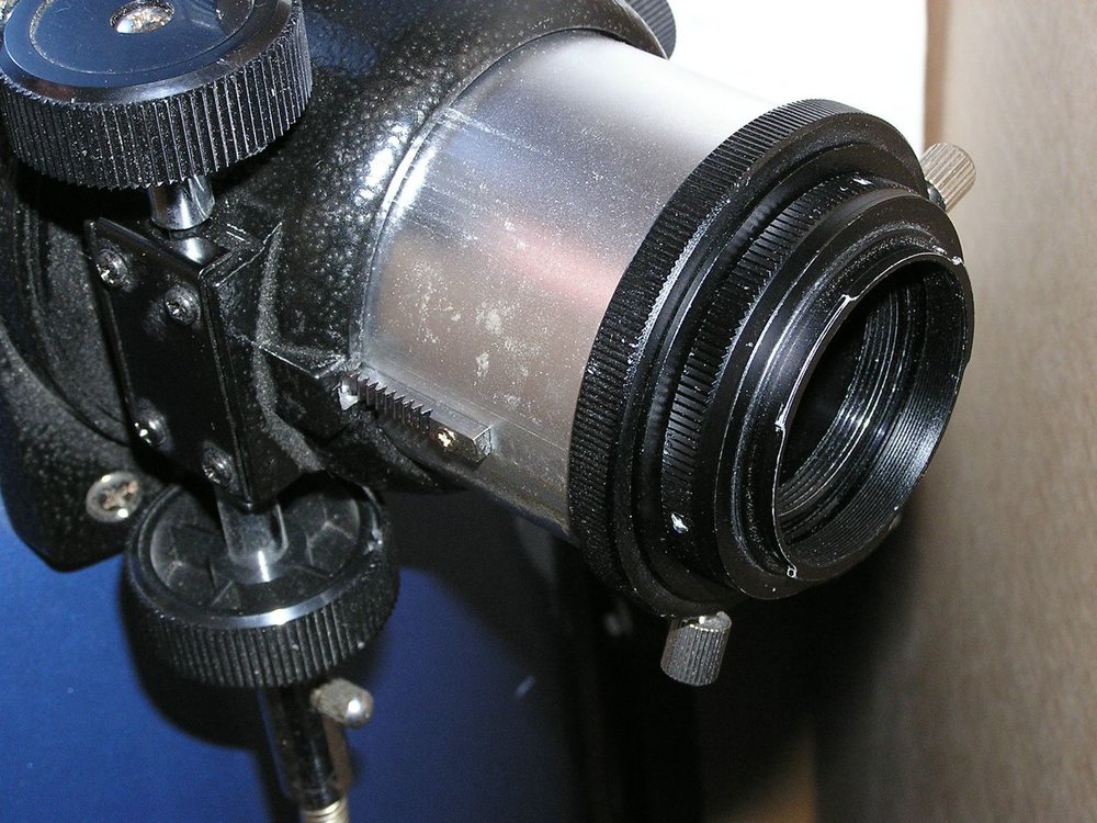

Salut Siegfried
Très belle M33, félicitations ! :)
J'aurai une question : comment fais-tu la mise au point sur ce tube avec le 350D au foyer ???
Tu as avancé le primaire ?

J'ai le PO d'origine, avec ça pas de souci, il me reste une bonne marge. Je suis au point focal avec le Po deployé d'un tiers. La bague T se visse directement sur le reducteur pour oculaire 1"1/4.
Superbe ta tof, j'adore! Didonc ton histoire de po avec adaptateur filté m'interesse (suis juste en map avec l'adptateur), tu l'as eu avec ou tu l'a filté toi-méme?
?? Je n'utilise pas de filtre. J'ai une sortie deux pouces, et un adaptateur pour oculaires 1 pouce 1/4. Sur cet adaptateur je peu directement visser ma bague T.
En fait ce n'est pas un reducteur mais un adaptateur pour oculaires 1 pouce 1/4.
