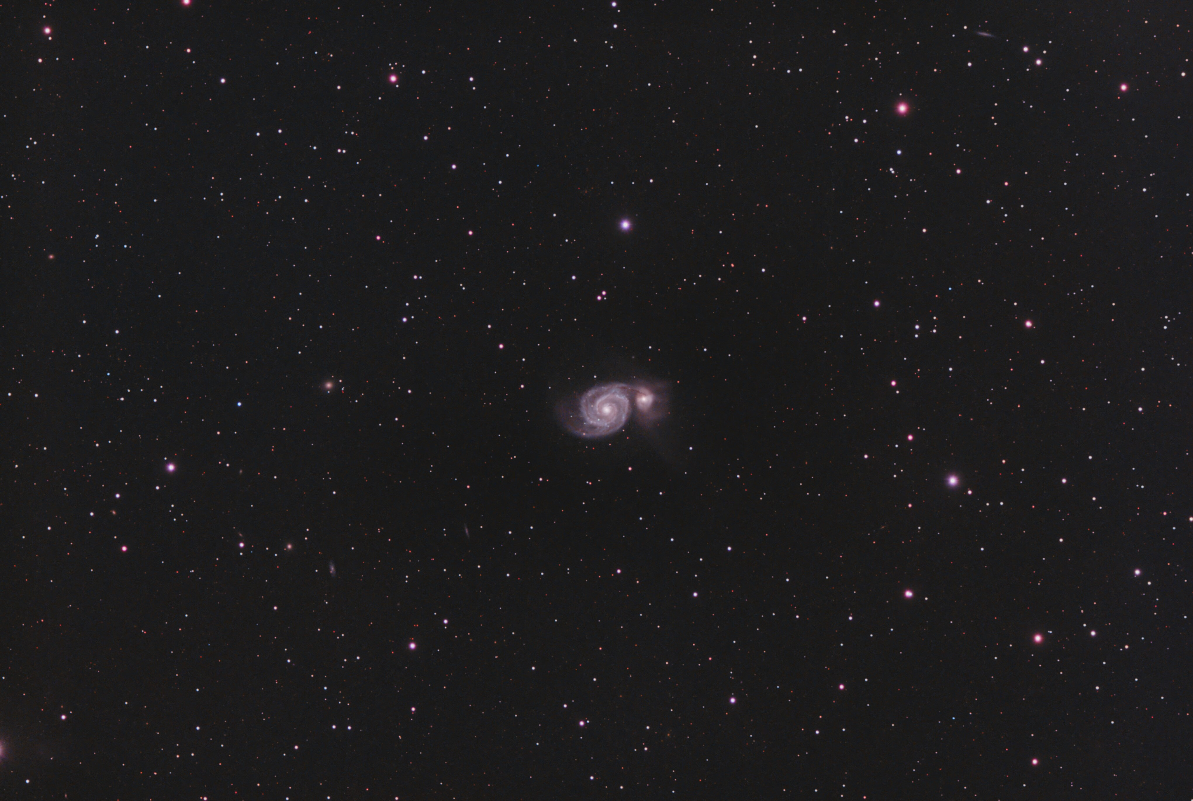

bonjour a tous,
malgré une lune bien présente et par moment (je pense) un léger voile d'altitude ,bref un ciel pas tip top, j'ai imagé M51 cette nuit.
mise a part M31, c'est la première fois que je shoot une galaxie a cette focale (réducteur = 480mm) avec ma 82ED. j'ai utilisé un filtre CLS avec ma 294 mc pro a -10. la balance des couleurs a été un peu compliqué a cause du filtre (je pense) plus la lune.
DOF, 70x180sec
bonne journée et bon ciel a tous

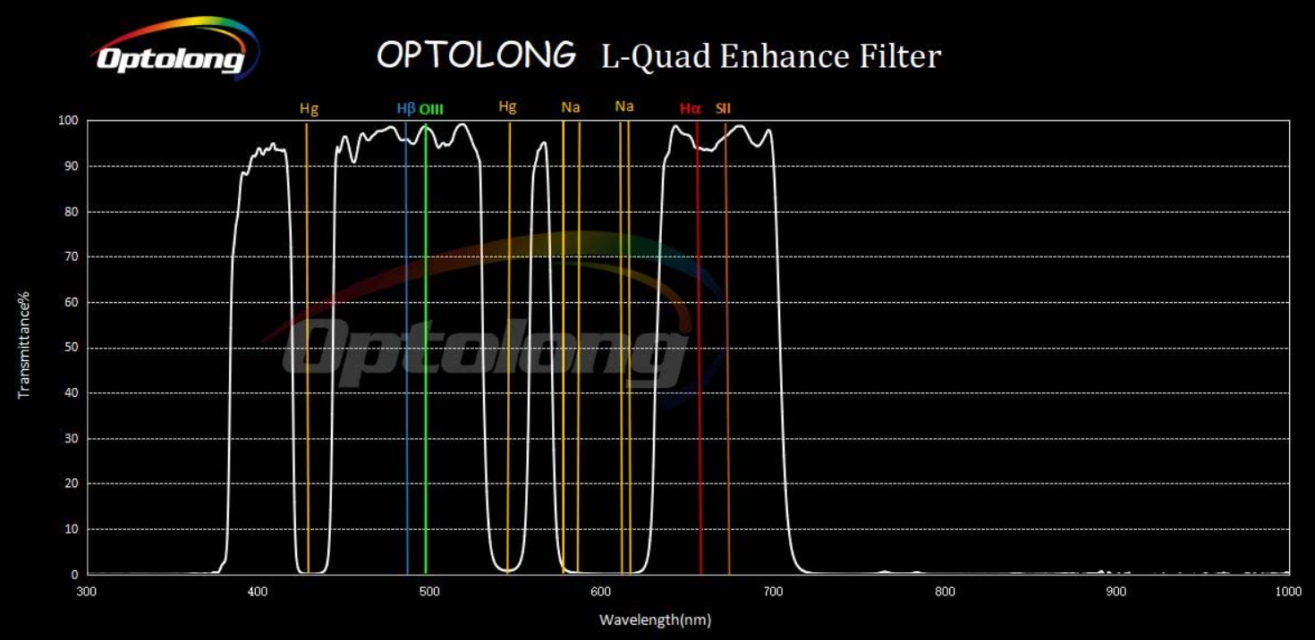

Pour avoir de belles couleurs je te conseille ce filtre là:  Optolong L-quad, mieux équilibré dans les bleus que le L-pro

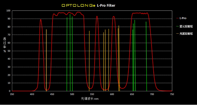

En comparaison le L-pro:

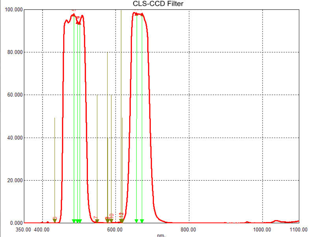

et le CLS:
Avec le CLS tu as en gros du vert et du rouge.
Pas de bleu ni de jaune.
Salut
alors, non je ne pense pas être sous en ciel particulièrement pollué, pas trop du moins…je voulais utiliser ce filtre pour voir si je pouvais zapper en quelques sorte le côté bleu/violet des étoiles bien brillante.
Je connaissais pas le L-Quad👍
il a l’air passe partout
