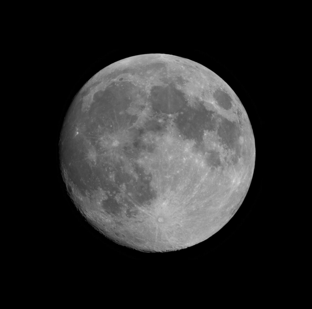

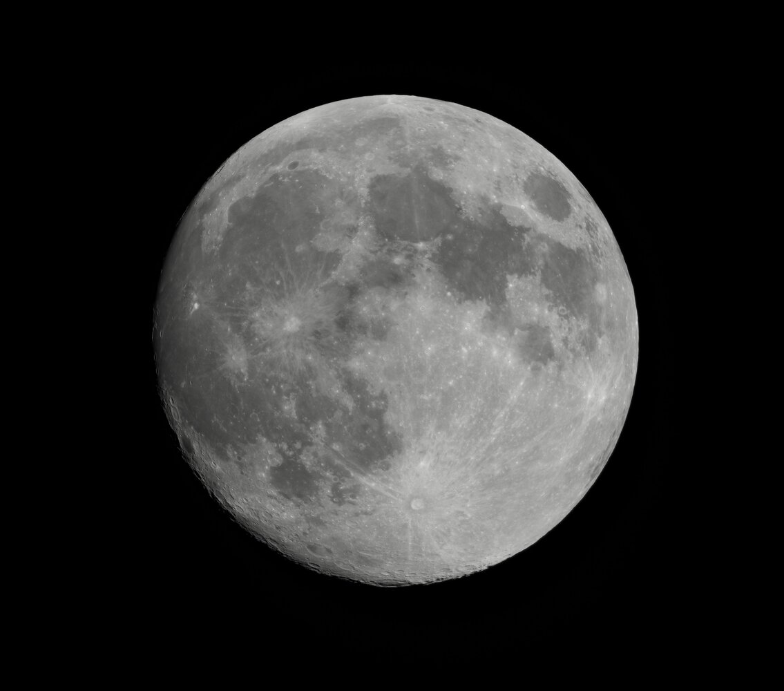

Session lunaire pour choper la quasi pleine lune.
La 80ED était en service ainsi que la Startravel 120/600
On commence en mono avec la Startravel 120/600:
Caméra Player One Mars-m II imx 462 + filtre Photosphère 540nm
Caméra QHY5III678m + filtre Photosphère 540nm

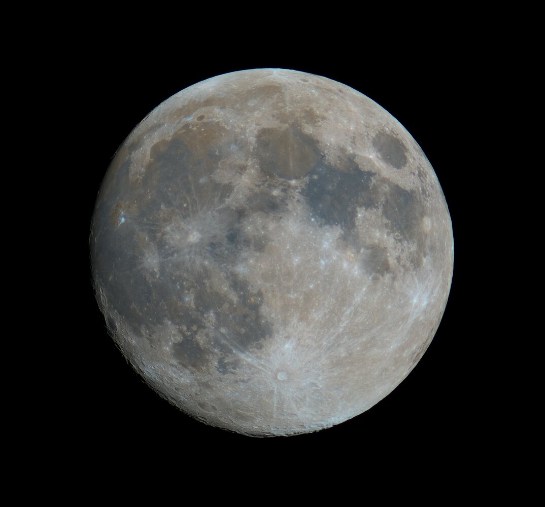

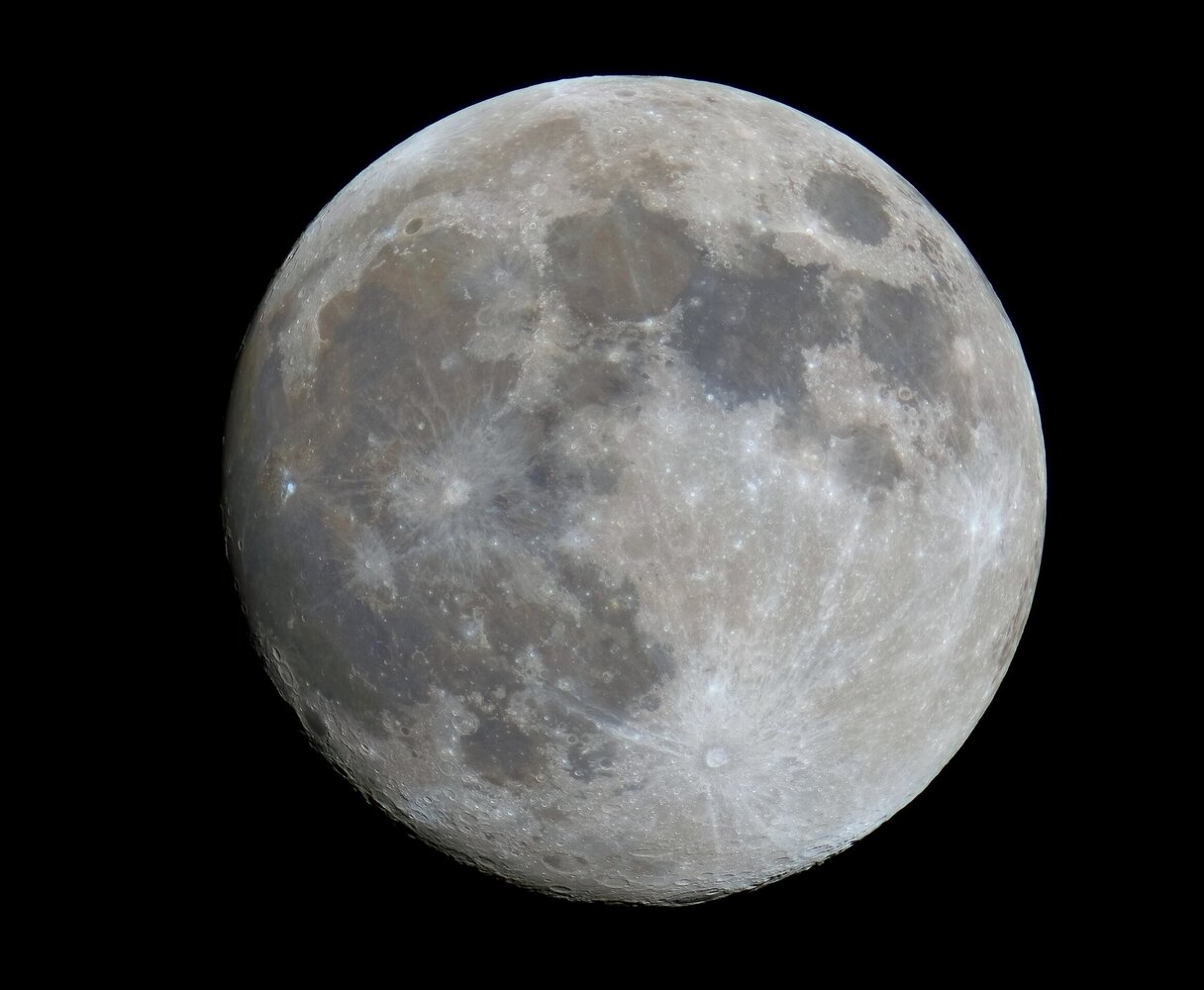

Puis en couleur avec la 80ED:
Caméra Player One Neptune-664c + filtre IRCut
Caméra QHY5III715c + filtre IRcut

Jolie série !!
Pour les version couleurs, le traitement est le même ? les teintes étant légèrement différentes, est-ce au traitement ou à la caméra ?
il y a 2 minutes, Celebrinnar a dit :
Les 2 + mes yeux de daltoniens.
Je fais plus fort que Adobe FireFly :D

il y a une heure, Ours Grumly a dit :
Question bête : quelle est la valeur ajoutée du filtre Photosphère 540nm stp ?
Une question n'est jamais bête, la réponse peut l'être....alors je vais essayer de m'appliquer :D
Une lunette achromatique est optimisée dans le vert, car l'oeil humain y est plus sensible.
Comme la matrice de Bayer des caméras astro, RGGB, toujours 2 pixels verts pour 1 rouge et 1 bleu.
Dans le bleu surtout et un peu moins dans le rouge, ça bave avec une achro car le doublet n'a pas le même point focale dans les 3 couleurs.
Le filtre solaire Photosphère ( ou le Baader Continuum c'est le même) est calés dans le vert à 540nm et exclut de fait le bleu, le rouge, et surtout les IR.
Sans le filtre ça donne ça:
image typique dans une lunette achromatique (en visuel c'est net)
Avec le filtre :
  • J'aime 4
