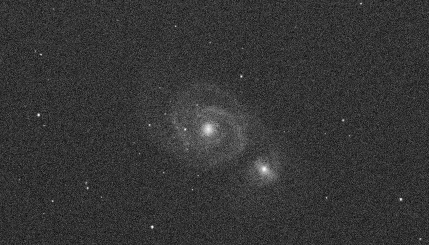

Tu aurais une brute de 2s à poster ? Juste étirée en auto pour voir comment est le signal ?
Extrêmement bien réussi cette image,
la résolution du lucky imagine est bien là. Tu pourrais nous poster une brute pour voir quel signal tu as avec 2Sec de pose?

Le 05/04/2024 à 06:44, C14edgeHD a dit :
Le 05/04/2024 à 02:34, sebseacteam a dit :
Et voila une brute qui n'a pas encore été démosaïcée. Le signal est évidemment assez faible mais je suis quand même surpris de voir autant de structure! Après 5 minutes d'empilement live dans sharpcap, le résultat est déjà assez intéressant, le visuel assisté en famille cet été va être très sympa!
Beaucoup, beaucoup de signal... C'est quoi comme tube, ouvert à combien ? Tu utilise un correcteur de coma ?
a+
Serge
Il y a 23 heures, C14edgeHD a dit :
C'est le dob ultralight d'explore scientific, ouvert à F5. Pas de correcteur pour l'instant (le capteur relativement petit de l'Uranus C est assez permissif) mais j'avoue lorgner sur un correcteur de chez Starizona qui agirait aussi comme réducteur, pour ainsi descendre à f3.75 ;)
Après faut dire que bortle 4 + cible au zenith c'est un assez bon combo! J'ai essayé plus tard M16 qui était beaucoup plus basse sur l'horizon et à une 20aine de degrés de la lune a moitié pleine, évidemment c'était pas la même !
Il y a 20 heures, KingTheoden31 a dit :
J'ai un pote qui vient de l'essayer sur un 500 ouvert en natif à 3.3 ... C'est top ! (prends-le sans l'épaulement en haut du correcteur, autrement tu ne peux pas l'enfoncer où tu veux dans le PO et tu risques de ne pas avoir assez de BF)
@John Deuxsource si tu passes par là ... 🙂
Modifié par zeubeu
