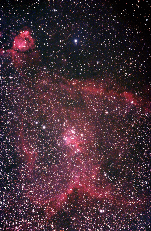

Ce soir en début de nuit, parce que maintenant (23h02) cest completement noy"é dans le brouillard, j'ai pu faire qqs poses avec l'EOS au foyer de la ED80.
J'ai pris pour cible IC1805 accompagné de IC1572. Ça rentre presque pil-poil sur le capteur :)
J'ai fait 12 poses de 600Sec (10 mn) accompagné de 5 darks que j'ai soustrait avec DeepskyStacker.
Celle là je l'avait déja faite mais avec beaucoup moins de poses et en plus de 300 Sec (5mn)
Comme d'habitude avec cette configuration, les bords sont merd.....ques à cause du coma. Va falloir que j'investisse dans un correcteur de champ !!!
Donc voici l'image:
Et les manips :
ED 80 Orion
Monture Atlas EQ_G
Eos 300D Défiltré
Filtre Anti IR 2"
Autoguidage avec Guidemaster et Tuc Pro I sur lunette guide.
12 poses de 600 Sec
5 darks
pas de Flats ni d'autres chose ;)
Outils "Tampon" toshop
traitement DeepSkyStacker et photoshop
Amicalement
JM
Personnellement la coma ne me géne pas vraiment.
En revanche je trouve de nouveau ton traitement trop hard. Elles manquent de douceurs tes nébuleuses. Il faut y aller doucement, c'est de la ouate, cela doit paraitre vaporeux, soyeux, couleur douce au regard sans gradient abruts et avec moins de bruit.... ;)
C'est un avis, tu en auras sans doute d'autres contraires au mien...

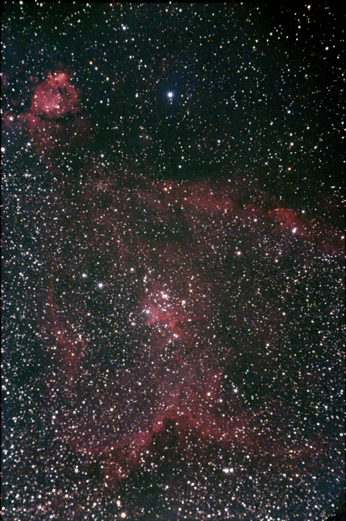

Ah zut je m'en doutais en revoyant mon image plus dans le noir. Bon j'ai fait une autre version. Cette fois je n'ai pas fait d'accentuation ni quoique ce soit. Juste un régalges des niveaux par couleurs puis un régalges par courbes le tout avec Photoshop. C'est moins Flashy ;):)

Globalement le suivi est bon, mais tu as un problème dans le traitement.
En regardant tes histogrammes dans Photoshop, ils sont hachurés, non continus. Tu as du travailler en 8 bits pas en 16 bits? A quoi ça sert le plugin .fit pour photoshop :):):), hein ????
Du coup effectivement, ton traitement sur la 1ere image apparait hard parce que tes nuances de couleurs n'ont pas en continuité.
Il faut absolument sauvegarder en 16 bits, format .tif ou .fit après le cumul des images et conserver les 16 bits jusqu'à la fin de ton traitement dans Photoshop. Tu auras un résultat plus doux.
Pour la 2ème image, du coup, tu y es allé plus molo, mais tes histo sont toujours discontinus, et je ne trouve pas le résultat très bon
Je suis sûr qu'on peut faire beaucoup mieux et ton image le mérite.
Ben tu me connais, tu sais que c'est pas mon fort du tout. Je suis vraiment une grosse brèle dans ce domaine :)
Non non je suis bien en 16 bits. deepSky machin me sauvegarde l'image en 32 bits (!) mais je ne peux rien e faire danr Toshop. Par contre si je copie et ouvre dans une autre fenêtre, ça s'ouvre en 16 bits !!! Demande pas pourquoi j'en sais que dalle ;)
Ah ????? :(
Ben euh ...... fais une moyenne des deux :) Non ????

Re Jean Marie :)
Tu n'es pas si "brèle" que çà !!!
Dans DSS tu as forcément une option lors de ta sauvegarde résultat pour avoir un enregistrement en 16 bits. Je sais que j'avais eu quelques difficultés, mais il y a une option, c'est sûr, au minimum en format .tif, mais je crois même en format .fit 16 bits.
Si tu ne trouves pas je regarderai ce soir.
Sinon si tu as MaximDL, tu dois pouvoir ouvrir avec puis resauvegarder en 16 bits (ça je suis sûr que ça marche)
C'est 50 Mo en 16 ou 32 bits ???.
Sinon envoie moi tout de même la bête, mais préviens moi avant sur ce forum, que je sois au courant !!!!!

Je confirme pour DSS
Quand tu enregistres l'image, dans la fenêtre qui s'ouvre, tu déroules "type de fichier" et tu peux sélectionner du fit 16 bits (ou Tiff 16 bit) ouvrable dans photoshop avec le plug in
