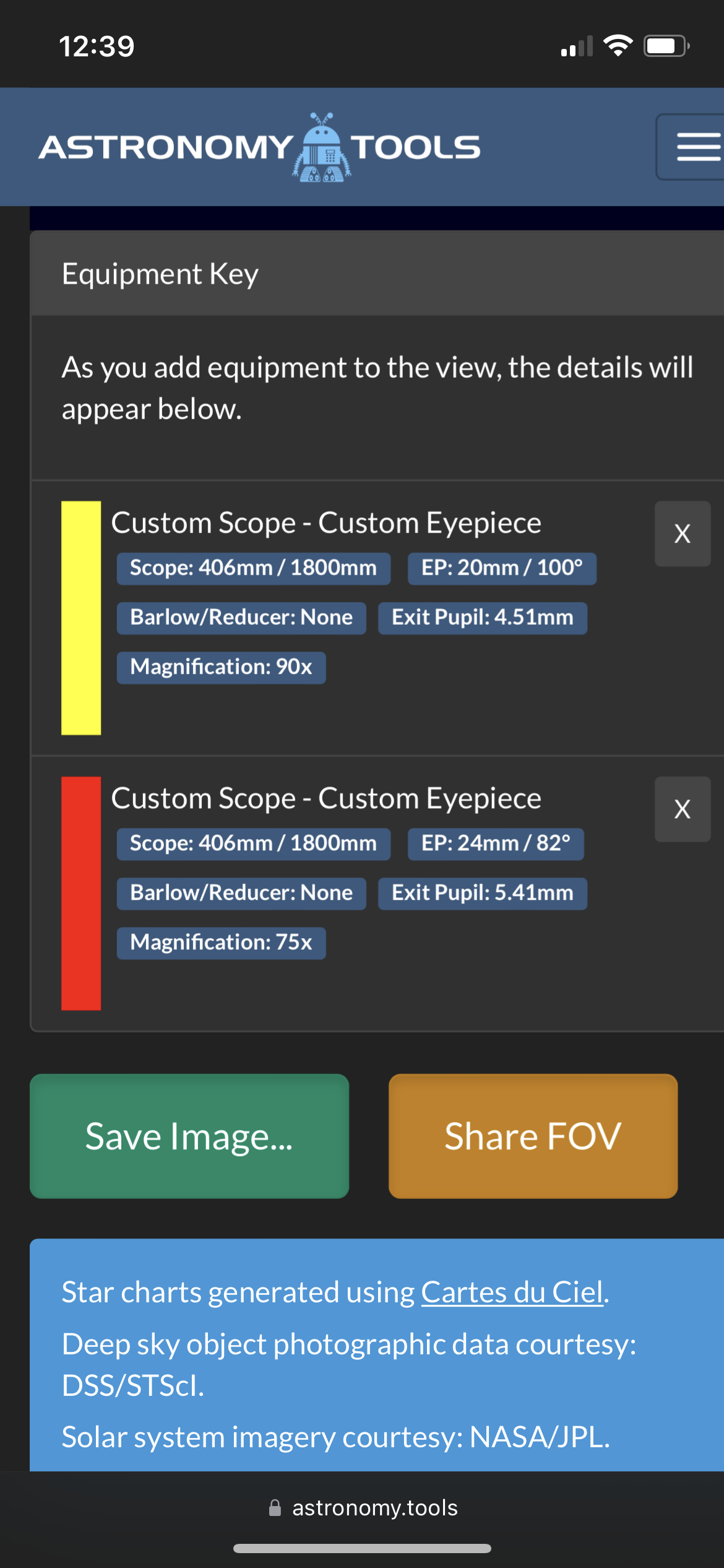

j’ai acheté des oculaires Apm xwa 100 pour tester un peu si 100 degrés c’était compatible avec moi et j’ai trouvé ça vraiment génial.
J’hésite à remplacer mon ES82 par un apm20
la question il y aurait il plus d’astigmatisme avec l’apm? Sur un dobson t400/1800
et non je ne veux pas de correcteur de coma…
je suis déjà astigmate de base mais je ne suis pas gêné avec l’es82 et ça me permettre au d’avoir une pupille de sortie plus petite
j’ai aussi une lunette ts102 et ça me permet de pouvoir tout bien équilibrer avec les apm

Bon alors j’ai fait la comparaison moi même…
alors oui y’a de la coma les étoiles ressemblent à des hirondelles sur le dernier tiers. J’en ai aussi sur l’es24 82 degrés .
est-ce que je vais me passer du paracorr ?
oui, je ne vais pas m’embêter avec ça je ne trouve pas ça si gênant
au final je vais garder l’apm même si j’adore cet ES82. Je les trouve fabuleux , pratique car adaptateur 2 pouces et confortables avec leur bonnette propre à cette marque. Et on est dans des tarifs contenu.
ils me conviennent bien , si bien que je ne tourne  plus qu’avec eux en 20, 13, 9,7 et 5 sur le dob et la lunette
