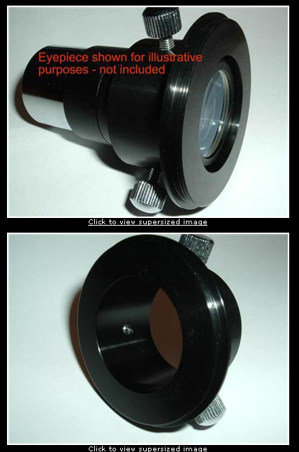

J'ai trouvé cet adaptateur sur ebay (angleterre) qui semblerait permettre d'insérer un oculaire et de le relier à l'APN.
Quelqu'un connait-il un site web où acheter cette pièce pour un 350D mais en france ?car perso je n'en trouve pas.:(
Pour ma part, j'ai utilisé l'adaptateur signalé par le lien de Hestaer. Tu achete la bague T qui va bien, et ca roule.
De plus, cet adaptateur permet de "tirer" plus ou moins, ce qui va te faire varier le Grossissement. Perso, ca m'a permit d'ajuster pil-poil le diametre de la Lune sur la pelloch 24x36, avec une lunette de 820 de focale, et un oculaire de ??? (10 ou 20 mm).

Ah oui, je me souviens, j'avais mis une Barlow 2x a la place d'un oculaire, ce qui faisait environ 1600 a 1800 mm de focale suivant le tirage de cette dernière. (Il faut 2000 mm de focale maxi pour avoir la Lune en entier).
