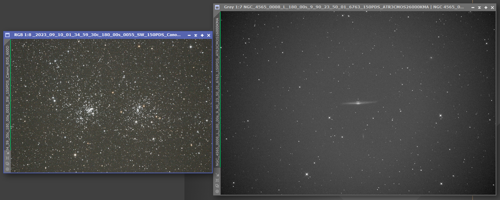

Pas de question bête !
Voici 2 brutes réalisées avec ce correcteur (simple STF appliquée) :
  • Pour le double amas de Persée, elle a été prise avec un Canon 600D
  • Pour NGC 4565, avec un IMX571 monochrome
Le vignettage semble plus important avec l'IMX571 qu'avec le Canon (outre la STF qui peut être différente, il y a aussi une différence de diagonale de capteur : 28.26mm pour l'IMX571 et 26.82mm pour le Canon). Rien d'insurmontable avec des flats.
Ton Canon 6D est un plein format, avec une diagonale de 43.27mm : c'est bien plus grand que chez moi ^^
Sur le site de Baader, voici ce qui est écrit :
  Citation
The base-element 2858400A is prepared for use with a DSLR and a standard T-ring, it can be used over the T-2 thread on all standard T-rings. Since the T-thread vignettes with cameras with larger sensors (such as full-format DSLRs), the T-2 thread can be removed. Then an M48 thread is free, and the free aperture increases from 38 to 44 mm. The M48 spacer ring for MPCC III / Protective EOS T-ring can be connected directly to the Protective CANON DSLR T-ring.
Voir davantage
Si tu es en T2, c'est normal que ça vignette fort : seulement 38mm de champ.

  Le 12/04/2024 à 18:45, schizophrene a dit :

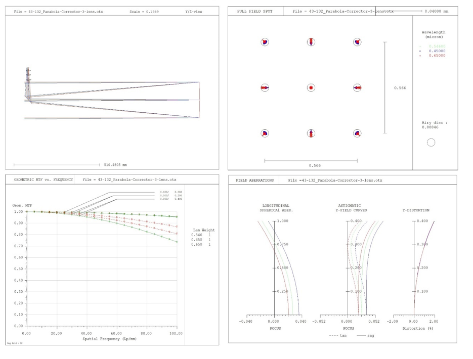

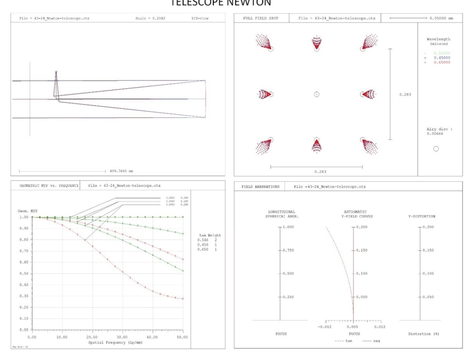

Alors là, Bross,
je suis pas du tout d'accord. Voici  le spot diagram d'un Newton:
avec une très forte aberration de coma aux bords du champ. C'est effectivement pas top top pour le CP.
Mais, rajoute un correcteur et ça devient une bête de course:
D'ailleurs, en fonction de mes moyens, j'ambitionne un 450 d'artisan ouvert à 4 avec un capteur plein format sur un correcteur 3" à la place du secondaire.
si le correcteur en sortie et le secondaire sont assez grand, il n'y aura pas de problèmes de vignetage même avec un 24x36. Coté tube allonge un M48 suffit.
a+
Serge
