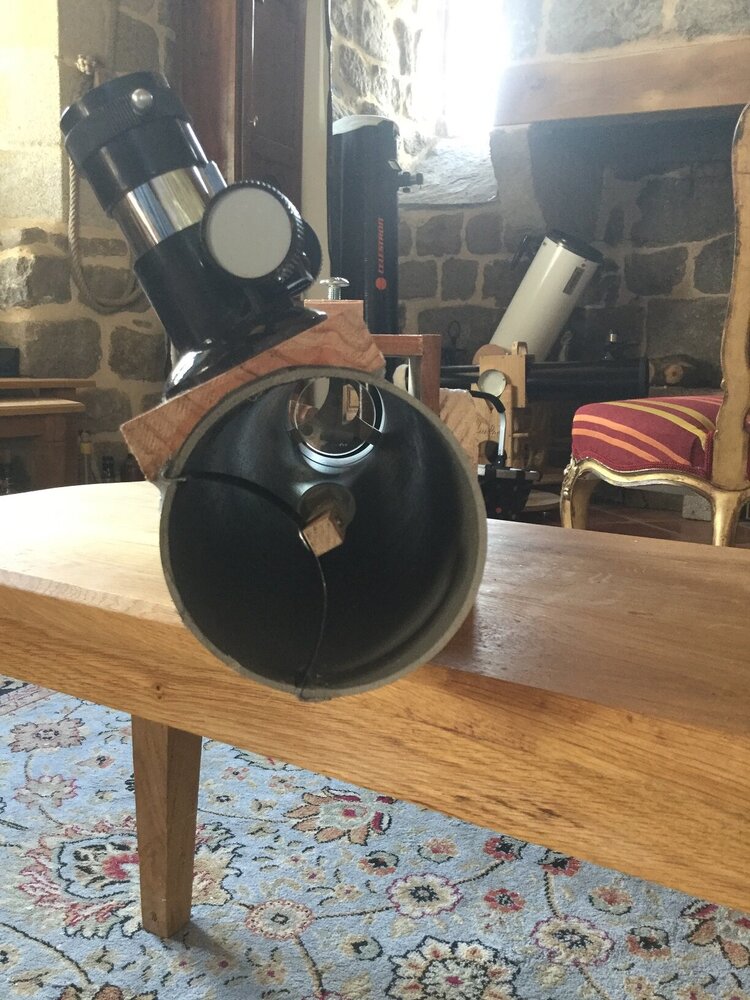

J'ai fait un scope solaire en dealuminant. c'est ma seule experience :( c'etait un 76*700, donc 1/4 de la surface du tien.
OUI il faut un filtre en sortie (j'utilise un filtre de soudeur). car 4% de la lumiere solaire *10000 fois ta pupille, c'est tout de meme une concentration de 400* ce que tu as a l'oeuil nu! donc danger!
pour la pinture, je ne sais pas. le blanc permet de ralentire la chauffe lors de la visee quand la lumiere viens taper dans le tube. mais a ce moment la, tu est pas a la focale, donc c'est moins dangeureux. l'araignee ne crains pas grand choses...
je ferais un tube pour bloquer les reflections non controlees. pour la securite. mets le primaire proche de l'ariere du tube pour permettre une evacuation de l'energie qui passe dans le miroir facile.
cyrille
