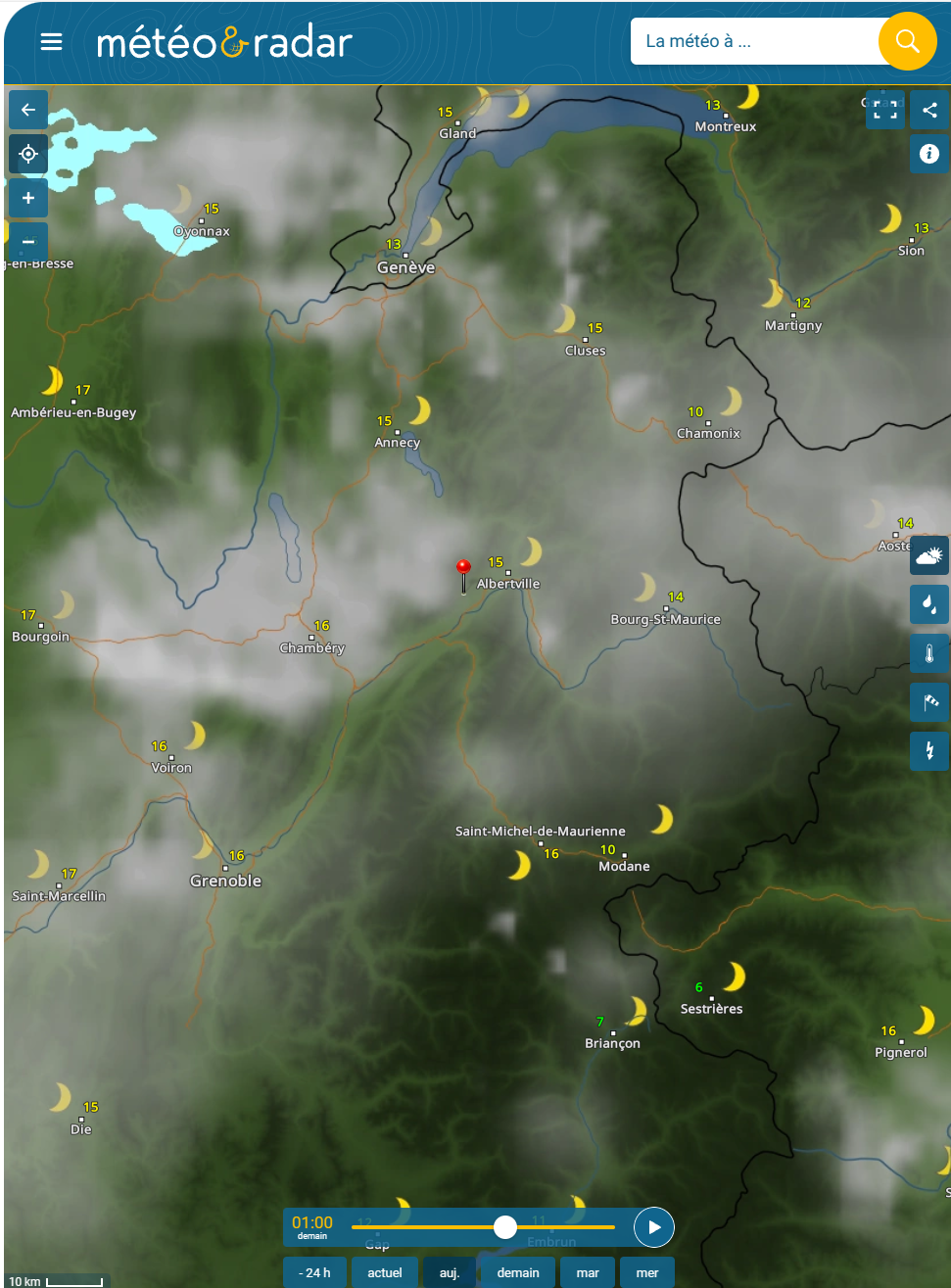

Je vous livre ça pour aller avec vos croissants chauds., NGC4535 dans la Vierge de cette nuit. Il fallait avoir le cœur bien accroché pour sortir un truc cette nuit avec ces p****n de voiles nuageux. petite photo pour ambiancer le sujet:
et ça a été ça toute la nuit.🤬

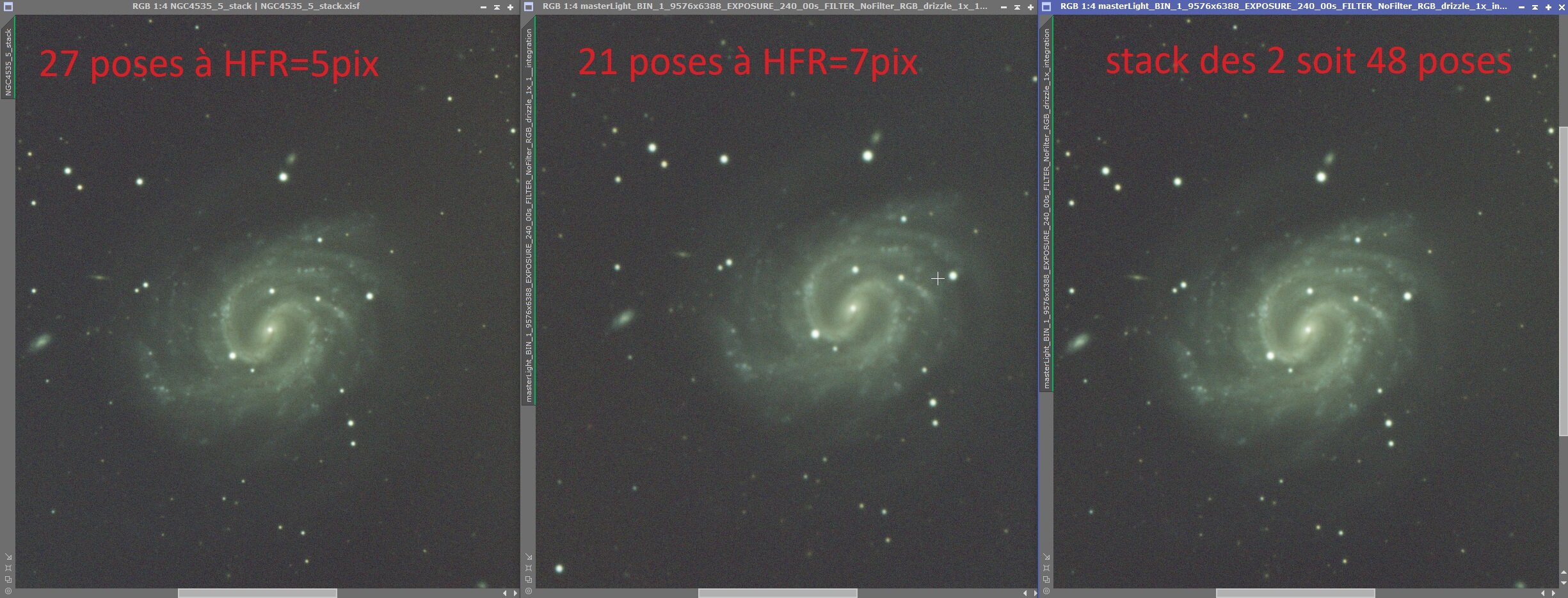

Du coup, j'ai fais une manip intéressante, j'ai intégré les 27 poses avec le HFR de 5, les 21 poses à 7, et également fais une intégration de la totale:
on voit nettement la différence entre les poses à 5 et 7, mais l'intégration de toutes les poses sont bien aussi.
Voilà pour la différence entre un HFR de 5 et un HFR de 7.

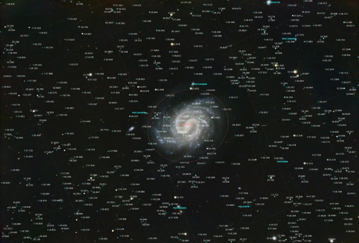

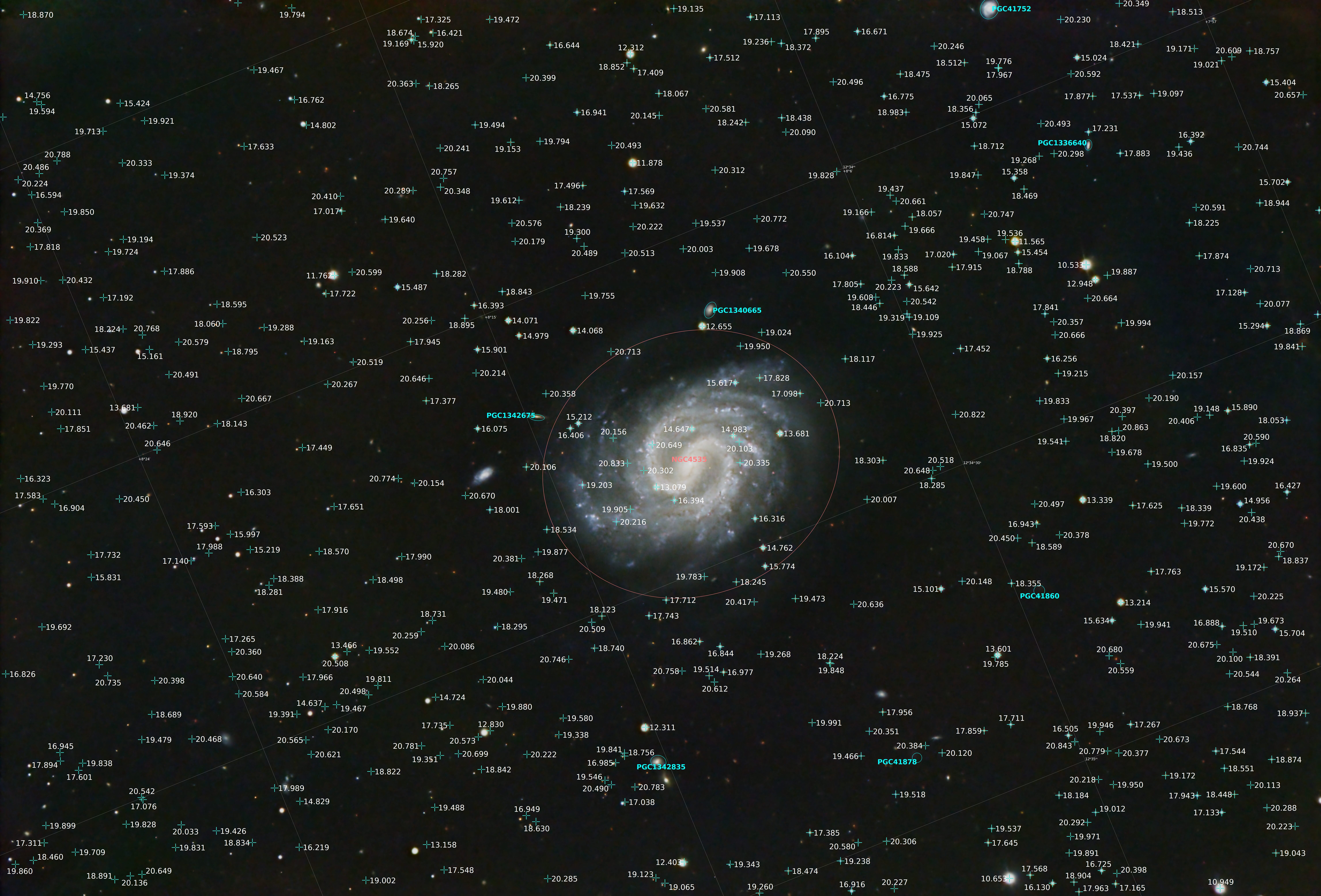

version annotée, on descend vers Mag 20.5 comme d'hab.
