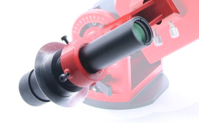

il y a 3 minutes, CCD1024 a dit :
Ca devrait convenir ?
J'ai un doute quand même. En PETG massif et il faut aussi le régler avant la MES. Quand je vois le système de centrage style chercheur, ça fait peur..
Pour des focales très courte pourquoi pas. Mais bon, je vais rester avec mon petit PC, mon Polemaster et NINA pour ces quelques photos.
le viseur polaire seul coute 48 euros https://www.pierro-astro.com/materiel-astronomique/montures/accessoires-montures/viseur-polaire-pour-eq5,-eq6,-neq6,-avx,-cgem,-az-eq6-ou-eq6-r_detail ça veut dire qu'on paye 100 euros le support impression 3D 😮
j'aurais en plus préféré un systeme avec deux anneaux et 6 visses pour que ça se dérègle moins.
