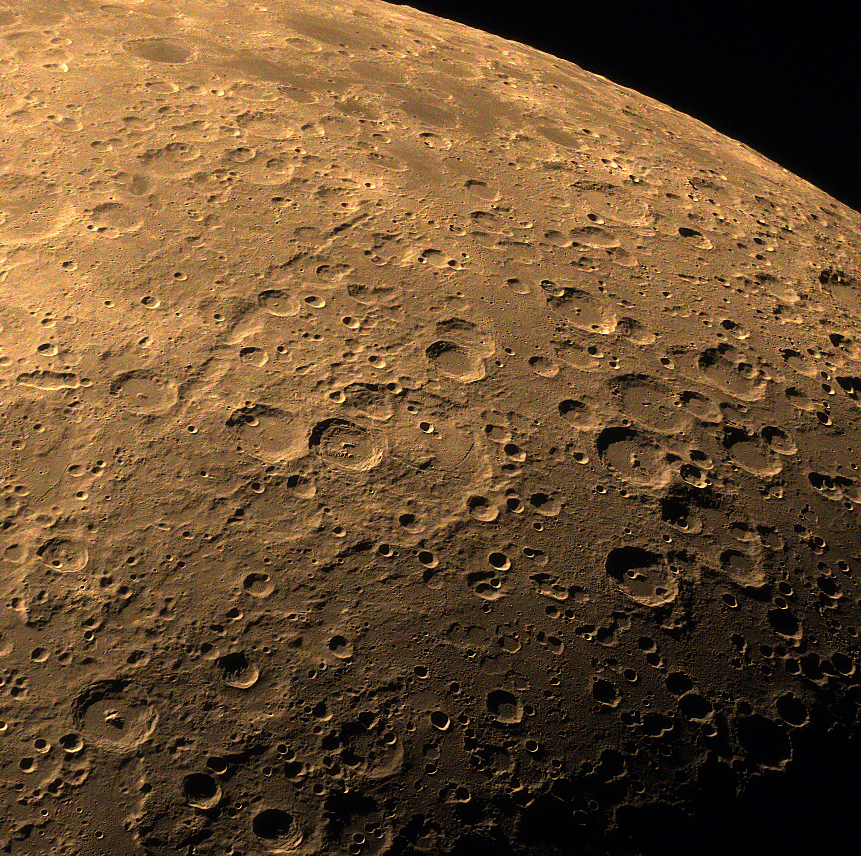

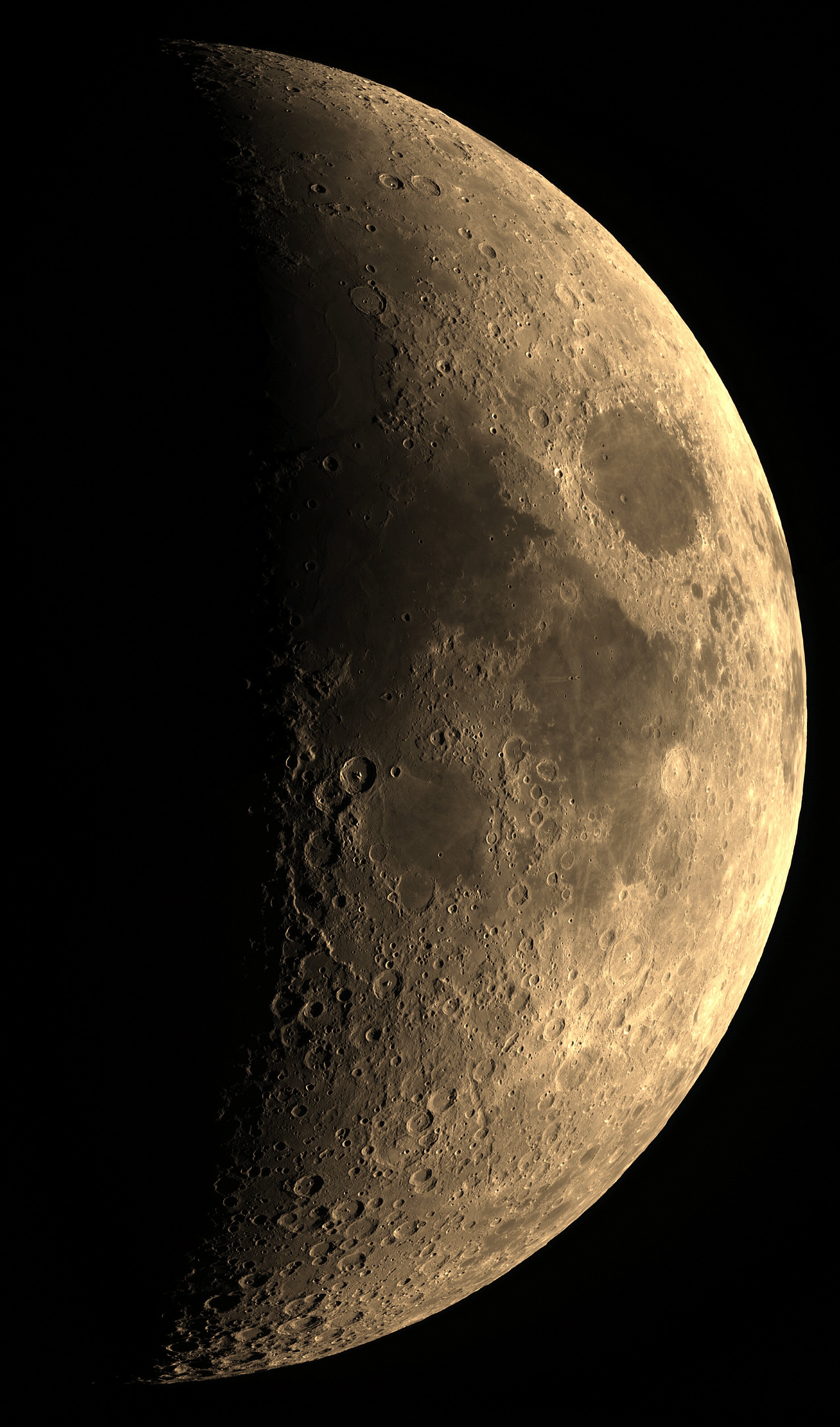

Les premiers shoots lunaire avec une cam couleur Player One Saturn-c.

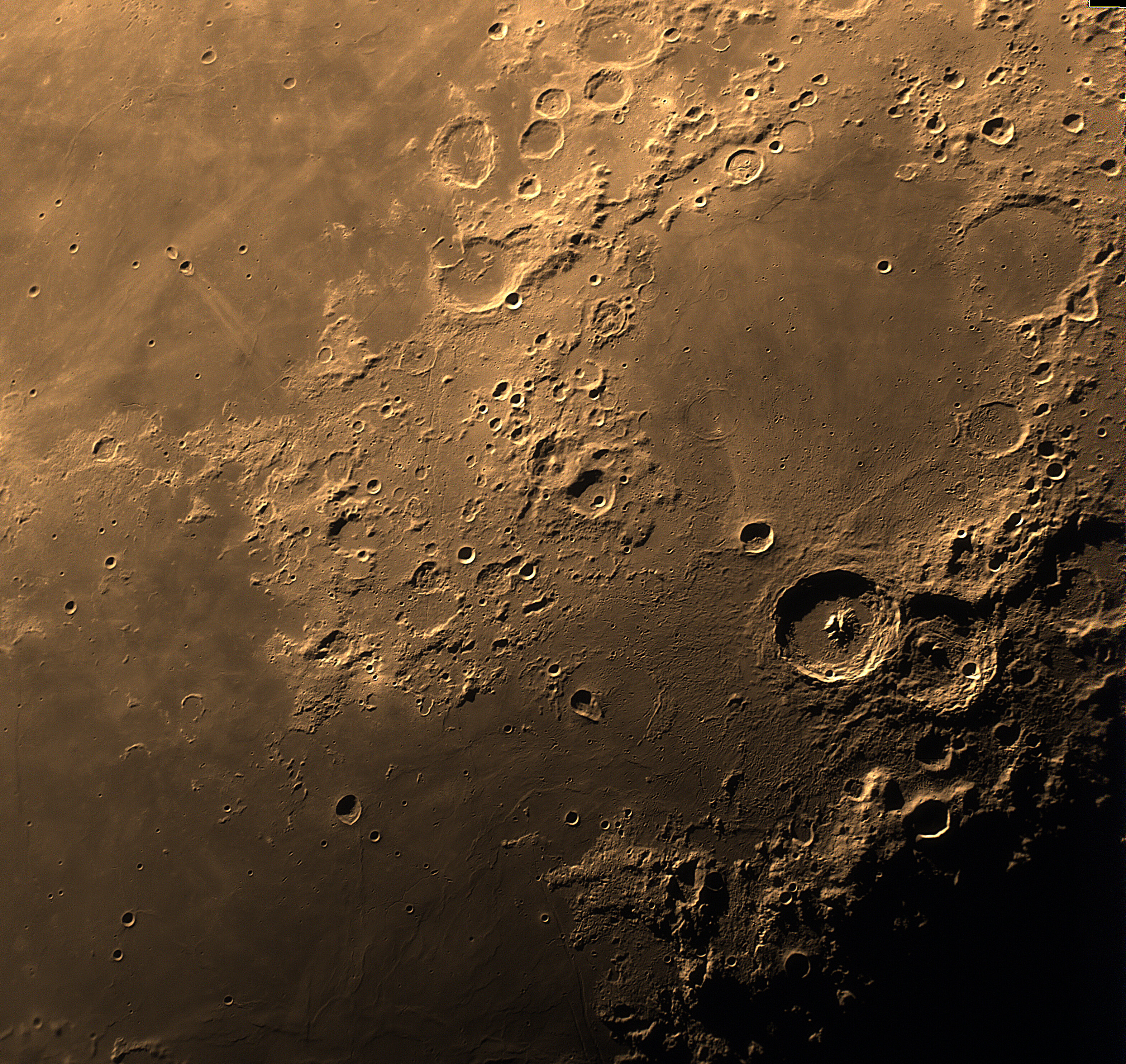

Une mosaïque de deux panneaux avec la cam au foyer, puis deux "zoom" avec une barlow X2.
600 images compilées sur 1100 pour chaque image :
image.thumb.jpeg.a083d23fc110700d57bf28a1acfc4796.jpegisé
  • J'aime 10
  • Merci / Quelle qualité! 6
  Le 16/04/2024 à 08:53, sebseacteam a dit :
La dominante rouge/orange c'est voulu?
Voir davantage

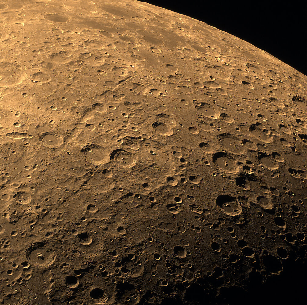

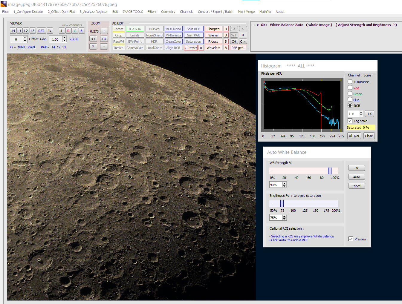

En fait non 🙂

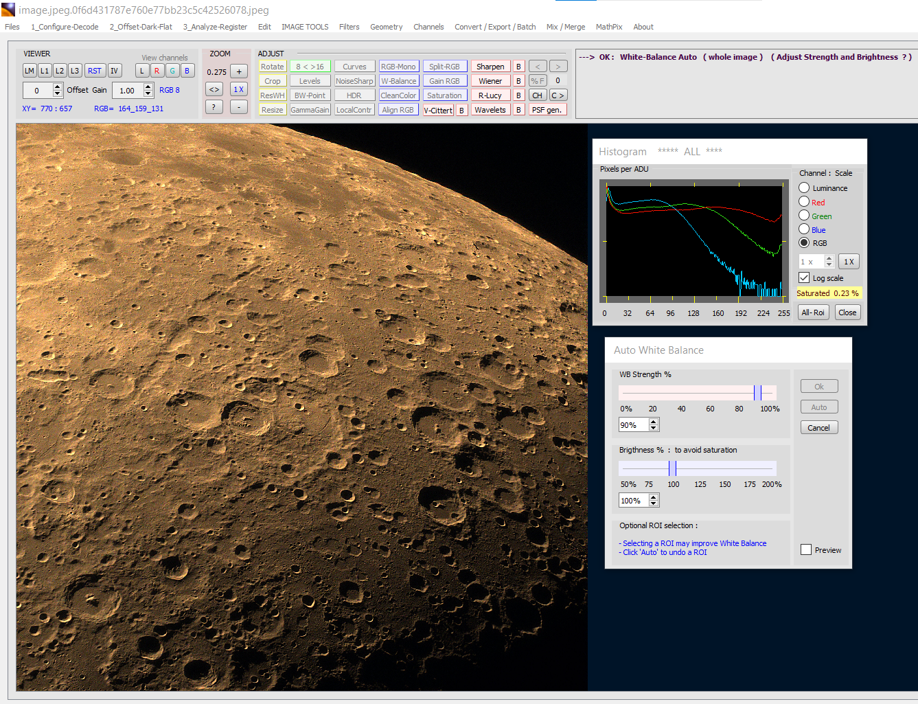

Pour les deux images faites à la Barlow j'ai utilisé un filtre IR 642 et du coup c'était orange à l'écran à l'acquisition.
Alors j'ai fait une balance auto sous Astrosurface puis j'ai désaturé un peu mais au final ça ne sort pas trop naturel...

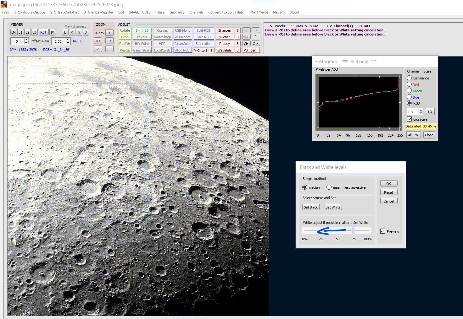

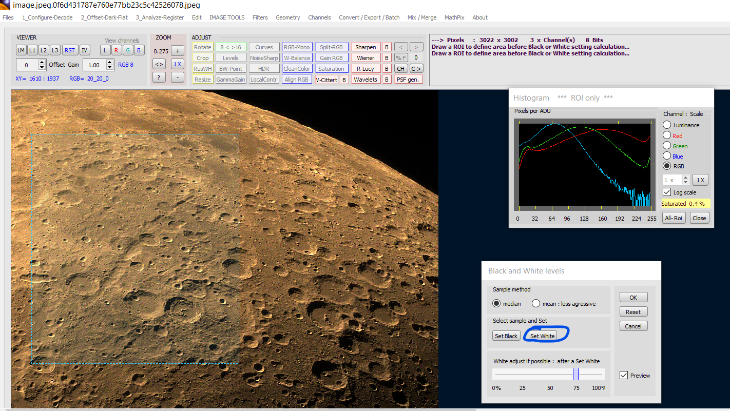

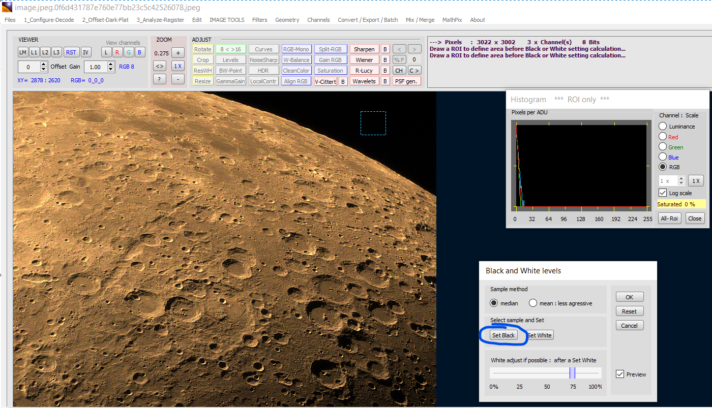

  Le 16/04/2024 à 11:34, zeubeu a dit :
ah ok, tu fais 2 balance auto d'affilé.
Voir davantage

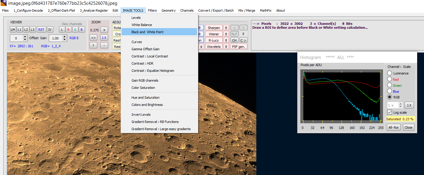

tu peux aussi faire comme ça:
Carré sur fond de ciel puis bouton "Set Black"

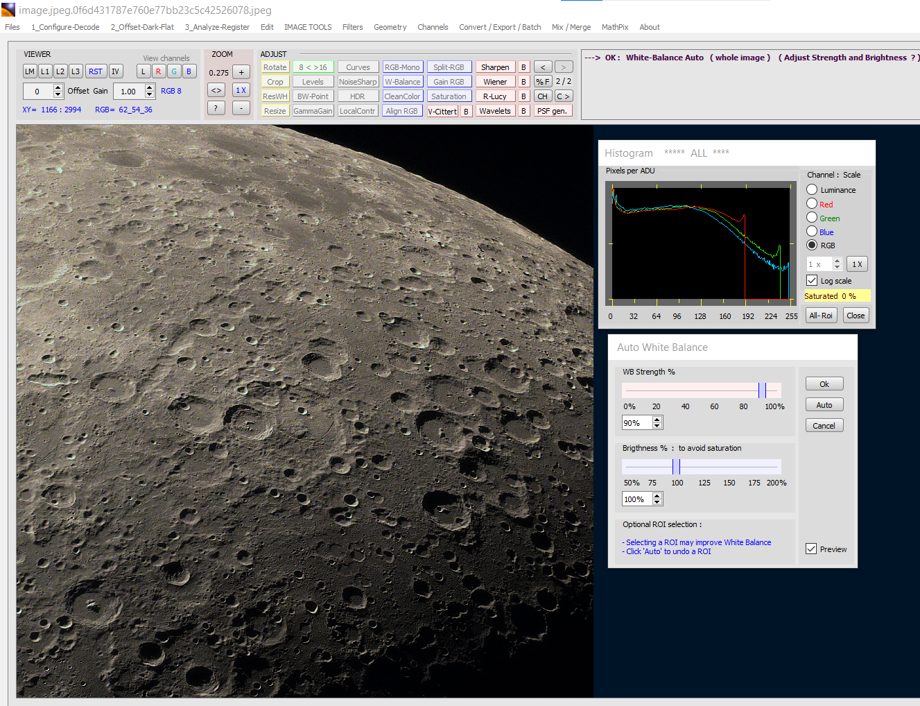

Puis carré sur cratères avec du blanc puis "set white"
jouer ensuite sur le curseur pour gérer la luminosité:
Bon des fois ça reste encore trop brillant.
