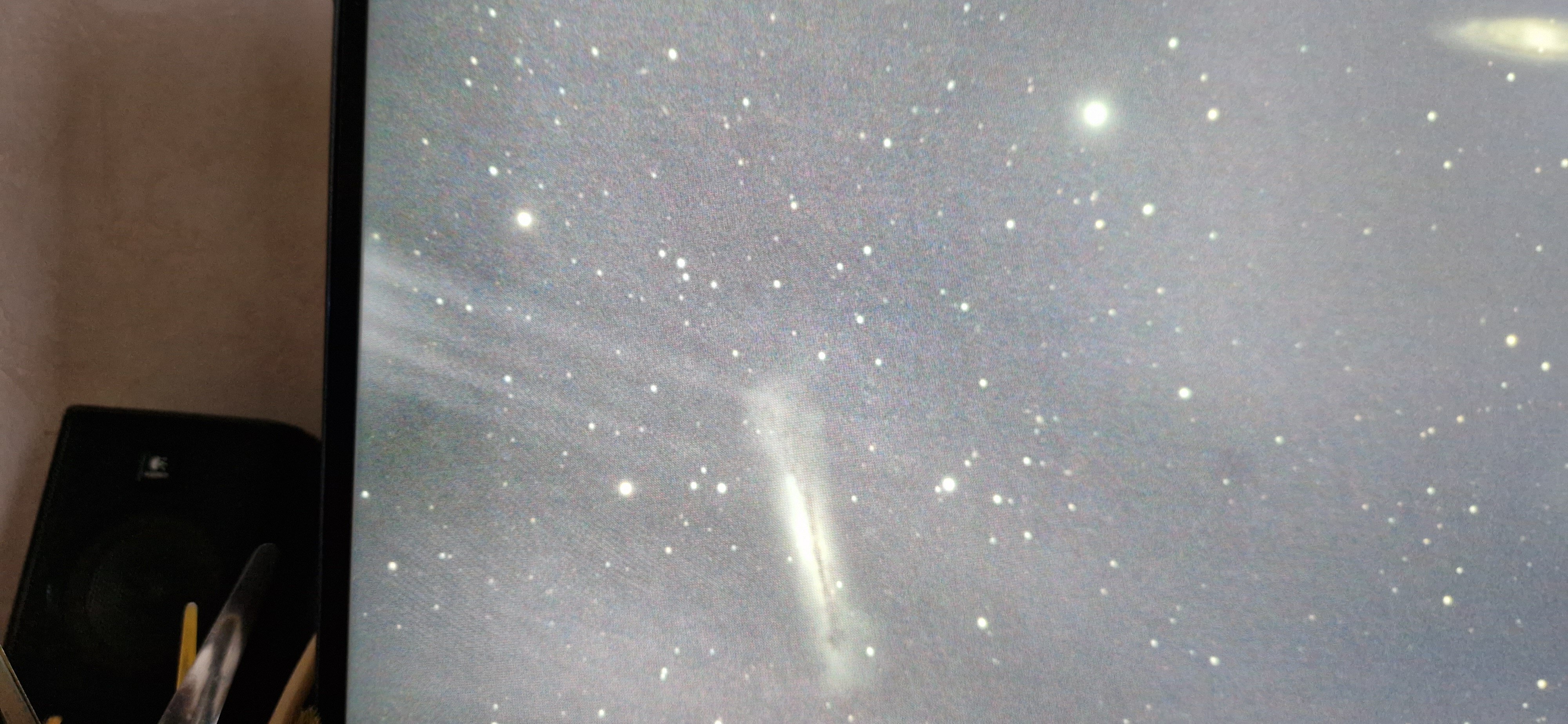

je souhaite vous soumettre un problème de luminescence sur mon capteur APN CANON 1000d défiltré partiel
mes darks étaient de bonne qualité, mais depuis peu j'ai des lueurs qui apparaissent
j'ai essayé dans le noir, au réfrigérateur, mais c'est toujours pareil.
voici quelques darks de 3 mn à 800 iso et une photo sortie de siril car bien sur, les brutes sont aussi, je pense impactées par le problème.
c'est peux être le capteur qui est HS !!!!
IMG_1655.CR2 IMG_1659.CR2

Bonjour Yves,
En effet c'est étrange.
Je suis quand même surpris de voir que ces traces luminescentes ne sont pas les mêmes du tout entre ces 2 darks. Cela me fait douter d'un problème de capteur.
Ces deux darks ont ils étaient pris tous les 2 dans les mêmes conditions (dans ton frigo)?
Est ce que tu n'étais pas en mode liveview lorsque tu les as pris?
Nico
Depuis qd cela se produit-il ?
As-tu toujours fait tes darks au frigo, ou est-ce nouveau et corrélé à cette nouvelle façon de faire ?
Je pense à des fuites de lumières, soit dues au frigo, une ampoule restée allumée dans le frigo ... soit comme le dit Nico, un écran liveview resté allumé dont la lumière se reflete sur les parois du frigo jusqu'au capteur. C'est un coup classique.

il y a 27 minutes, chrismlt a dit :
Le problème du liveview n'est pas tant l'émission de lumière par l'écran qu'un problème de chaleur interne à l’appareil. Par exemple couvrir l'écran ne règle pas le problème. Il est donc essentiel de couper le liveview lors de ses prises avec les appareils reflex.  C'est quelque chose qui est à mon avis valable pour tous les reflex (en tous cas pour ce qui concerne Canon,  je l'ai constaté avec un 450D, un 1300D, un 2000D et un 6D).

pour le frigo c'est juste un essai dans le noir total. je fais mes darks la nuit ou le lendemain
le premier dark a été fait dehors mais en plein jour et le deuxième dans le frigo
effectivement je suis en mode liveview cela peux t il avoir un impacte ?
mes premières photos avec ce canon étaient très bien et mais darks aussi c'est depuis peux que cela c'est produit
je n'ai pourtant rien modifié, j'ai essayé des poses différentes 1 mn, 2mn mais c'est pareil
j'ai même mis le canon dans un sac noir idem
je vais suivre vos conseils, je vais enlever le liveview pour voir ce que ca donne
effectivement c'est beaucoup mieux

Le 1660 est presque parfait.
Le 1661 ne va pas effectivement. A t'il était pris dans les même conditions que le 1660?
Perso je ne fais pas confiance à une prise dans un environnement lumineux, même couvert par un sac...
Seul une prise de nuit ou dans un environnement totalement sombre est valable. Autrement il est difficile de maitriser toutes les fuites de lumière possible.
Le mieux serait de faire une série sans rien changer entre les prises pour voir si on voit cette lueur évoluer.

la 1660 et 1661 ont ete prises de façon identique
je viens de faire un nouvel essai l'image 1662 sans liveview  apn posé sur mon bureau volets ouvert (luminescence disparue)
l'image 1663 avec liveview dans les même conditions (retour de la luminescence)
il me semble que vous avez raison , cela proviens bien du liveview
ce soir je vais tester mes darks de nuit sans le liveview et on verra le résultat
je reviendrai vers vous
en attendant, merci pour votre aide précieuse
