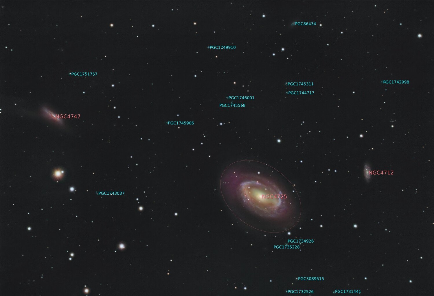

NGC 4725 est une vaste galaxie spirale intermédiaire située dans la constellation de la Chevelure de Bérénice. Sa vitesse par rapport au fond diffus cosmologique est de 1 492 ± 20 km/s, ce qui correspond à une distance de Hubble de 22,0 ± 1,6 Mpc (∼71,8 millions d'al). NGC 4725 a été découverte par l'astronome germano-britannique William Herschel en 1785.
Vous noterez au passage que NGC4725 ne présente qu'un seul bras alors que les galaxies spirales ont souvent 2 voir 3 bras...
Les infos:
Celestron C8 + réducteur f6.3  Antares  @ 1350mm
Player One Artemis-c imx294 + filtre Optolong L-quad
Monture HEQ5 kit courroie Rowan
Autoguidage via lunette guide 60/270, Asi290mm / PHD2
Map auto avec EAF
Acquisition NINA
629 x 30s
Gain 120
capteur -10°C
Traitement Siril, Pixinsight.
