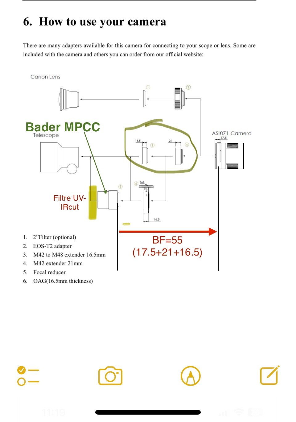

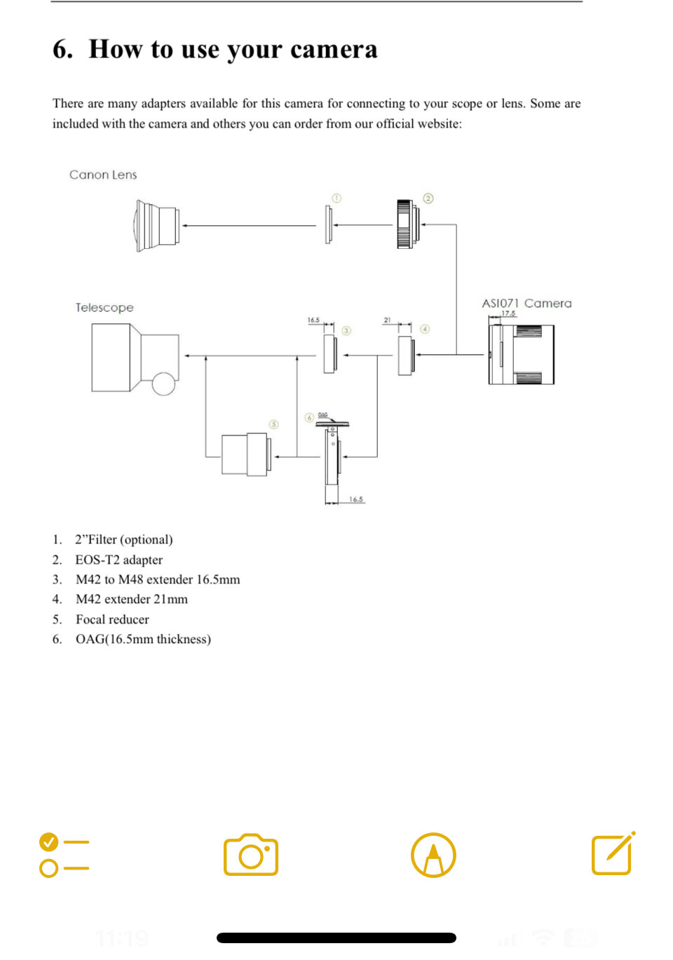

Non @Tyler. Je pars sur la 071mc que je recevrai bientôt . Une question comment faire le montage : j’ai un filtre Pegasus 2pouces UV IRcut, un correcteur coma Bader MPCC Mark 3 BF=55mm: comment faire le montage, ou faut-il placer le filtre ? Il y a ce montage, mais pas clair pour moi.
merci pour ton éclairage
Il y a 2 heures, David31170 a dit :
dans l'absolu c'est toujours mieux de mettre le filtre au plus proche du capteur. (surtout si le filtre est aux limites physiques de la taille du capteur)
mais dans la pratique, tu le mets où tu peux.
je mettais mon filtre devant le correcteur de coma , puis j'ai ressortis mon tiroir à filtre, il est maintenant devant le capteur résultat > aucun différence.
