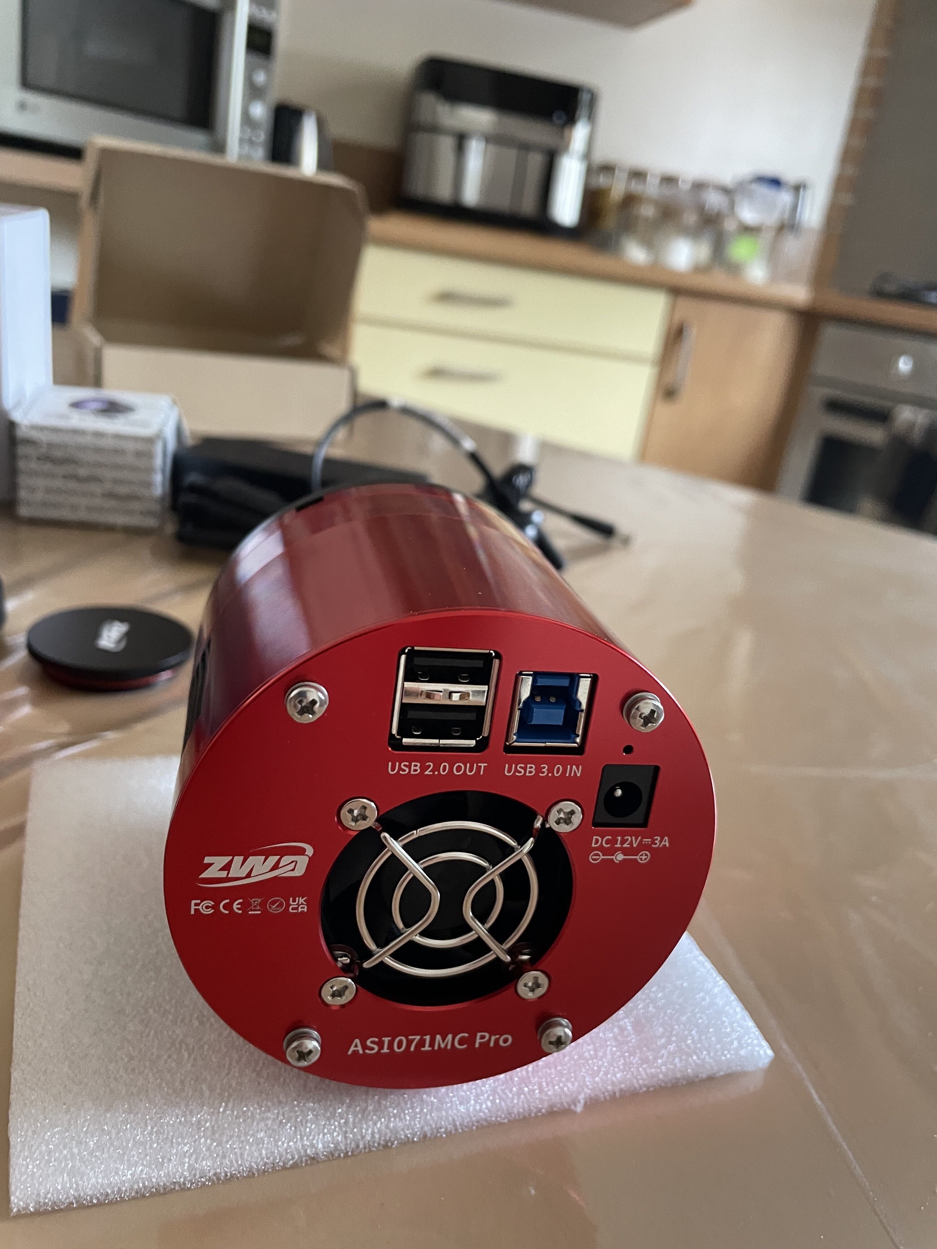

@Tyler yo man, ça y’est , reçue. Insertion du corr-coma avec filtre, BF ok.
1ers pas via l’interface ZWO/ASI, tout semble nickel ; descente et remontée de température auto par palier gérés par ZWO. Nina fait la même chose.
- Question avec un gain unitaire de 90: quelle est la valeur d’offset par défaut ? L’interface sous Nina propose 8. Est-ce correct ?

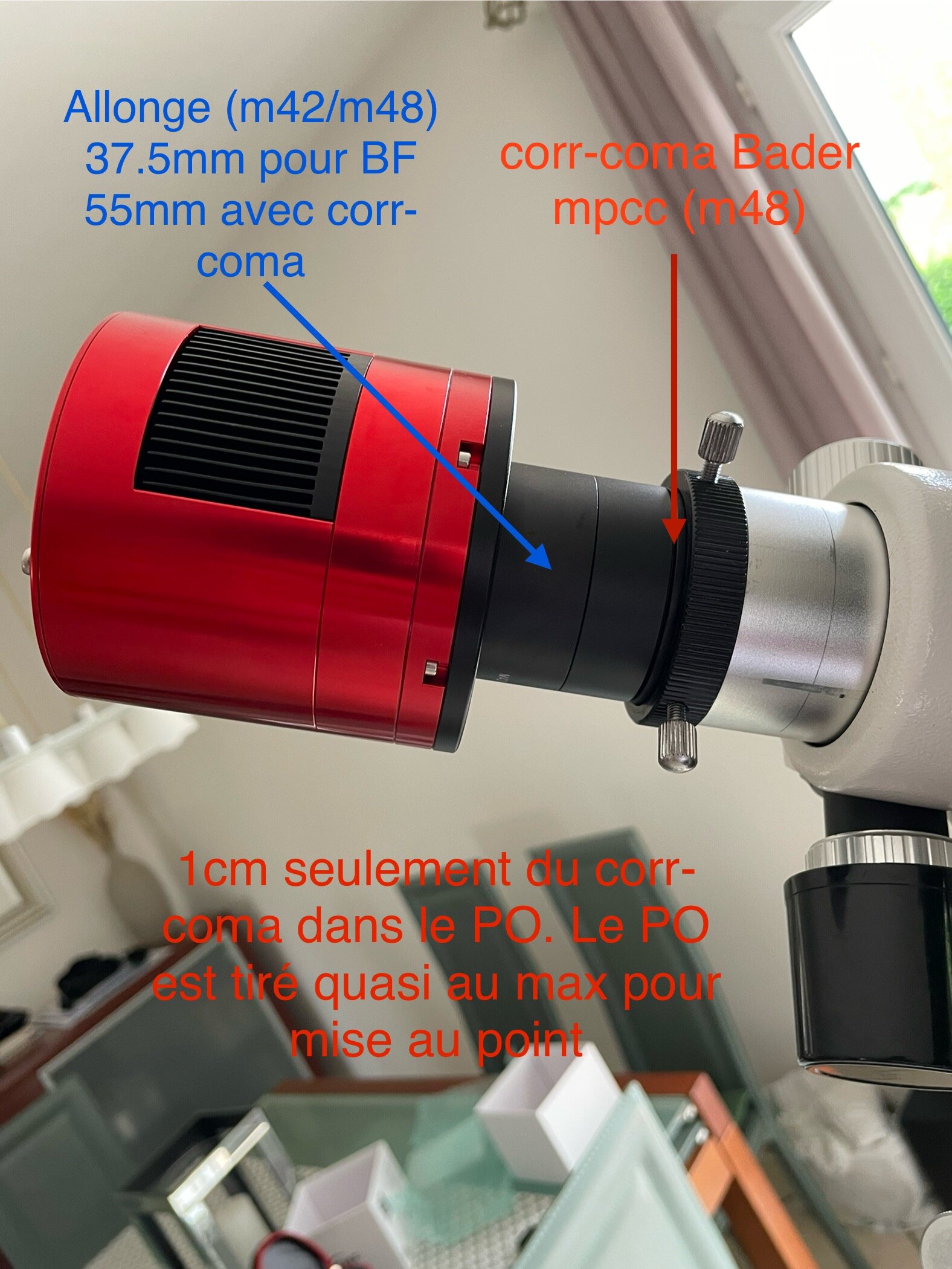

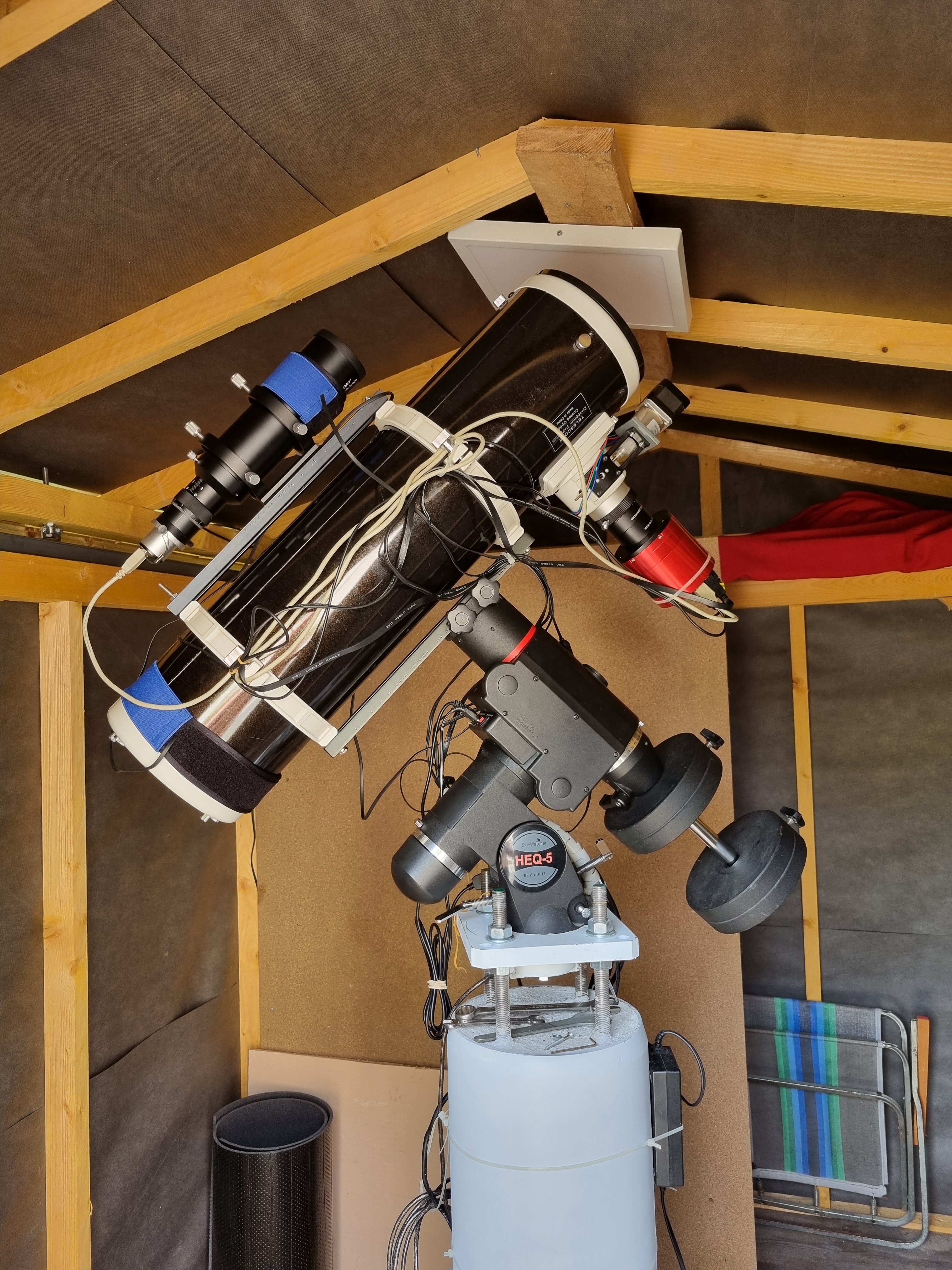

mais avec un newton 150/750, pour une MAP (faite de jour sur objet à 200m), je trouve que la distance sur le PO est très grande:  avec correcteur coma (bader mpcc mark 3), filtre uv, back focus correct avec les 2 allonges dédiées fournies: il faut que le PO soit sorti quasi au max et le correcteur de coma fixé juste 1cm dans le PO pour une MAP correcte, mais de jour : voir photo. Qui est surprenant. Sans le correcteur, il faut un recul du capteur ~40mm; est ce normal ?@Tyler
une MAP sur étoile devrait réduire cette distance faisant bras de levier, mais je doute.

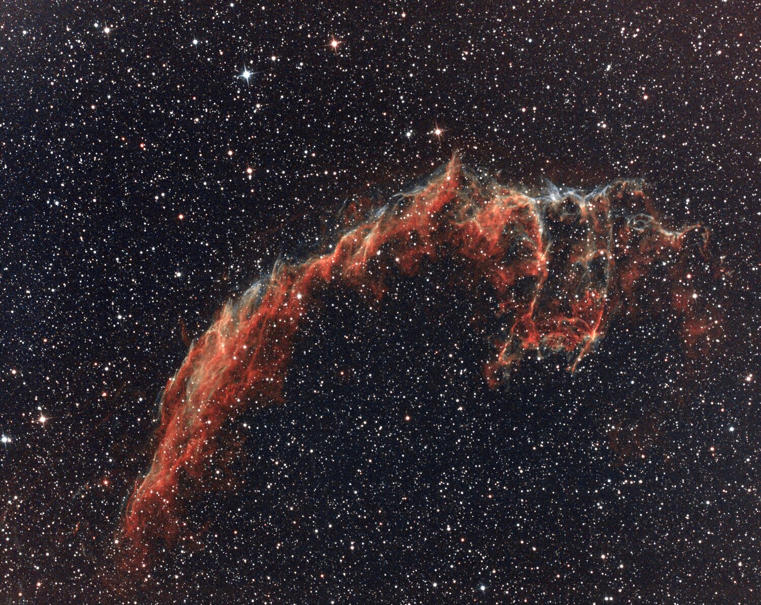

Une petite jpeg des dentelles de ma dernière sortie .
Seulement 2h à 300s avec le filtre l enhance sur les 5 prévues car le suivis à planté
J'ai exactement le même setup que toi . Par contre sur une étoile mon po n'est sorti que de 15 mm .
Donc à voir quand tu vas pouvoir sortir de nuit .

As tu vu les photos du setup au dessus que j’ai posté, avec le Bader suivi des 2 allonges ? Est ce que tu as le même montage ? Là le PO est sorti à 3cm, le Bader inséré 1cm dans le PO seulement. Je trouve ça bizarre

il y a 12 minutes, David31170 a dit :
ben j'en sais rien moi :D mesure ;)
tu connais la focale, tu sais ou est le primaire, le secondaire, plus qu'à mesurer.
mais avec une cible à 200m, pas étonnant.

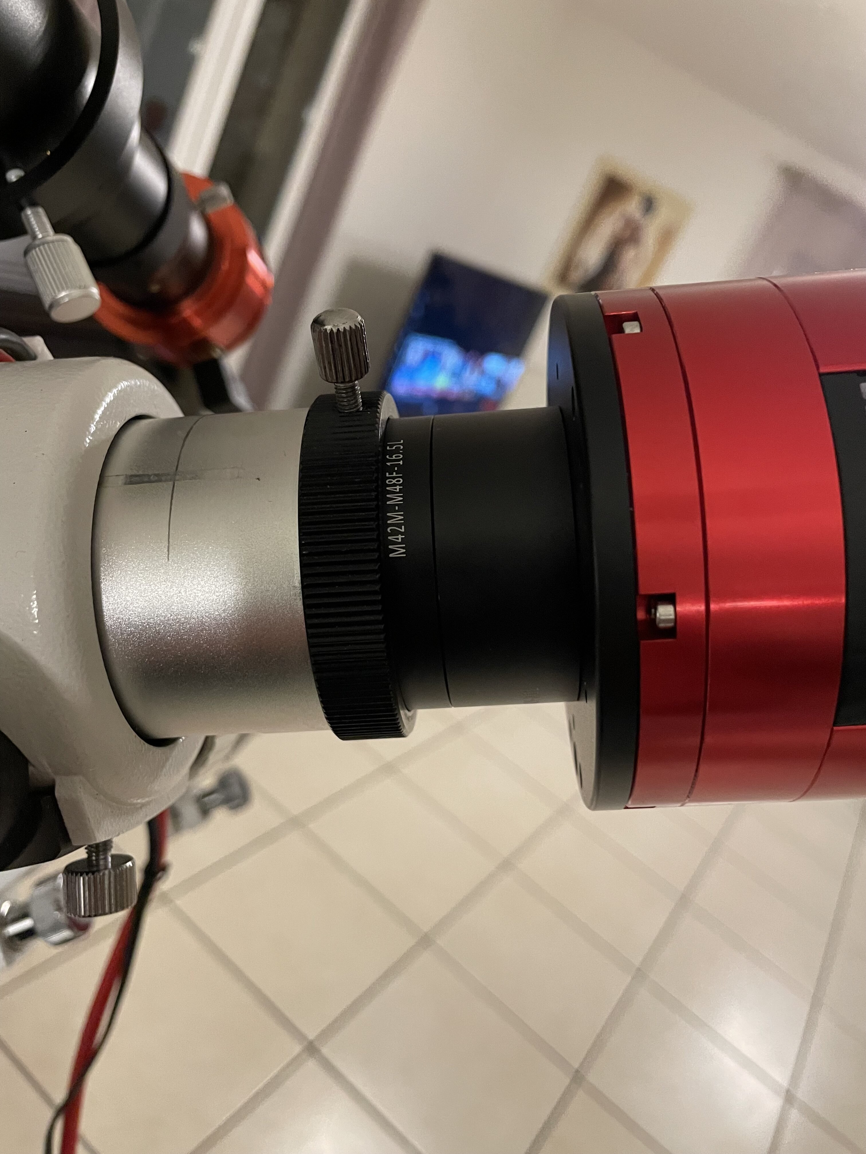

il y a 15 minutes, houme16 a dit :
bagues
Merci: échange/ post bien utile 👍
J’ai du justement mettre la même bague d’arrêt que toi, pour que le bader puisse prendre appuis sur le PO via cette bague, avec transition 0mm m48/m42.
-> Par rapport à la position du PO avec l’APN, le PO est 5mm au dessus. Ça devrait dégager avec une MAP sur une étoile.
Ton setup est tip top. Une fois la cam maîtrisée, je verrais pour un focusseur, principalement pour les planètes . Step by step...
Et merci pour ton retour qui me rassure.
