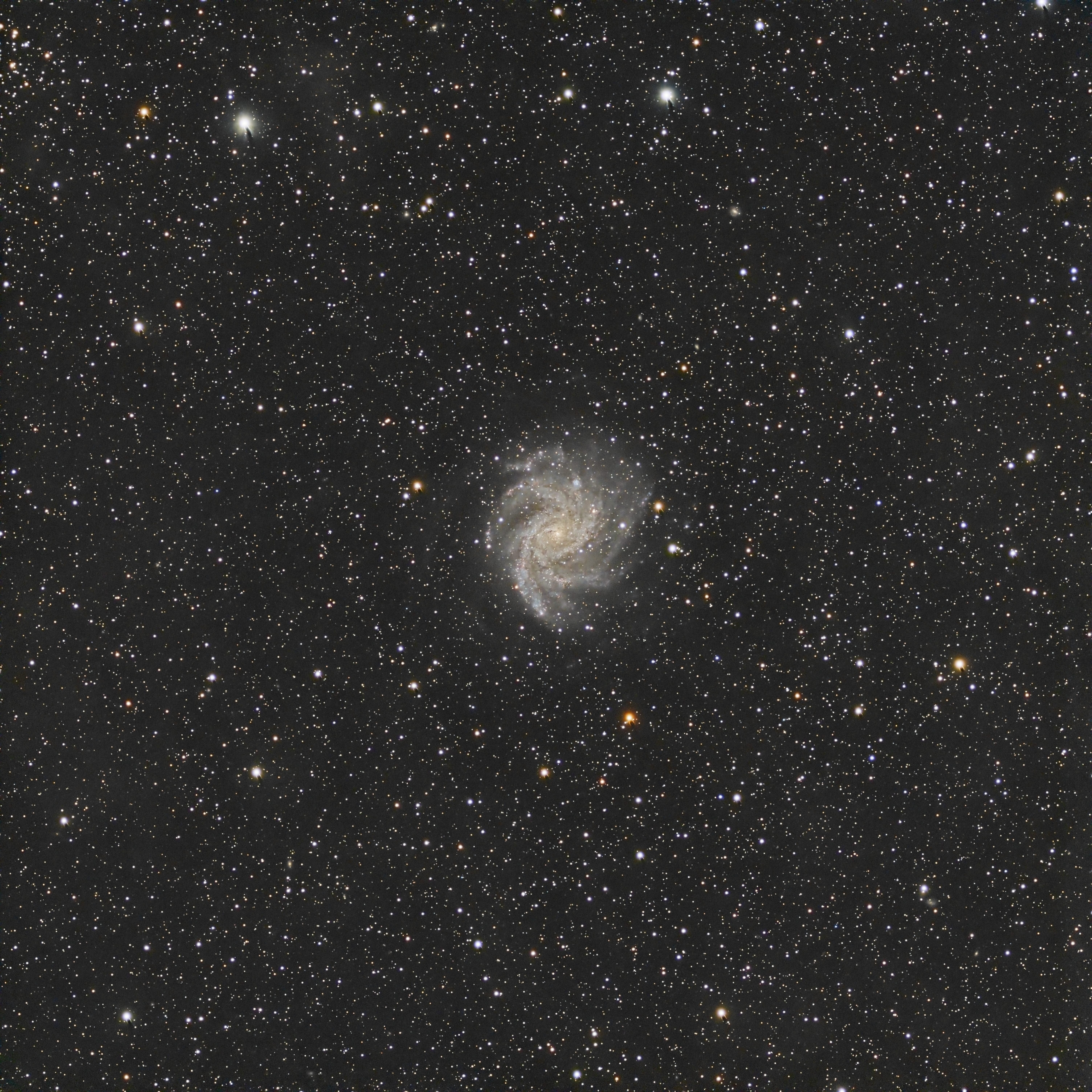

Serge(@C14edgeHD), je te poste du coup l'originale pleine résolution...avant retouche des artefacts de misère...
On voit bien que ce ne sont pas toutes les étoiles, pas de règle de région/couleur/taille vraiment flagrante...
C'est hallucinant...😦
Je n'ai pas d'explication. Vivement la prochaine nuit, et comparer. Si le problème disparait, voir ce qui est de différent.

Oui, pourquoi ?
Sur mon post lié, le pb est sur les brutes quoiqu'il en soit.
Il me semble avoir eu aussi ce type de souci d'artefacts une fois avec ma 80ed.
Pas trouvé la source.
Me souviens que j'ai fini par jeter les images, impossible à traiter.
Et effectivement c'était très accentué avec BlurX.
Mais si sur les brutes c'est déjà visible...

Etranges ces artefacts.. La galaxie en elle même est pas mal par contre. J'espère que u vas trouver l'origine, ça peut servir !
Oui, je trouve que l'image globale et surtout la galaxie est plutôt bonne mais ces p**** d'artefacts, même corrigés...ça saoûle....

Avec Siril tu as peut être possibilité de corriger tes étoiles en "trichant"..
J'essaie de retrouver la vidéo YT.

Magnifique image de la galaxie malgré cet artefact bizarre .... Tu n'as pas une des cales du triplet qui aurait bougé ?
Merci Dan !
Alors écoute, après full nettoyage de la lentille frontale où se trouvaient des traces verticales..., dévissage de la caméra et du correcteur, nettoyage du filtre IrCut (où une trace aussi se trouvait)...à priori ça a disparu....
Mais comme c'était pas le même soir, ma deuxième prise de vue, plus courte, ne peut pas juste facilement remplacer les étoiles de la première, gradient différent, etc...donc tant pis, je me contente de cette image corrigée mais imparfaite...
L'image que je m'aprête à poster de IC342 semble confirmer la disparition du phénomène...
