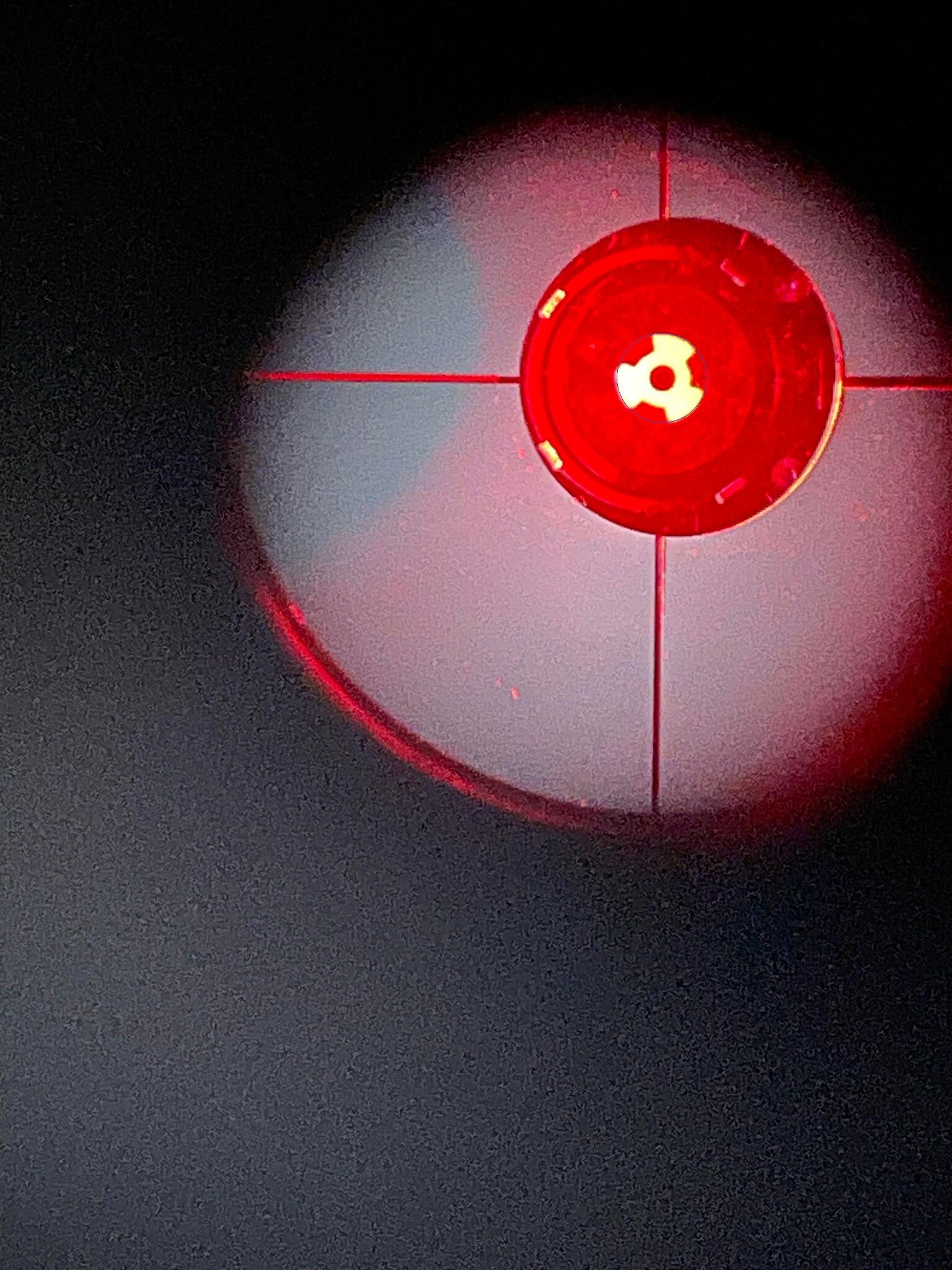

Ce que je fais :
1) Je sors le PO à mi course environ
2) J'insère le XLK toujours dans le même sens (la pupille décalée est à 3h à chaque fois)
3) Je regarde dans la pupille centrale, j'isole le symbole nucléaire le plus fort en intensité (on notera P)
4) Je décale légèrement le primaire pour espacer les symboles et faire apparaitre le symbole à l'orientation opposé de P (on le notera Popp)
5) je joue avec les 3 vis du secondaire pour faire coïncider P et Popp afin de donner un cercle parfait. Ainsi le miroir secondaire est réglé
435329286_1355107489216168_6154774943921201139_n.thumb.jpg.8bfcc99c012ccdc89bffcb93d5cecaf5.jpg

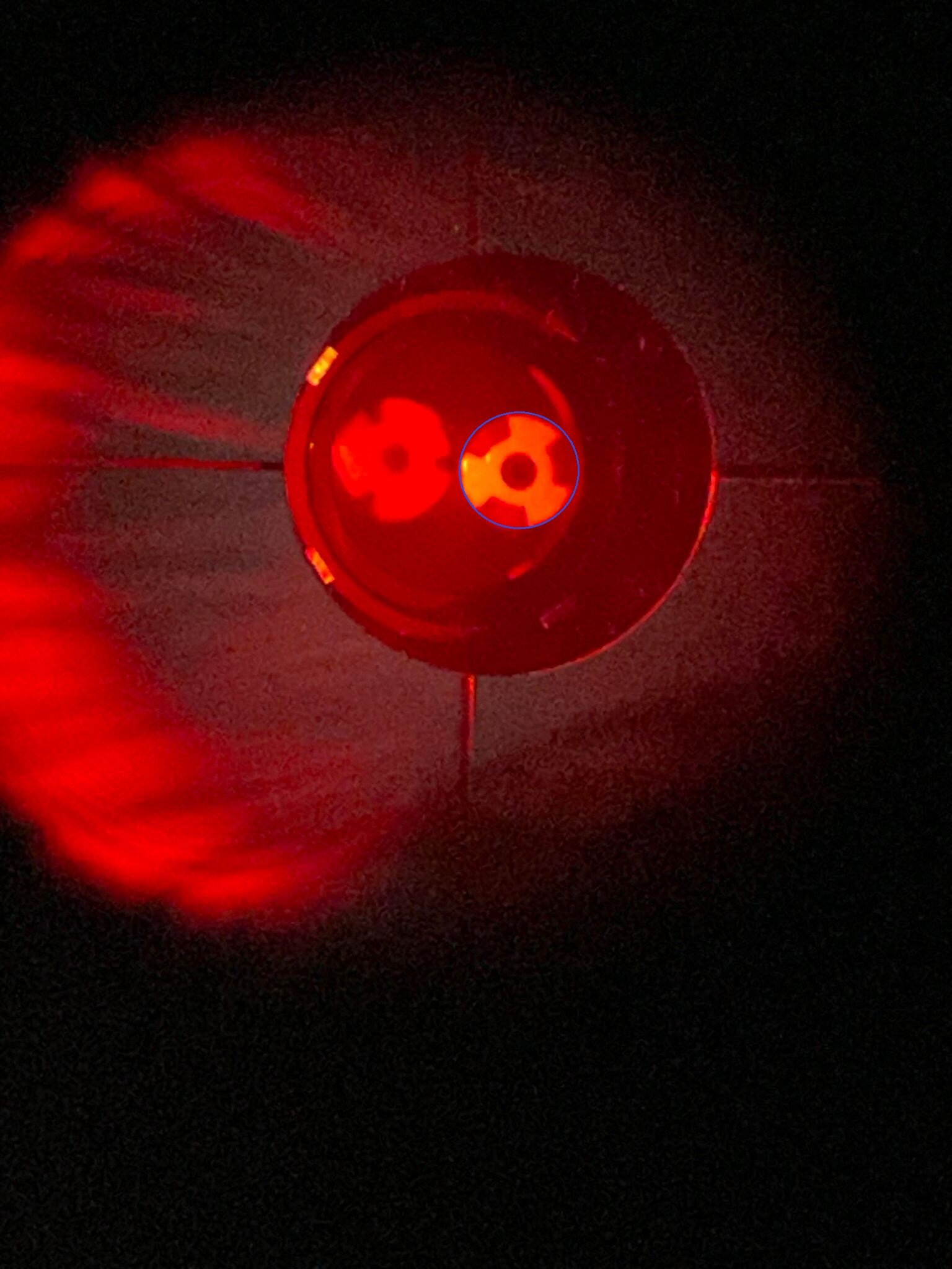

6) Dès que j'ai mon cercle, avec les vis du primaire, je rassemble tous les symboles afin d'obtenir ce symbole nuclaire et un fond tout autour noir (toujours en regardant dans la pupille centrale)
435222791_305552272564094_4420014649435565204_n.thumb.jpg.c8a2dda3549068dbfb642d8f0a53c082.jpg

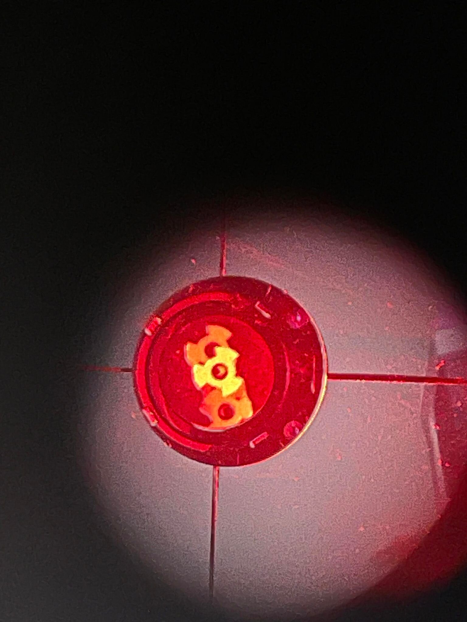

7) Je retire le XLK et je mets le black cat, si mon symbole nucléaire est parfaitement centré, alors ma collimation est bonne.
434565154_804806278169208_1243904316657002491_n.thumb.jpg.0b52712a21d90212f65df3d5c32bf684.jpg

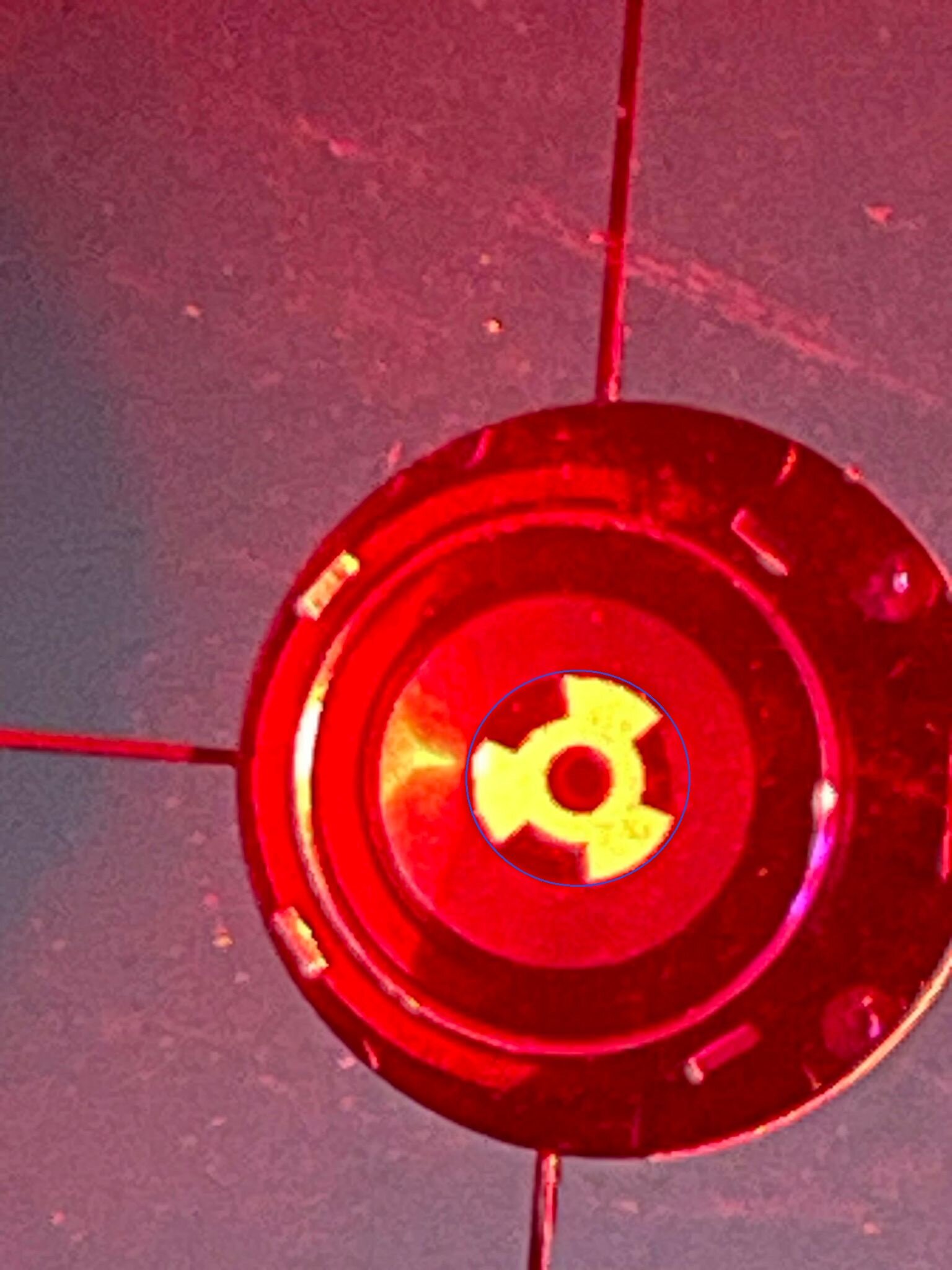

Sauf qu'en remettant le XLK à nouveau dans le PO et en gardant la même orientation, il s'avère que c'est à nouveau le bordel ... Je ne comprends pas ..
435120783_1397457128322296_1627199468475754882_n.thumb.jpg.2582b7f40fd9c31af4b154db12ec834d.jpg
Pourtant le PO est un Octopus de chez Lacerta avec serrage circulaire. Du coup cela donne l'impression que ma collimation n'est jamais bonne.
Et j'ai aussi l'impression que le tilt que je peux obtenir lors de mes photos seraient aussi lié à cela ?
C'est normale car c'est un processus itératif, tu remets le BlackCat tu le centre (vis primaires), te remets le XLKP et tu fusionnent (vis secondaire) et ainsi de suite normalement très rapidement cela converge et il n'y a plus de retouches à faire.
En plus un serrage annulaire ne garantit pas un manque d’inclinaison. Il faut serrer très légèrement en poussant l’outil dans le PO
J'ai eu une fois le soucis avec un newton, les vis de collimation du secondaire continuaient à "travailler" après le réglage, donc deux minutes après le reglage, il fallait recommencer.
Sinon essaie de voir si ce n'est pas la base de ton PO qui a du jeu.
Sur l'octopus de mémoire il y a 8 roulements avec chacun leur réglage d'appui, à vérifier aussi, au cas où.. ça doit être en contact quelque soit la position du tube PO.
