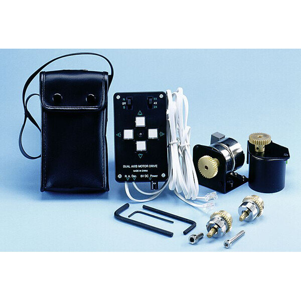

J'ai une monture NEQ5 motorisée double axe avec un kit comme celui-ci :

Un soir, impossible de sélectionner la bonne tension sur câble, le comportement de ce dernier était erratique et plus rien ne fonctionnait. D'après un collègue ingénieur, c'est certainement car les moteurs tiraient un peu trop de puissance VS la piètre qualité des composants du convertisseur, ça a finit par céder. Ce même ami m'a donné une batterie 6V en parfait état.
J'ai pris sa tension : 6,13V.
Je teste sur la motorisation : ça ne fonctionne pas, la diode de la raquette reste orange et ne passe pas au vert.
Je me dis que peut-être la tension est un poil trop haute (après tout, c'est fait pour fonctionner avec des piles...). Ce même collègue me file une diode à placer sur la borne + de la batterie : la tension tombe à 5,73V.
J'ai testé ce soir, la raquette s'allume bien en vert, les mouvements rapides (x2, x4 ou x8) fonctionnent... mais pas le suivi en vitesse sidérale ! Que le sélecteur soit sur "OFF", "Nord" ou "Sud", aucune différence. Par contre les mouvements rapides fonctionnent de ma manière nominale.
