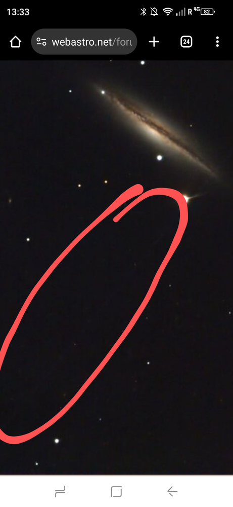

Très chouette Serge (c'est la voisine de M106 ?), toi non plus la lune ne t'arrête pas 😁
C'est quoi l'aigrette sur les étoiles ?
Modifié par danielo
Il y a 4 heures, danielo a dit :
Salut Daniel, Gérard, Momo et Julien😊
Oui, c'est bien la voisine à M106. Pour l'aigrette, aucune idée, je me suis posé la question ce matin. Il est possible que ce soit mon pare buée Lacerta qui n'est plus vraiment rond après avoir souffert des canicules.
ou un filet d'air chaud de la résistance sur la lame de Schmidt.
Dans le pire des cas, je viserai une grosse étoile et défocaliserai pour avoir une idée si ça persiste.
a+
Serge

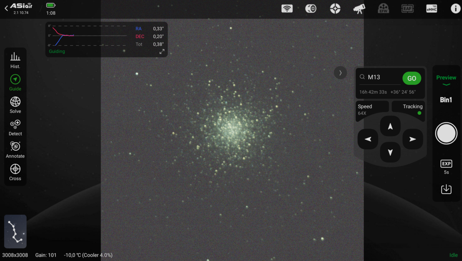

Finalement, je n'ai pas pu résister et tenter, j'ai laissé le C8 sur la table de la terrasse couverte et attendu la pluie passer....
Ciel dégagé seulement vers 23h00
C'était l'occasion de tester l'Eq6 sur pôle fixe et 1ere fois que j'utilise le C8 pour astrophoto et également tester le guidage à 2032 mm
Par contre j'ai des trucs bizarres.... Du coup j'ai testé egalement sur M51
Je soupçonne le backfocus qui est incorrect...
Qu'en pensez vous ?
Matériel utilisé :
C8 sur Eq6 R Pro
ASI533 pour l'imagerie
120 mini pour le guidage via OAG Zwo
SC vers M48 de chez Pierro Astro 12 mm
UV/IR cut
tirage total  porte filtre + OAG zwo + 533 MC et son embout = 55 mm
si je compte le SC vers M48, je suis à 67 mm
Le seul point positif dans cette affaire : J'ai obtenu un calibrage et un guidage parfait du 1er coup
Modifié par Archer92

Salut Momo😊,
alors moi, ce que je vois, de prime abord, c'est un tube décollimaté et une MAP mal faite.
Pour le backfocus d'un C8, moi j'ai lu la valeur de 127mm. What are the optimum back focus distances for Celestron SCTs? | Celestron
a+
Serge

Il y a 1 heure, C14edgeHD a dit :
Salut Momo😊,
a+
Serge

il y a une heure, sebseacteam a dit :
Oui collimation, tilt?, et surtout la Map.
À affiner avec le HDR ou FWHM , essayer d'avoir la valeur la plus petite.
BlurX pourra corriger un peu.
Salut Seb
Je n'ai pas assez de prises, je vais les cumuler lors d'une prochaine sortie, en attendant, y a du boulot sur le C8, je ne l'avais pas encore ouvert ni nettoyé
pour la collim, commence par bien centrer l'ombre du secondaire sur une étoile défocalisée au centre du champ.
a+
Serge
il y a une heure, C14edgeHD a dit :
a+
Serge
2 possibilités : collimation aid mais les nuits sont courtes et je sens que ça va être chiant comme pas possible ou bien possibilité numéro 2 : étoile artificielle de jour
il y a 18 minutes, Archer92 a dit :
C'est pas si chiant que ça au final.
Moins qu'un Newton ou un RC je trouve
il y a 59 minutes, sebseacteam a dit :
C'est ce que je te disais la fois dernière, un jour il va falloir que je m'y colle.... Ça sent la commande du 9um de chez Pierro Astro.
Quand je dis chiant c'est que les nuits sont courtes et en ce moment les nuits claires se comptent sur les doigts d'une main
Exemple.
Si l'ombre de ton secondaire est décalée vers le haut.
Tu mets l'étoile délocalisée en haut de l'image.
Avec la bonne vis de collimation tu ramènes l'image délocalisée au centre de l'image.
Même principe si elle est plutôt décalée vers la droite ou la gauche ou le bas .
Après qq essais tu auras pigé le truc.
Comme c'est 3 vis qui agissent ensemble, si tu en serres une, tu desseres un peu les 2 autres. Ou l'inverse.
