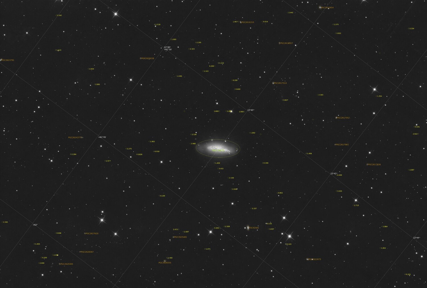

Et enfin la luminance annotée :

la galaxie très lointaine en arrière-plan visible sur le bord droit
J'en vois 4 à cet endroit ! (la plus éloignée à 1 diamètre de la galaxie elle-même)
