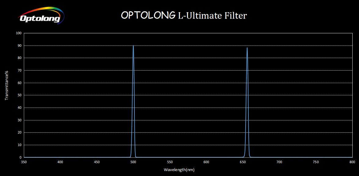

Pour le filtre, en regardant j'ai vu le L-ultimate de Optolong, est ce que ca serait plus adapte ? spacer.png
Le l ultimate est tres cher, et pas necessaire pour ton ciel Bortle 2.
Un L Extreme de chez optolong, ou dual band 5nm de chez antlia, ou dual bande Altair astro 6nm...  ils sont moins cher, et font tres bien le travail. En plus compatible avec des telescope rapide, si tu change dans le futur. le L ultimate ne marche pas avec des scope avec F/D <=4.
Verifies simplement que tu prends un Ha + OIII entre 5 et 7nm. pas les SII + OIII ou Hb.
