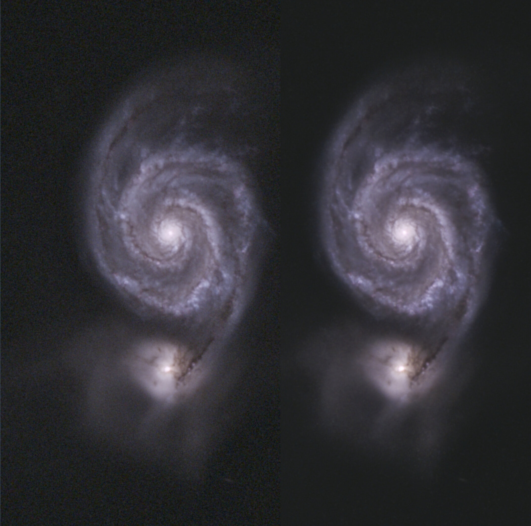

Bonjour, Je teste depuis hier soir. Ca marche bien. pas parfait, mais bien.
- Bonne reduction du bruit.
- tres legere perte de contrast, de couleurs
Voir le montage avant /apres sur cette photo a 200% pour mieux voir ici :
Et voici le resultat si je corrige sur Gimp lumiere, couleurs et contraste pour se rapprocher de l'image d'origine. voir ci dessous.
Au final si vous n'avez pas de logiciel de reduction de bruit, prenez celui la !
Si vous avez un logiciel de denoise photo generaliste type topaz, autre concurent, on est a peu pres au meme niveau, sauf que ces logiciel photos inclus aussi un sharpening a leur denoise, il n'y en a pas ici.
Mais bon, C'est gratuit.
Je n'ai pas Noise Xterminator, mais cuiv a l'air de dire que c'est proche.

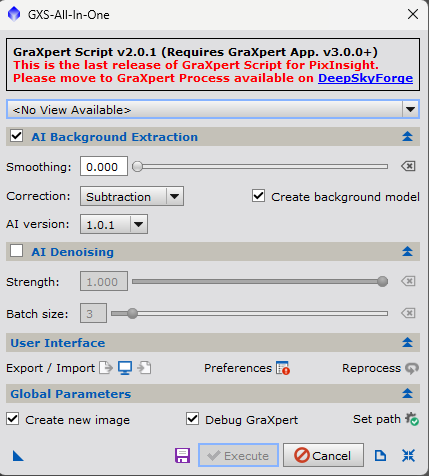

Toujours aussi chiant le truc.
j'ai installé GraX V3.0.2 et le script me dit:
j'ai bien mis le lien dans mon repository:
mais pas d'update et pas de process GraX non plus. Il n'y a que mon script 2,2 version ariel qui continue de foctionner fort heureusement.
Je fais quoi?
a+ et Merci
Serge
Il faut installer graxpert depuis le site dédié.
Là le script Pixinsight permet juste de faire fonctionner Graxpert sous l'environnement Pixinsight.
Mais ne met pas à jour le logiciel en lui même ni les parties IA pour gradient et denoise.
En effet très pénible ces problèmes à chaque maj,
Ce que j'ai fait,  reprendre la procédure de la vidéo du lazy geek sur le sujet.
Donc démarrer GXP hors pix, charger une photo, sélectionner l'IA  dernière version à droite pour le GXP et le DXP DN, traiter la photo. L'appli doit enregistrer les derniers paramètres je suppose.
Et après ça marchait dans pix.
Bon courage

Oui, ben moi, ça commence à me casser les c******s. J'ai le script de GraX "all-in-one" qui fonctionne très bien, je reste comme ça.
Pour Denoise j'ai noiseX de toute façon.
ça devient aussi chiant que Windows aux pires heures ce truc.
a+
Serge

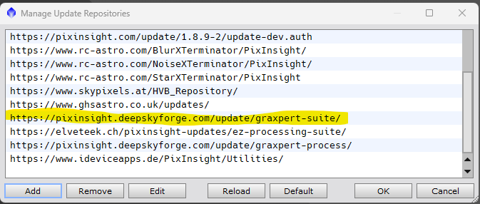

Graxpert 3.0 n'est maintenant plus appelé par un script mais un PROCESS
Il faut effacer le repository "... all in on" et le remplacer  par " https://pixinsight.deepskyforge.com/update/graxpert-process/  "
Le process graxpert sera dans les process.
La 1ere fois, il faut bien sur lancer Graxpert 3.0.2 avant, faire les 2 traitements (gradient et denoising) sur une image afin qu'il charge les 2 fichiers IA.
Ensuite, sous pix, plus aucun soucis.
La doc est ici
GraXpert Suite pour PixInsight Guide Rapide (deepskyforge.com)

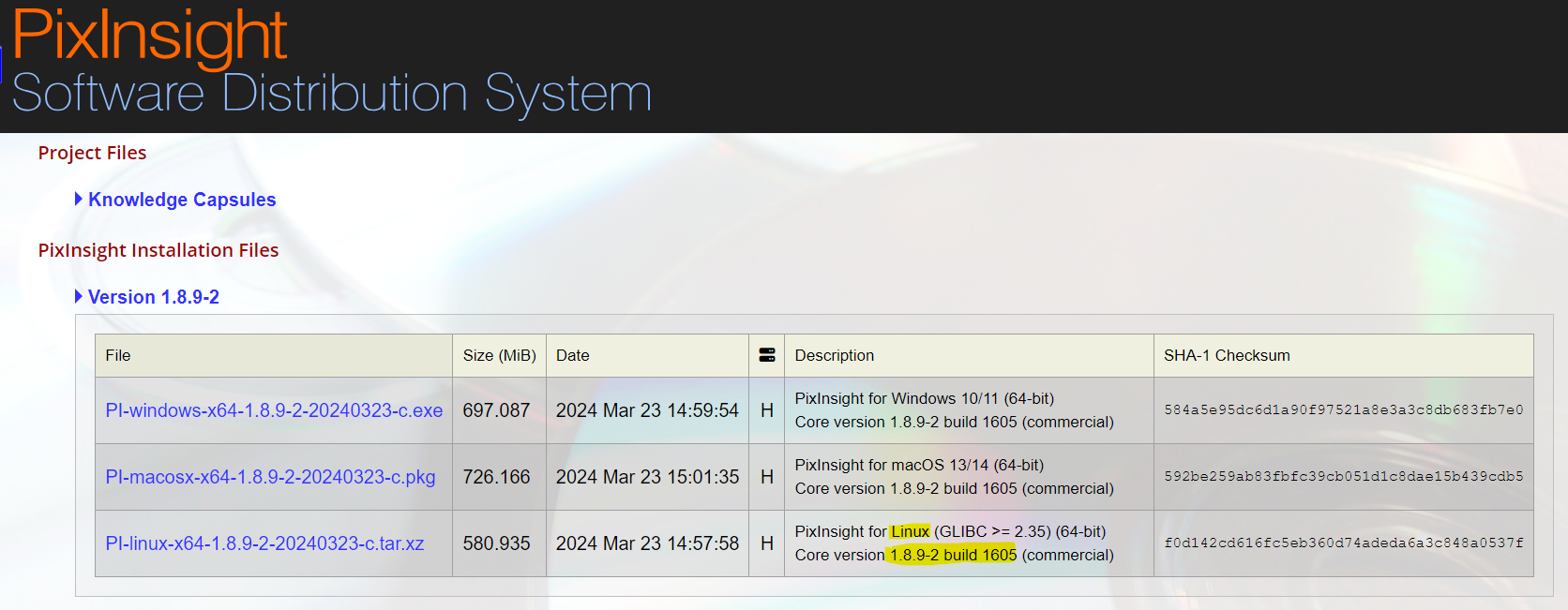

J'ai des soucis avec l'install Linux. Après avoir ajouté l'URL et chéquer les MAJ, rien n'apparaît dans les process
il y a 37 minutes, rmor51 a dit :
Tu as bien la dernière version de Pixinsight installée?
J'ai installé la version. Pas de changement, pas de process. Tu me confirmes qu'il suffit d'ajouter l'URL et de faire la mise à jour ?
il y a 4 minutes, rmor51 a dit :
oui normalement rien d'autre à faire.
Tu as bien copié depuis le post de CCD1024 un peu plus haut?
J'ai viré les scripts correspondants aussi de Gaxpert (dans toolbox et dans utilities).
Dernière version de Graxpert en standalone installée, chargement d'une image pour faire télécharger les bases AI du gradient et du denoise.
Et dans Process / All je vois Graxpert avec comme icone un engrenage.
