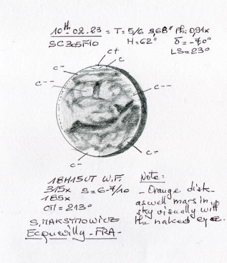

Pour du résultat en perf, un exemple ici pour mars avec le M12, le 2eme,
avec des images quasi fixes il est possible de faire mieux en détaillant les contours des formations.
Le C11 avec bonne optique ne sera pas très loin.
