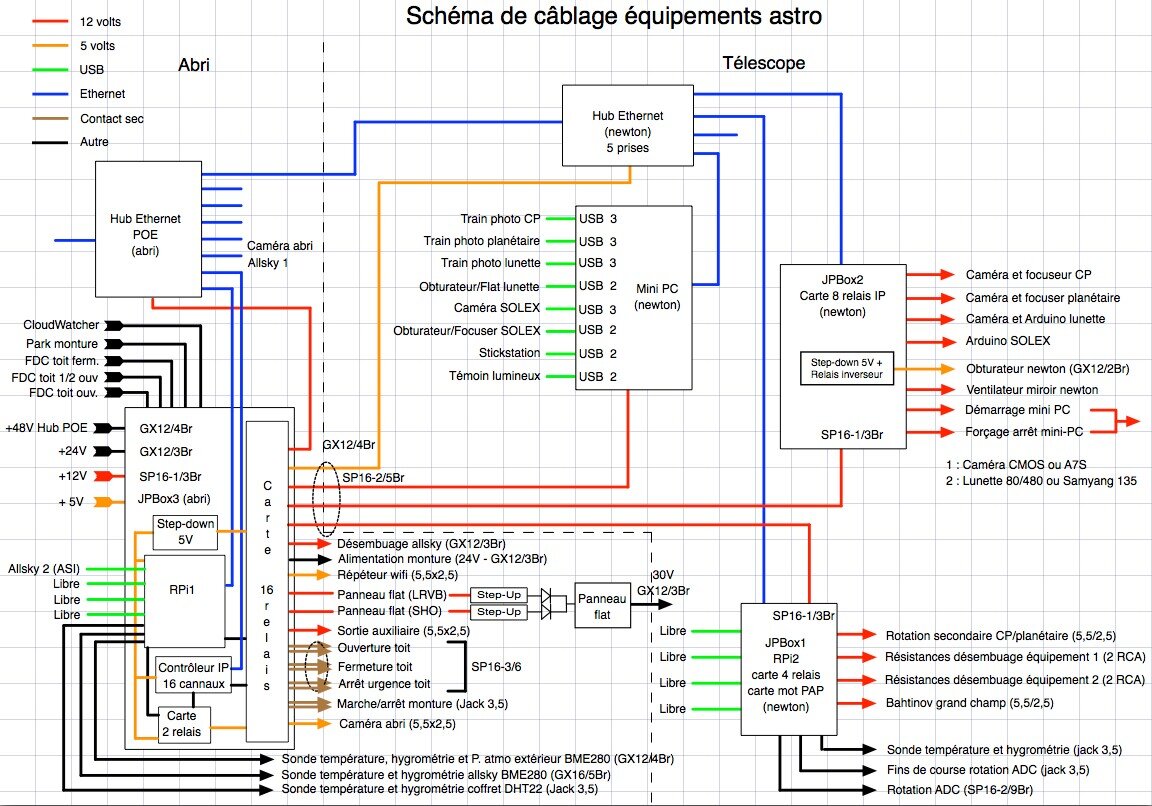

Pour ce qui est du schéma, j'ai un schéma qui montre l'intégralité du câblage de l'abri. Attention, ça peut piquer les yeux 😄
Il y a énormément de choses dont tu n'auras surement pas besoin. J'ai une installation un peu "extrême" qui fait à peu près tout, sauf le café, mais uniquement parce que je n'ai pas mis de cafetière dans l'abri.
En fait, le pilotage de 3 setup est possible et tout l'abri ainsi que les composants contenus sont sous contrôle. Une partie des équipements de pilotage électrique se situe directement sur le télescope (ordinateur acquisition, boitier de pilotage des équipements,  HUB Ethernet, Boitier de gestion des résistances de désembuage en fonction des conditions extérieures, ...).
Après, tout dépend du degré d'automatisation que tu veux ... ou pas. Si c'est simplement pour avoir du 12V afin d'alimenter les différents accessoires, une simple alim, des interrupteurs et des prises suffisent.

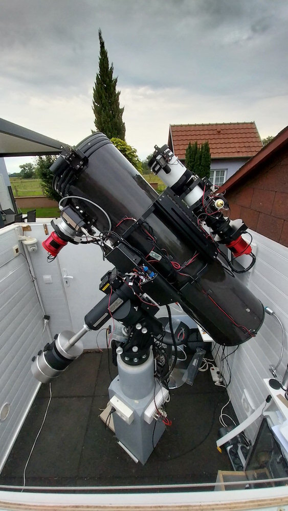

Et une petite vue de l'installation :
