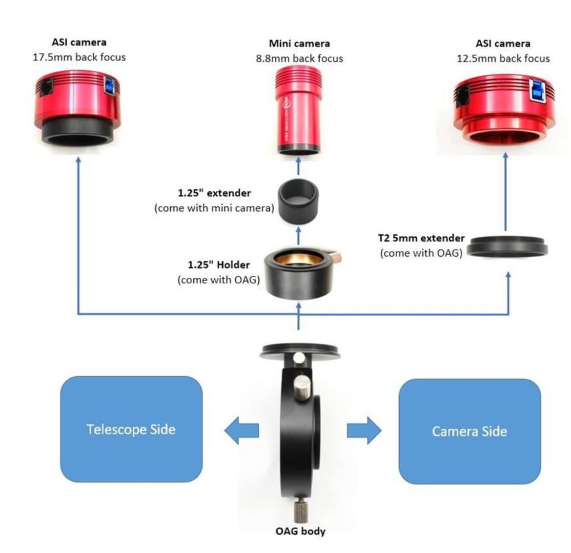

Est-ce que ces 2 caméras peuvent être installées sur un diviseur optique zwo oag standard ? voire zwo oag L?
Faut-il des adaptateurs que ce soit pour les caméras ou le porte occulaire ?

Pour les diviseurs optiques, l’ASI224 ou 120 sont compatibles comme caméra de guidage.
Ex: oag zwo std.

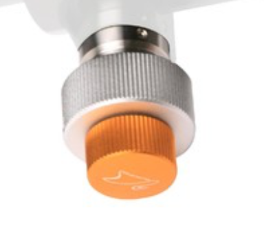

Concernant ton newton, comment est le porte oculaire stp : avec démultiplication ? Adaptateur 2´´/1.25´´ ?

mon porte occulaire est :Crémaillère Crayford 50.8/31.75.
Pour la démultiplication j avoue être trop novice pour comprendre le terme 🤣
Pour les caméras je compte me servir de  l asi 224 comme caméra filmante dans l axe. Et mon doute est de savoir si elle s adapterait à ce type de porte occulaire. : zwo oag standard ou L.
Tu peux utiliser le std.
Connexion en 2’’ côté porte oculaire.
Par contre il te faudra différentes bagues pour atteindre les 55mm :
Oag : 16,5mm
224mc : 12,5 mm
Reste 26 mm de bagues.
La Démultiplication est un système qui permet une mise au point fine : la plus grosse des molettes va te permettre d’atteindre ta mise au point et la plus petite de l’affiner.
