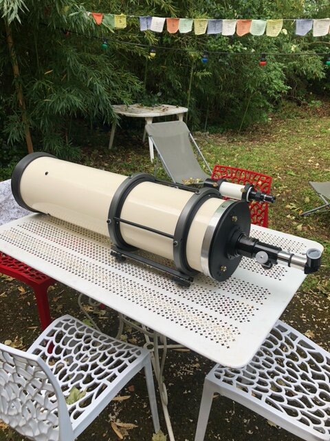

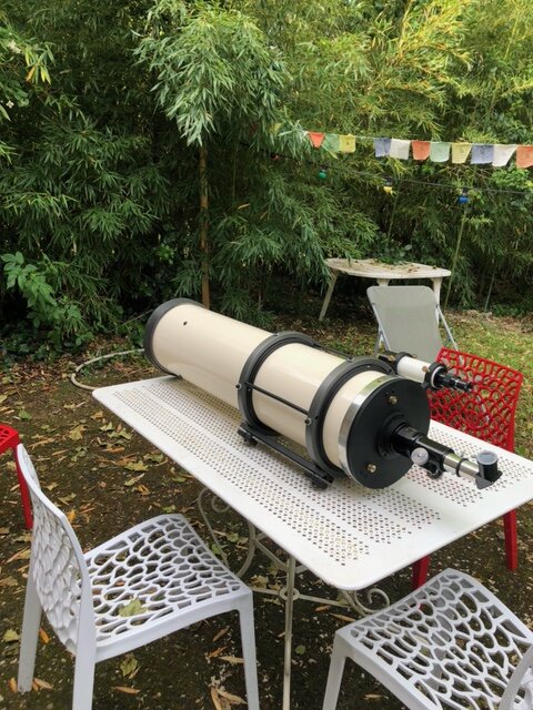

Voilà donc l'engin que j'ai récupéré dans un endroit où l'on ne s'attend pas à trouver une telle rareté. Ma première impression lorsque je l'ai vu dans la pénombre de cette petite pièce : "quel monstre, comment vais-je faire pour mettre ça dans ma bagnole"! Bref, c'est du lourd, du costaud, pas de plastique, de la fonte! Rien que le tube et ses colliers pèsent près de 16 kg…

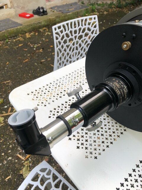

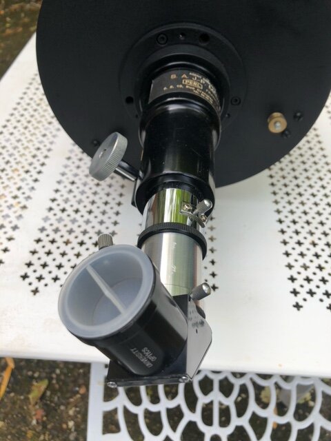

C'est donc un Cassegrain de 203 mm à F/15, monture (massive, donc, la colonne semble sortir du parc à tubes d'une raffinerie…) motorisée sur les deux axes, avec chercheur et quatre oculaires "made in Japan" dont 3 orthoscopiques qi ne doivent pas être dégueulasses. Cet engin a été acheté chez Medas à l'époque où ils importaient cette marque américaine. L'étiquette indique un numéro de téléphone à 6 chiffres donc il date d'avant 1985 (je m'en souviens, j'étais en Math Sup à l'époque…) Je dirais avant (1975?) compte-rendu de la tronche des prises de courant vraiment vintage. J'ai contacté Medas au cas où pour savoir s'ils auraient encore la trace de la bête.
L'état me semblait raisonnable compte-rendu de l'âge probable de la bête avec les aléas inévitables d'un instrument qui n'a probablement pas servi depuis pas mal de temps. Il va y avoir du boulot car c'est très crasseux, voire rouillé, et la monture branle pas mal mais rien de compliqué à priori. Sans doute les miroirs à réaluminer, sauf un miracle auquel je ne m'accroche pas.
Je vais rapidement m'occuper de nettoyer le tube et le remettre en service sur mon AZEQ6. La monture qui nécessite plus de boulot attendra que mes autres chantiers (le starfinder 250, la Bardou…) soient achevés.
Voilà donc quelques photos du monstre

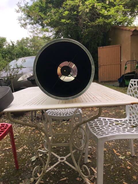

J'ai tout démonté au niveau du tube:
@ Le primaire n'est pas signé, juste un numéro 113 vaguement gravé sur la tranche. Par contre, oh surprise, l'aluminure une fois nettoyée est nickel. Le miroir est en pyrex et bien épais : 34 mm. Joli gros chanfrein. C'est pas du chinois. L'araignée est un truc de malade : c'est super lourd!!!

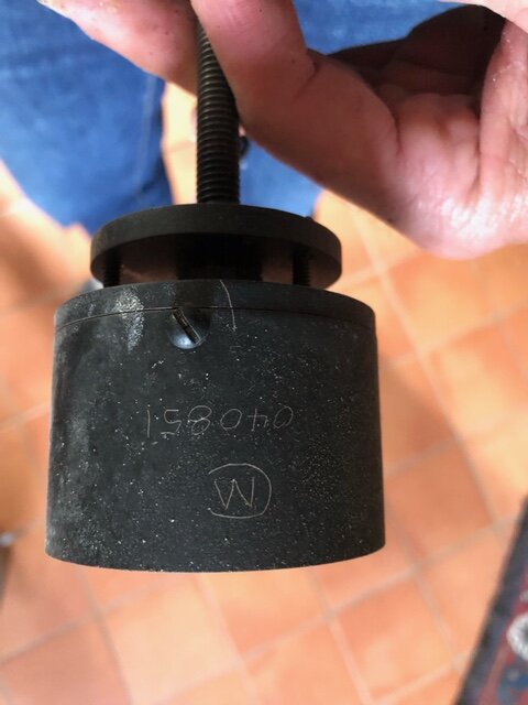

@ Le secondaire semble être signé ; en fait sur le côté du support. Et aluminure nickel aussi

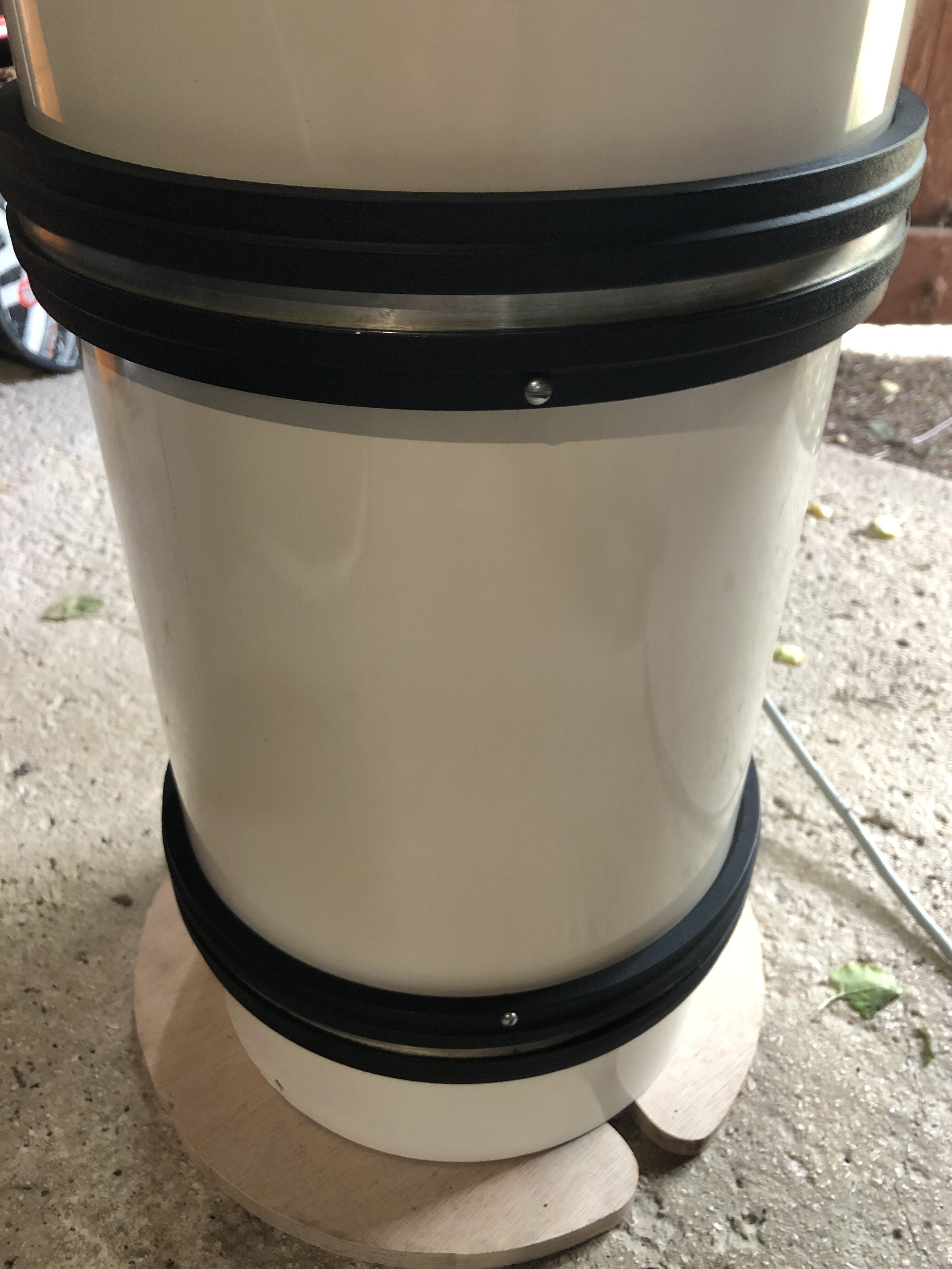

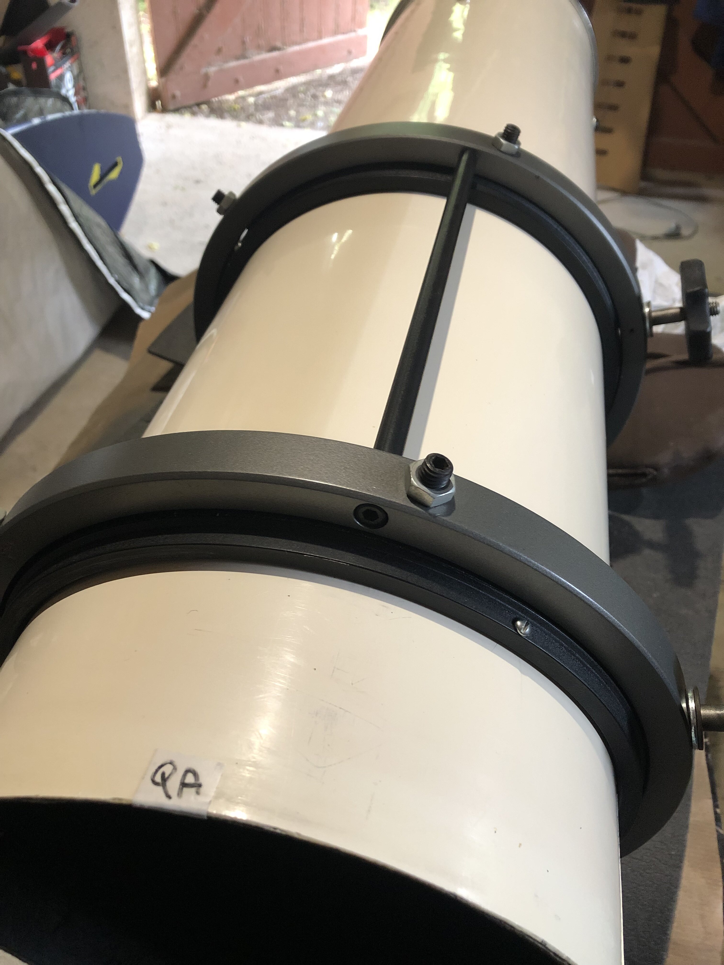

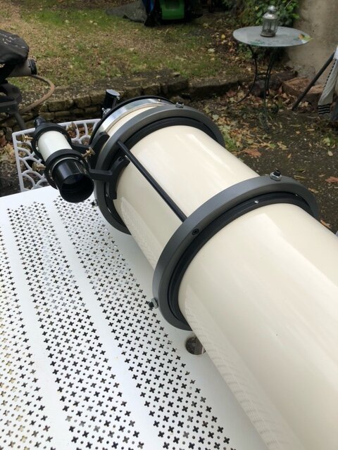

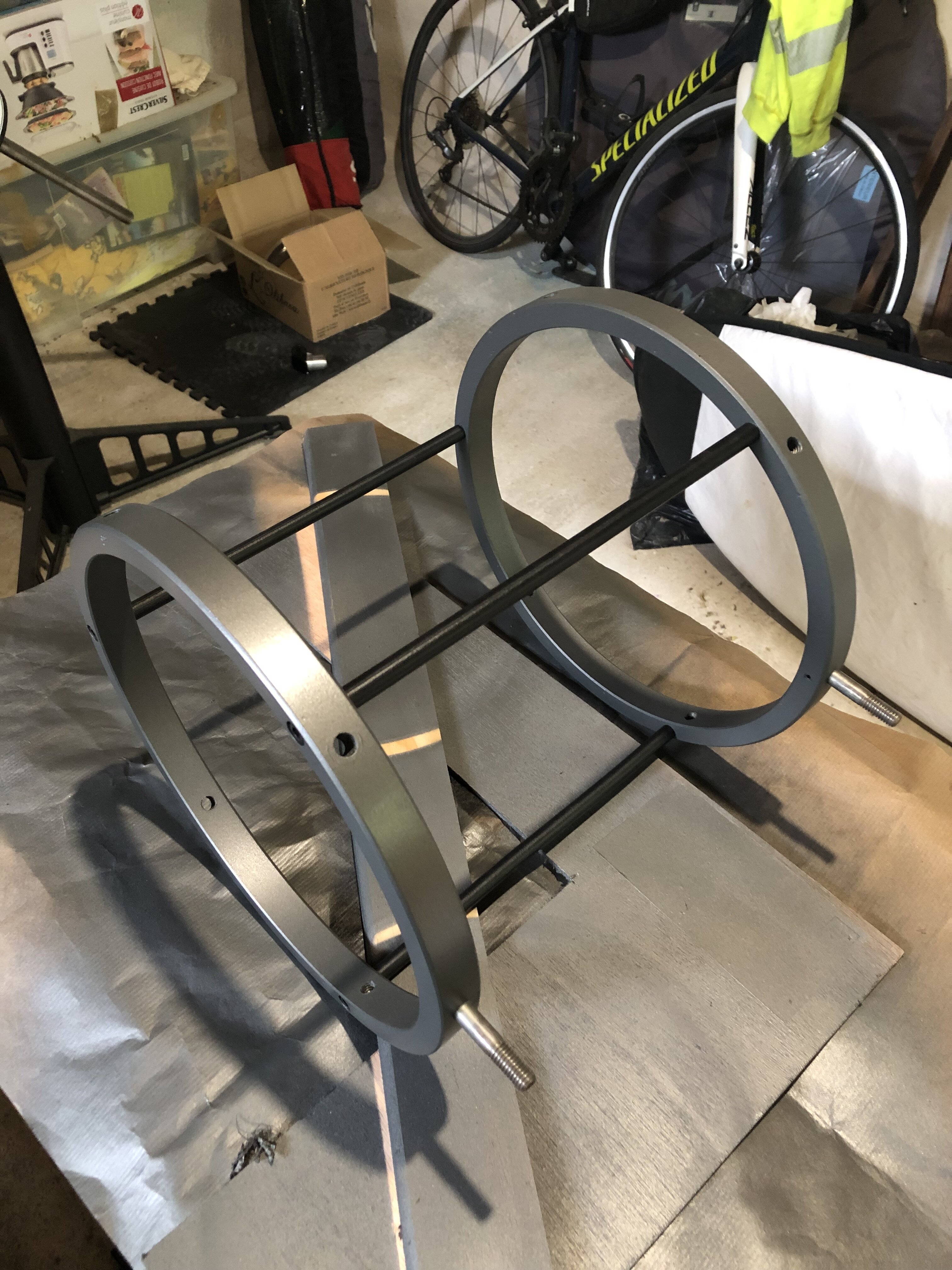

Au niveau du tube, et notamment des colliers, je me suis rendu compte d’un truc bizarre. Ils sont faits en deux parties. D’abord deux anneaux fixés directement au tube par 8 vis. Ces anneaux présentent une gorge dans laquelle la seconde paire d’anneaux vient se fixer au moyen d’ergots en Téflon et tourner. Eh bien les trous présents sur les deux premiers anneaux ne sont pas positionnés exactement de la même manière sur chacun des deux. Et pas repartis de manière équidistantes autour des anneaux. Comme si les trous avaient été faits de manière aléatoire! C’est dingue! Et belle galère pour trouver la bonne combinaison…
Menfin, tout est repeint, en tout cas ce qui devait l’être, et en cours de remontage…
Modifié par Manu Fonfon
C'est du classique sur du haut de gamme newton, on peut tourner le tube. Sur le cassegrain c'est moins utile mais je ne pense pas que C-A se soit cassé la tête, ils ont mis les anneaux standards qu'ils posaient sur les newtons.
J'ai une version similaire sur mon MN68, c'est franchement pratique vu le poids du tube ! (13,6kg nu, il est surdimensionné en diamètre : +10mm de rayon pour gérer les courants de tube)

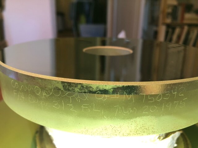

Eh bien la surprise est venue au petit matin alors que je remontais le miroir. Je souhaitais au préalable filmer la tranche pour bien indiquer au groupe FB Adhoc que le miroir n'était pas marqué contrairement à ce que certains me disaient. Et là, sous la lumière du flash, de discrètes gravures que je ne voyais pas sous une lumière naturelle… Bingo!
Cave Optical Co # M750342 - F/4 xxx 31 1/2 FL - mar 20.1975
Le miroir est né alors que j'étais en CM2...
  • J'aime 3
Superbe, tu peux aller t'inscrire sur la liste des miroirs Cave Astrola, les dates collent bien entre le 11 Mars et le 26 Avril.
En 1975, c'est une aluminure protégée donc durable.
Modifié par lyl

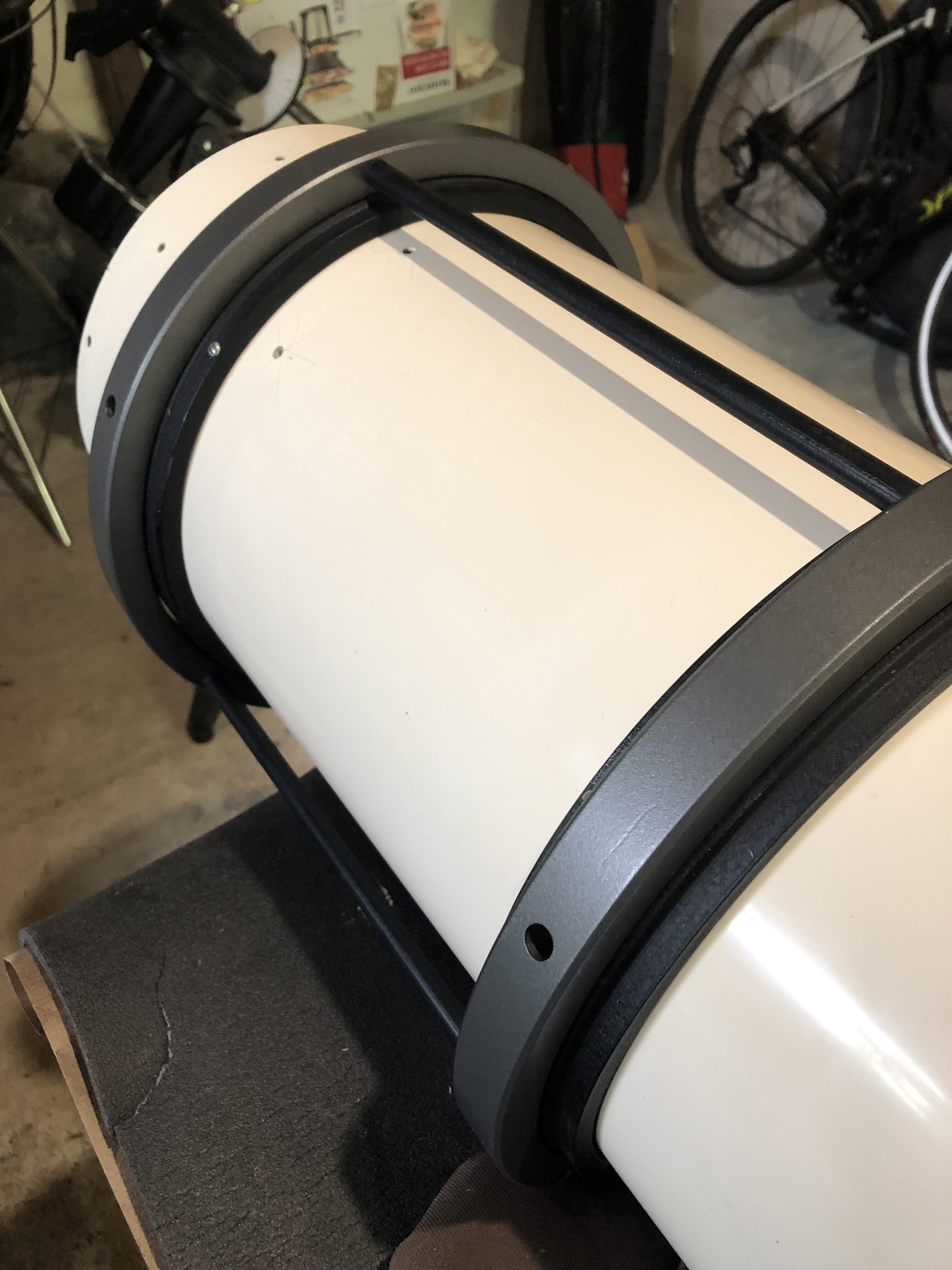

Le tube est remonté mais je rencontre le même souci avec le barillet qu'avec les colliers : les 3 trous de vis ne sont pas à 120 degrés les uns des autres. Résultat, mon porte oculaire est pour l'instant légèrement de guingois sans que je comprenne comment arranger ça… Si je fais tourner le tube dans les colliers pour avoir le PO bien droit, alors ce sont les vis de réglage du barillet et/ou l'araignée qui se retrouvent légèrement de travers. Ca ne pose pas problème mais le tube a comme un petit look "fin de soirée arrosée"...

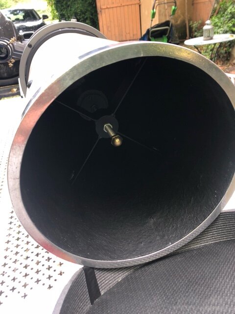

Voilà donc ce tube Cave Astrola Cassegrain restauré. Je devrais plutôt dire nettoyé car je n'ai pas eu besoin de faire d'intervention importante. Seulement nettoyage au savon de Marseille du tube et des diverses parties métalliques, nettoyage plus prononcé des parties inox, peinture des colliers et de la culasse arrière, lustrage du tube avec du polish auto, remplacement des patins du tube allonge et du porte-oculaire les anciens ne tenant plus, nettoyage des miroirs.
Tout s'est passé sans encombre. A part quelques éraflures discrètes sur le tube que je n'ai pas souhaité reprendre/repeindre, l'engin est comme neuf!
Le seul point très étonnant concerne la fixation des colliers et le barillet/culasse arrière. Lorsque quatre vis de maintien devraient être à 90 degrés l'une de l'autre, elles ne le sont pas tout à fait. Pareil pour les vis à 120 degrés. Et pareil pour les maintiens latéraux du primaire et les vis de réglage du barillet! Je ne vous explique pas la galère pour le remontage : il faut tester toutes les combinaisons, une seule étant la bonne! Et ça donne au final un aspect bancal à la culasse arrière, les molettes du porte oculaire n'étant pas symétriques par rapport aux trois vis de réglage du barillet et l'araignée du secondaire! C'est très étrange. Et bien sûr je ne m'étais pas méfié au démontage, n'avais pris aucun repère et ne sais même pas si c'était déjà le cas à l'origine. Peut être quelque chose m'a-t-il échappé? C'est pas grave et ça ne gênera en rien les performances de l'engin mais c'est couillon. J'en parlerai au groupe FB ad hoc.
