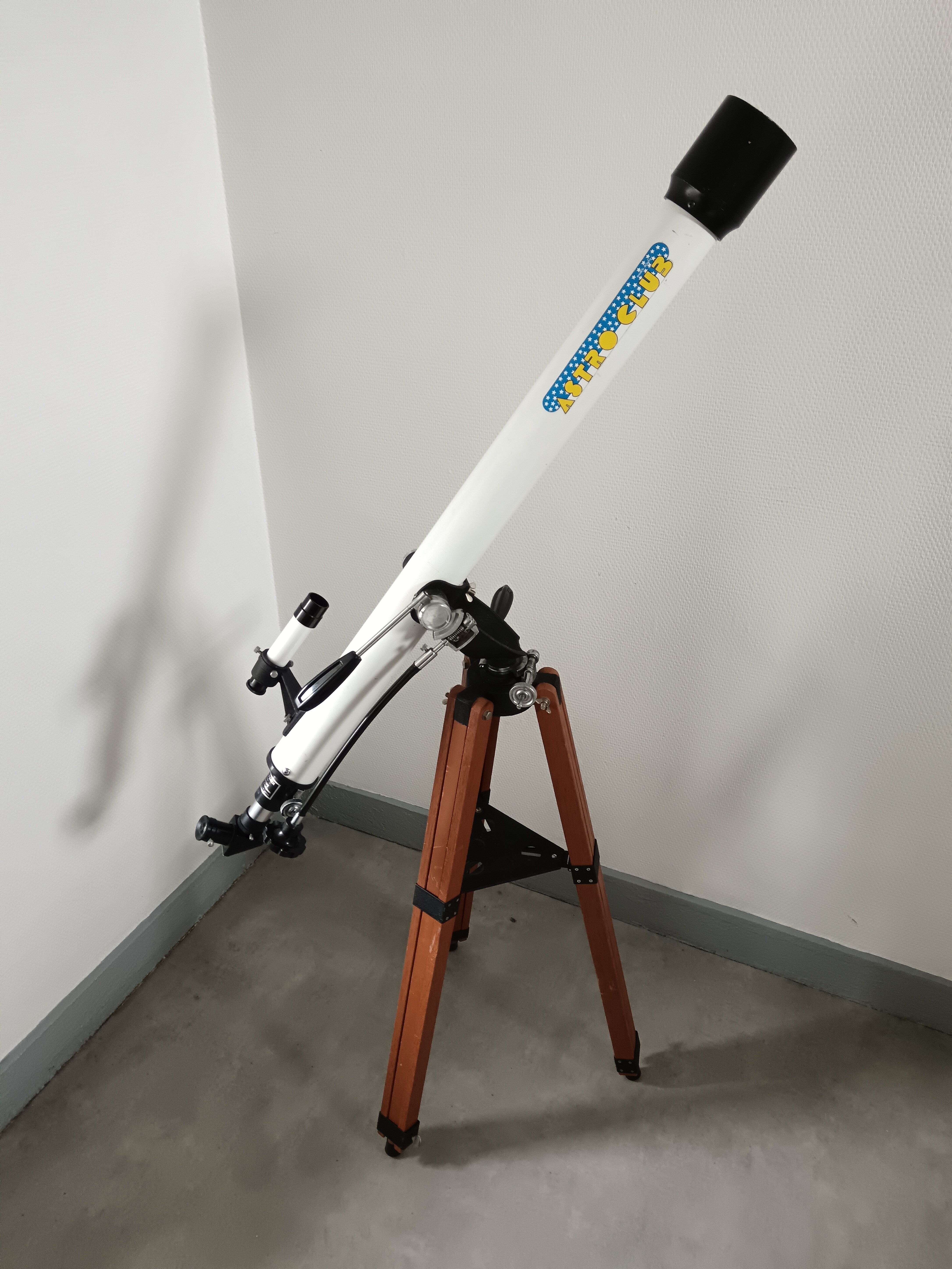

Vador59 Posté 29 juin 2024 Auteur Posté 29 juin 2024 (modifié) Bon , à la faveur d'un déplacement professionnel j'ai pu faire un (gros) détour pour récupérer la lunette. Finalement ce n'est pas une arnaque, le vendeur a même baissé un peu le prix par rapport à l'initial. Lui qui n'était pas prêt à attendre jusqu'à juin parce qu'il voulait vite s'en séparer, il a été obligé de patienter ! Le matériel est en bon état, nonobstant quelques traces cosmétiques... Un peu de jeu au niveau des engrenages de la monture mais sinon les mouvements sont doux. Est-ce qu'une graisse au silicone pourrait limiter ce jeu ? Côté chercheur, j'ai été surpris : non seulement il n'y a pas de réticule , mais l'image est totalement redressée via un système de lentilles, au détriment du champ observé qui est minuscule. Quelqu'un a-t-il déjà vu ça sur un instrument vintage ? Côté objectif, j'ai quelques doutes : après nettoyage des faces avant et arrière, j'ai l'impression qu'il reste des traces de nettoyage... mais à l'intérieur, entre les lentilles. Signe que l'objectif aurait été démonté ? C'est fort possible car une des cales est manquante! Je vais attendre la semaine prochaine pour récupérer des touches en laiton pour y regarder de plus près. A 72x sur cible diurne, je n'ai pas vraiment perçu de chromatisme, l'image manquait un peu de pep's mais avec un fond de ciel laiteux et une observation fenêtre ouverte à l'oculaire HM12,5mm cela peut se comprendre. A retenter dehors, avec des oculaires ortho. Modifié 29 juin 2024 par Vador59

Vador59 Posté 3 juillet 2024 Auteur Posté 3 juillet 2024 Oui bien sûr, c'est cette lunette Astro Club 60/900
lyl Posté 3 juillet 2024 Posté 3 juillet 2024 (modifié) Ok ça me parle pour les engrenages. J'avais utilisé de la graisse Velox rose sur l'astro 60/910. C'est pas le top mais c'est pas cher A poser après débourbage, utiliser de l'acétone si ça reste collé. Si tu veux des graisses plus épaisses, tu as la graisse bleue Belleville. Si tu veux une graisse silicone, il vaut mieux chercher côté étanchéité gaz, sinon elle est trop liquide. Modifié 3 juillet 2024 par lyl 1

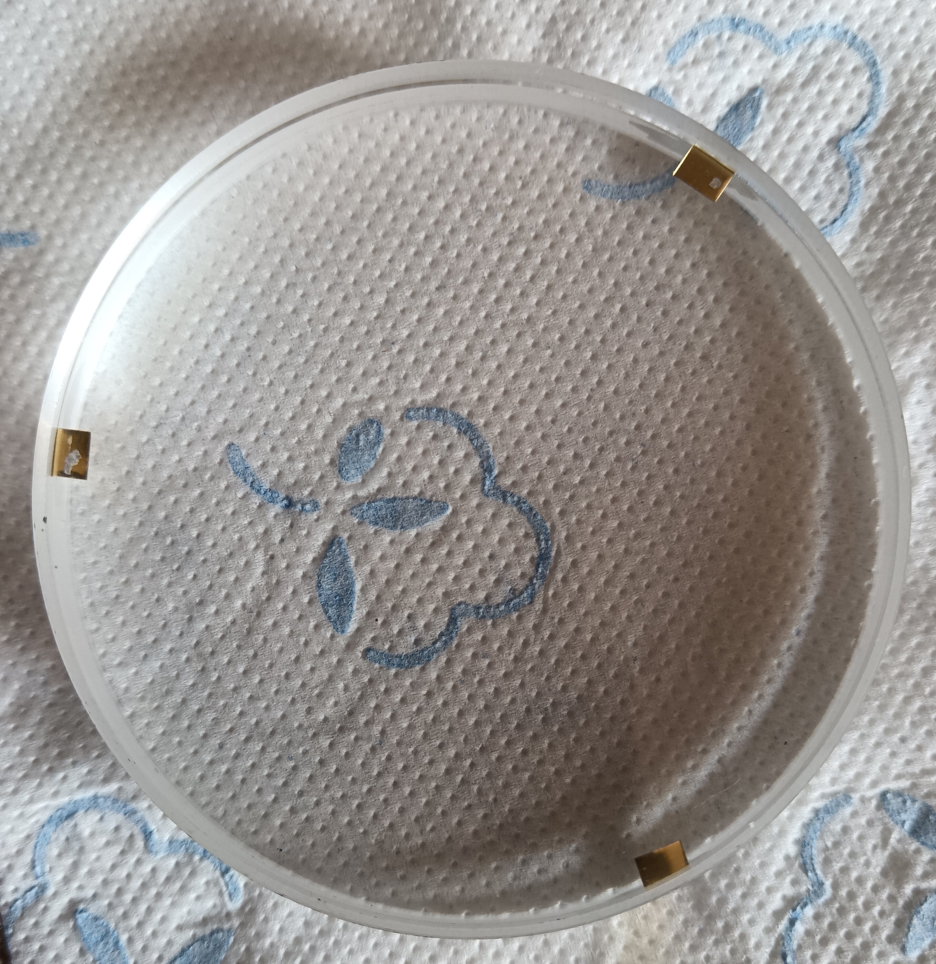

Vador59 Posté 17 juillet 2024 Auteur Posté 17 juillet 2024 Bon, avec un peu de temps pour moi aujourd'hui, je me suis occupé de l'objectif. Bingo, il avait bien été manipulé... et mal remonté. La face interne de la lentille avant était exposé côté ciel, et l'une des cales a été endommagée par un nettoyage un peu trop agressif. Les lentilles ont donc été nettoyées à l'alcool, ainsi que la cellule qui présentait des traces d'un agent gras. Preuve d'un nettoyage "hard", une partie de la peinture noire mate a souffert. Je l'ai soigneusement lavée également à l'alcool et noirci au feutre noir indélébile les endroits défraichis. J'ai remplacé les cales (c'est une blague... il a suffi de les imbiber d'alcool pour qu'elles partent, du papier avec un léger revêtement métallique). Je les ai remplacées par des cales en laiton de 0,1mm (vous remarquerez quelques taches blanches issues des anciennes cales, je n'ai pas souhaité insister trop fort pour les éliminer, mais elles sont du coup masquées). La surépaisseur générée m'a joué un vilain tour au remontage... ça passait vraiment tout juste dans le barillet, j'ai facilité le glissement du bloc optique dans la cellule en revêtant la tranche des cales avec de la glycérine. La cellule a été remontée sur la lunette puis testée sur ma cible fétiche, la flèche d'une église près de chez moi. Au premier coup d'oeil, rien à voir avec le premier test : l'image est tout de suite plus propre et contrastée, offrant l'accès à des détails intéressants avec des textures fines. Malheureusement, il ne m'a pas été possible de mener une observation astronomique de qualité. Comme depuis de trop nombreux mois, la soirée est marquée par un voile nuageux relativement épais, qui empêche d'obtenir de belles images. Néanmoins, il est possible d'apprécier la qualité de la monture et du suivi, c'est remarquable par rapport à mon Admiral 60/700 des années 60. Niveau image on est frustré de ne pas avoir un meilleur seeing mais Schiller, Wargentin, Gassendi se laissent détailler (Corpernic est déjà un peu écrasé par un éclairage haut). Prometteur pour une 60/900 !

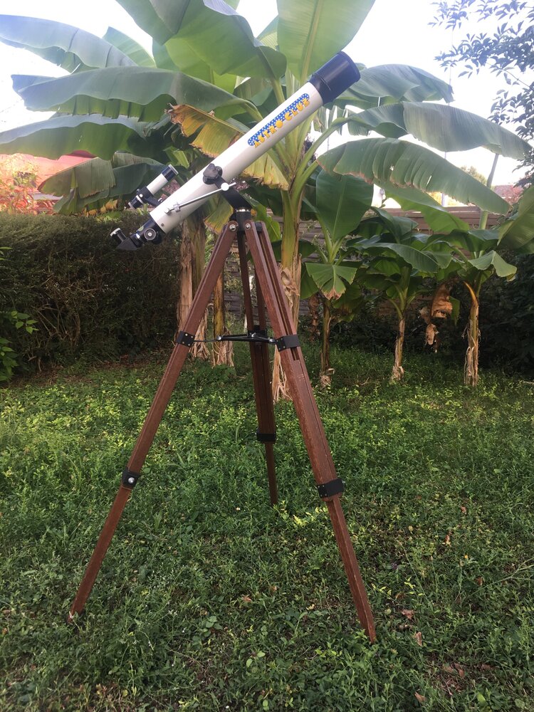

FLUO Posté 27 septembre 2024 Posté 27 septembre 2024 Le 03/07/2024 à 11:07, Vador59 a dit : Oui bien sûr, c'est cette lunette Astro Club 60/900 Voir davantage Voici celle de mes 14 ans 1
