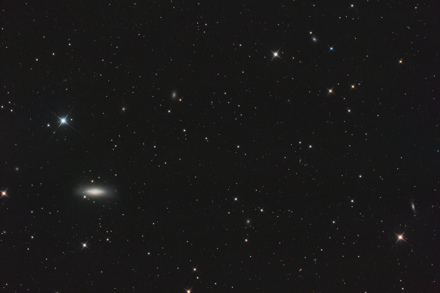

une nuit dégagée sans lune ce n'était pas arrivé depuis bien longtemps 😍 Il fallait quand même être efficace car le temps de ciel noir raccourcit à vue d'œil dans le nord (moins de 4h de nuit astronomique déjà). Seeing correct dans l'ensemble, mais quelques pics dans le suivi assez étranges, comme les copains d'IdF.
Voici donc M102, ou NGC5866, ou encore la Galaxie du Fuseau, une lenticulaire relativement proche, à environ 40 millions d'a.l., caractérisée par une très fine bande de poussières.  Comme d'habitude j'ai choisi le cadrage pour inclure un maximum d'autres galaxies, y compris une jumelle de M102 tout à droite.

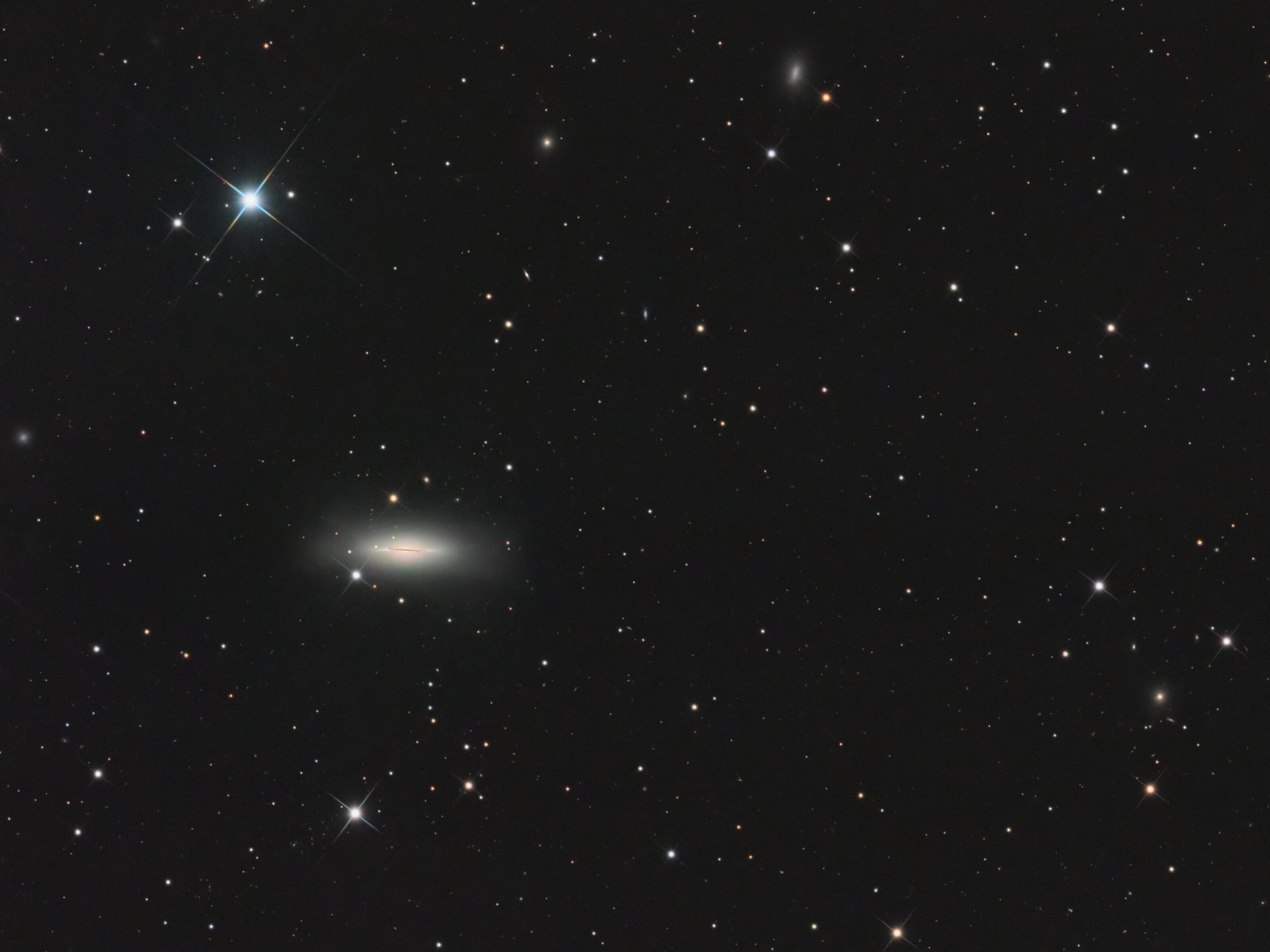

Le champ complet (clic droit pour la full)
Un recadrage

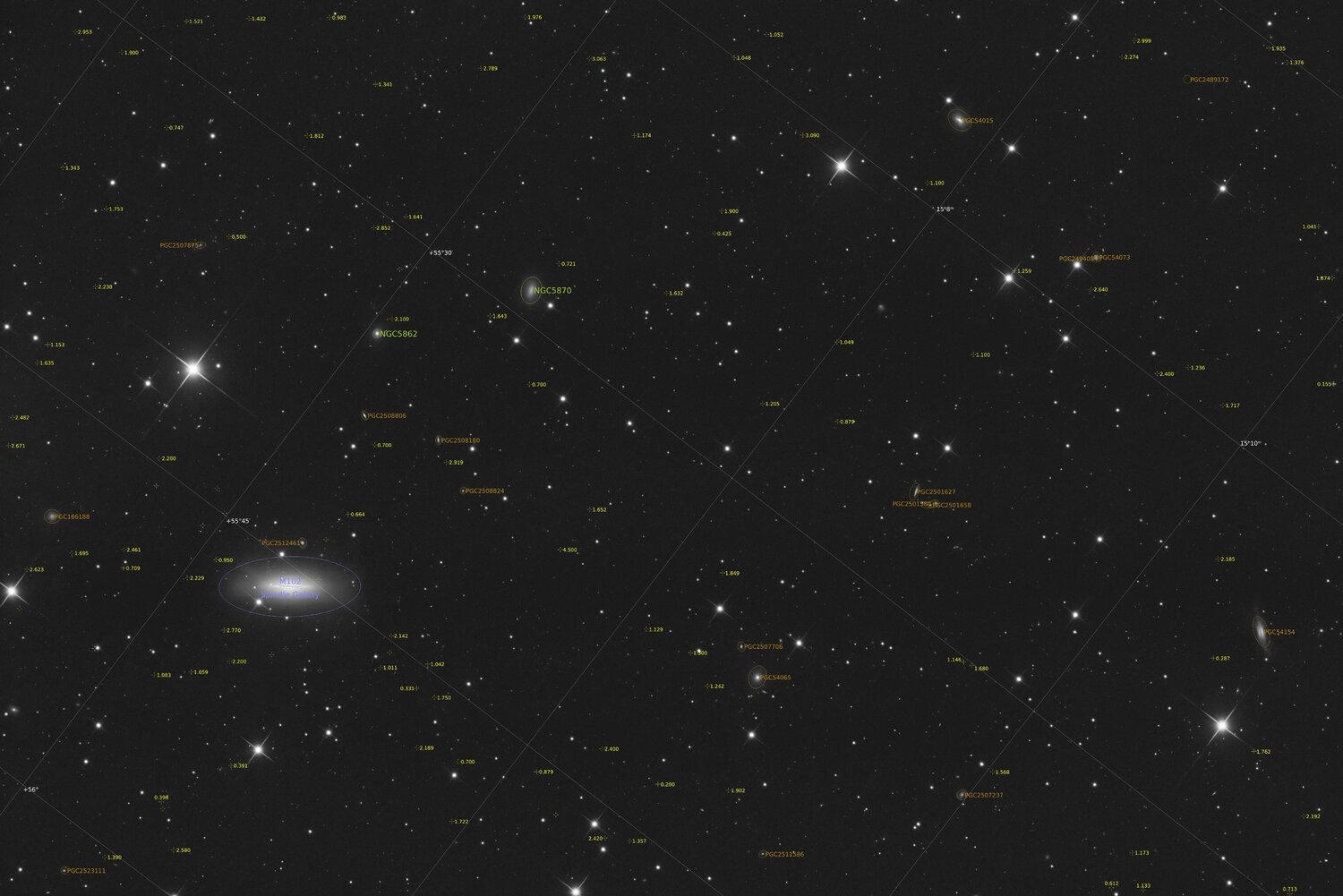

Et enfin la luminance annotée (galaxies NGC et PGC + quasars repérés par leur redshift)
Vers le centre on voit un quasar de redshift z=4,5....  les photons recueillis ont donc été émis il y a 12,4 milliards d'années 😮

Détails techniques :
Astrographe 200/800 carbone optiques Zen + Wynne 2.5" sur AP900
ASI183mm (0,66"/pix)
Guidage OAG + ASI120MM, ASIAIRv1
Luminance 220*60sec à gain 110, -10 °C
Chrominance 20*60sec à gain 110, -10 °C par couche
Turbulence correcte (FWHM médiane 2" après empilement), pollution lumineuse de l'IdF, ciel humide

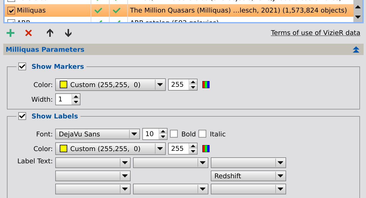

Une question,  comment fais tu apparaître le redshift sur les quasars ?
Sur annotate de pix je sais faire apparaître les quasars mais avec leur nom, ce qui emplit vite l'image et je préférerais avoir redshift qui est intéressant
Pascal
Merci Pascal !
il y a 27 minutes, Pascal76 a dit :
Tu sélectionnes Milliquas dans la liste de catalogues, ensuite tu peux choisir les étiquettes que tu veux (dans la section "Show labels")
