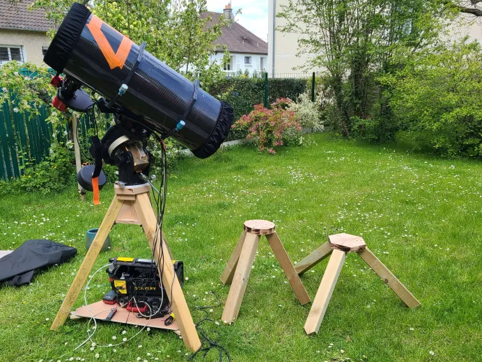

Bref, le concept Merguez c'est aussi une EQ8 de 15(?) ans qui ne demandait qu'à être utilisée depuis l'été dernier que je l'ai achetée.
Ainsi que de nombreuses versions de trépieds "à la zob" avec des bouts de bois.
(je commence à être balaize en trépied-à-la-zob-avec-des-bouts-de-bois)

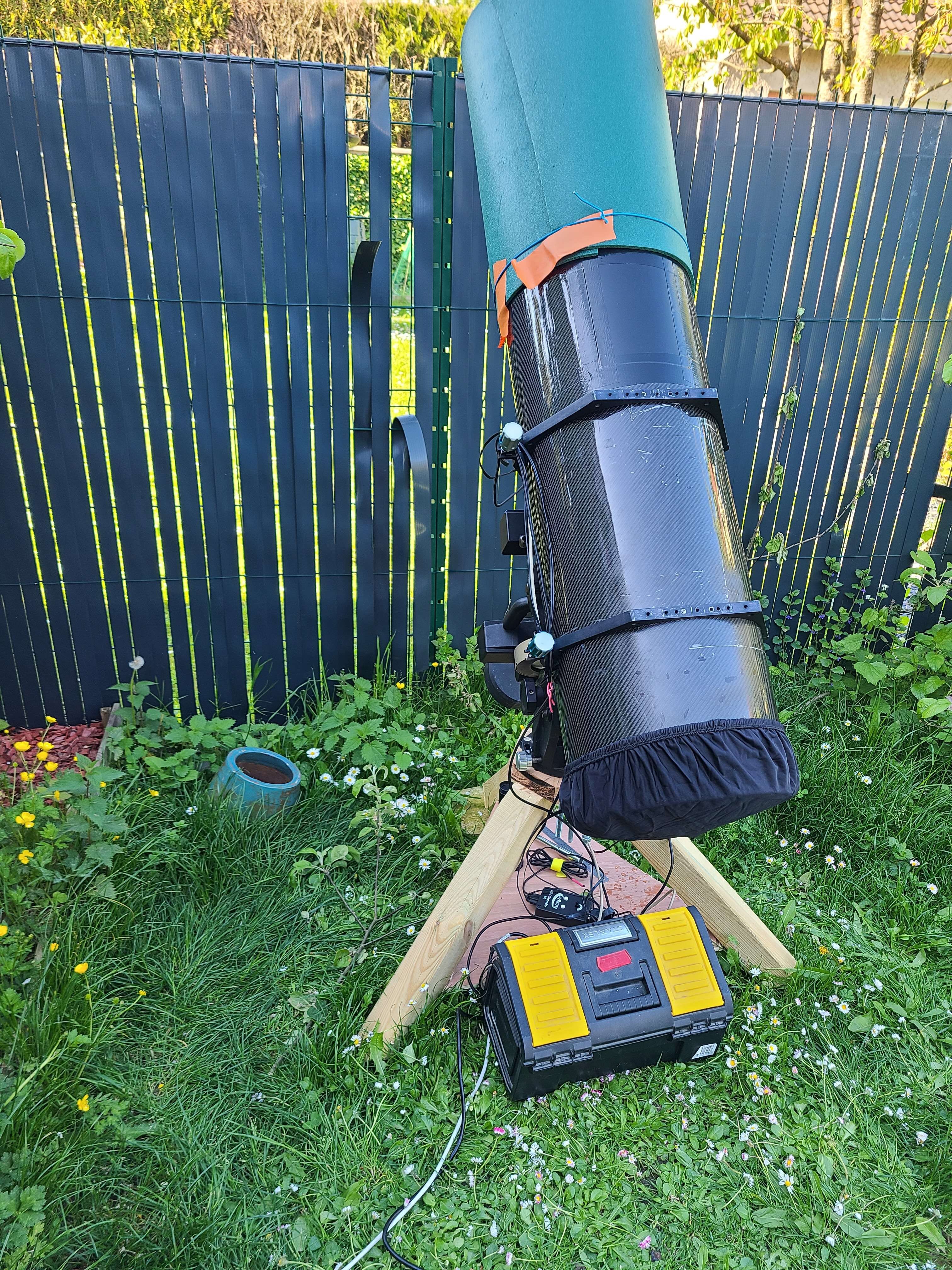

Voici la bête, prête à shooter hier soir :

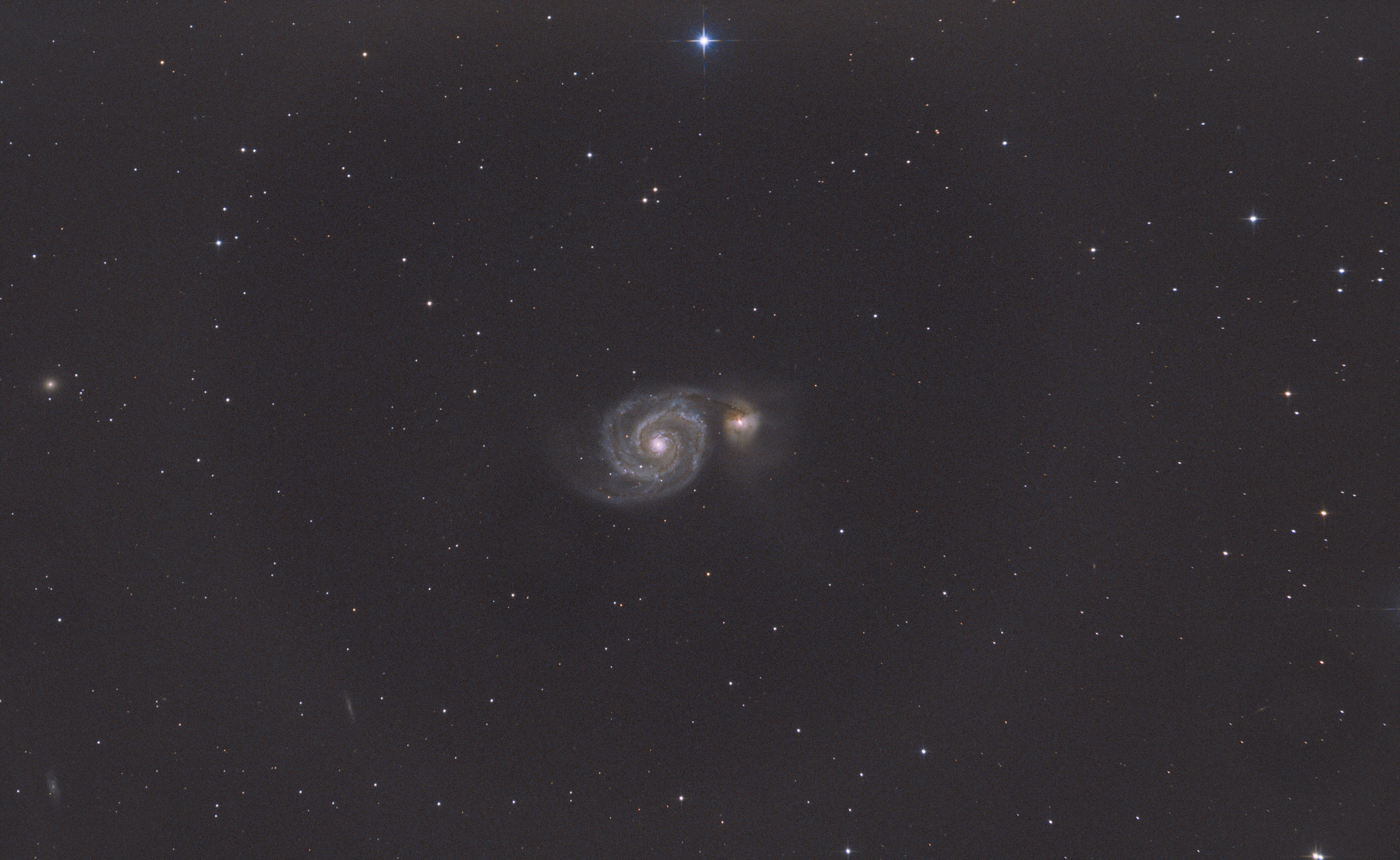

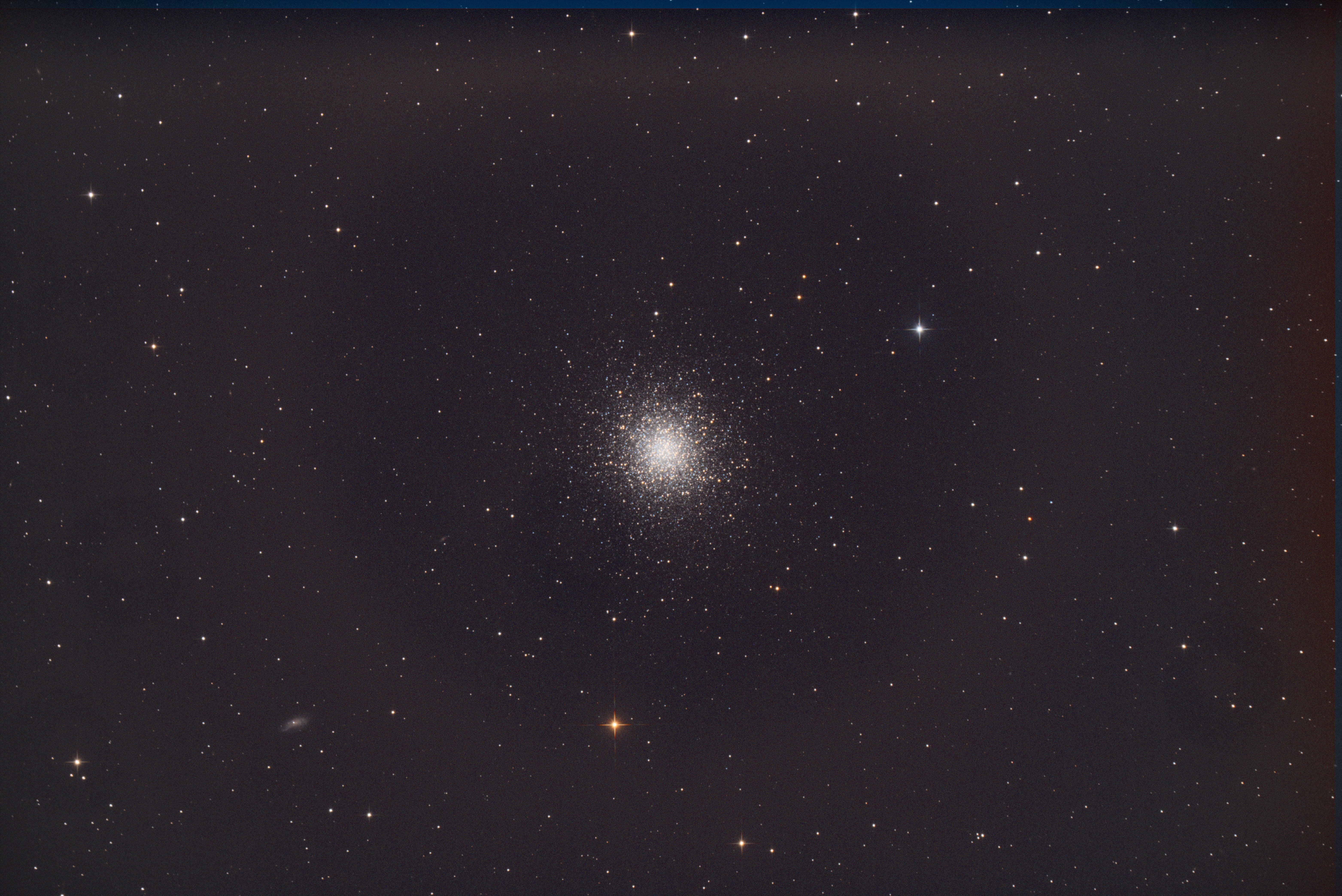

Et quelques images prise avec Ekos et tout l'tintouin, sans vraiment chercher à pousser mais juste à voir si j'arrivais à sortir ces objets que je connais bien
(et accessibles depuis mon jardin qui ne voit pas grand chose au sud, dommage)
à chaque fois c'est environ une heure, avec des poses de 15s sur les LRVB, et 120s pour les HO
Je suis comme un con, parce qu'en 6 mois j'ai pas été foutu de me fabriquer ma bib de darks, donc ces images sont traitées sans darks ...
(dingue ce capteur, avec la 183 j'aurais même pas essayé)
Je leur trouve beaucoup de progrès techniques, en particulier ces satanées aigrettes qui ont enfin la finesse attendue.
Auparavant avec l'astigmatisme ça fichait tout par terre.
Elles ont aussi bien sur plein de défauts :
- fuite de lumière manifeste (le grand cercle qu'on voit sur toutes les photos, à priori ça vient de mon PO)
- tilt non réglé, ça tire dans un coin
- traitement basique Siril only, j'aime pas le traitement
Evidemment ce ne sont pas les images du siècle, mais je tenais à partager cet immense progrès (ces putains d'aigrettes) parce que je suis extrêmement content.

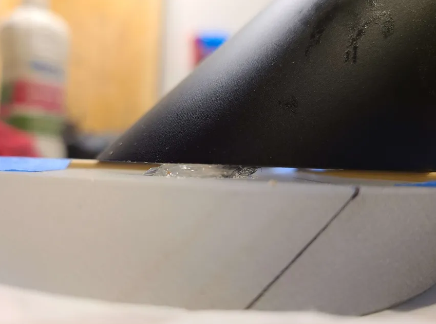

Pour l'aspect documentaire et pour ceux pour qui la question du diagnostic de l'astigmatisme intéresseraient,

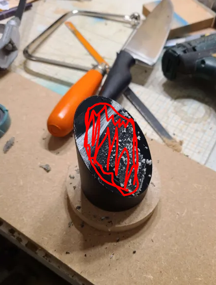

voici l'origine du problème que j'ai cherché pendant deux ans :
Le secondaire était collé sur quasiment toute la surface du support (surligné en rouge c'est la colle ...)
En gros ça faisait des tensions sur le secondaire, il était "pincé dans sa colle"

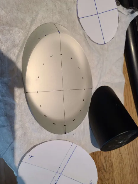

Comme entre temps j'avais aussi remonté le secondaire pour rapprocher mon train optique du tube,
j'ai acheté un nouveau secondaire plus petit , et l'ai donc recollé + marqué "à la Reto" ( merci encore  @den)
+ Vérification du centrage et marquage avec ma méthode "platine 33T" parce qu'il faut bien s'amuser un peu dans la vie.
Franchement je suis sur les fesses que les tolérances soient aussi fines en optique ...
(le savoir est une chose, le constater dans son atelier en est une autre)
Le fait qu'une tension sur la colle puis déformer le secondaire me laisse pantois.
Il va falloir que je refasse la manip avec un miroir plus qualitatif, celui ci c'est un TS de base, je vais probablement en commander un chez ZEN car mon primaire qui a été bichonné par des mains expertes mérite un peu mieux.
Gilles.

Oui le verre est considéré comme un liquide, avec une énorme viscosité forcément.
" Au sens chimique et physique, le verre n'est pas un solide, mais plutôt un liquide solidifié. Les molécules sont totalement désordonnées et ne forment pas de réseau cristallin. Cet état est souvent cité comme étant la raison de la transparence de ce matériau. "
Donc soumis à déformation.
On connaît bien la déformation du primaire avec les fixations trop serrées (étoiles en forme de triangle).
Mais l'histoire du secondaire contraint par sa colle, c'est pas commun en effet.
Je comprends pourquoi tu as mis autant de temps pour le diagnostique.
Et ta merguez sera encore mieux avec ces modifications à venir 😋

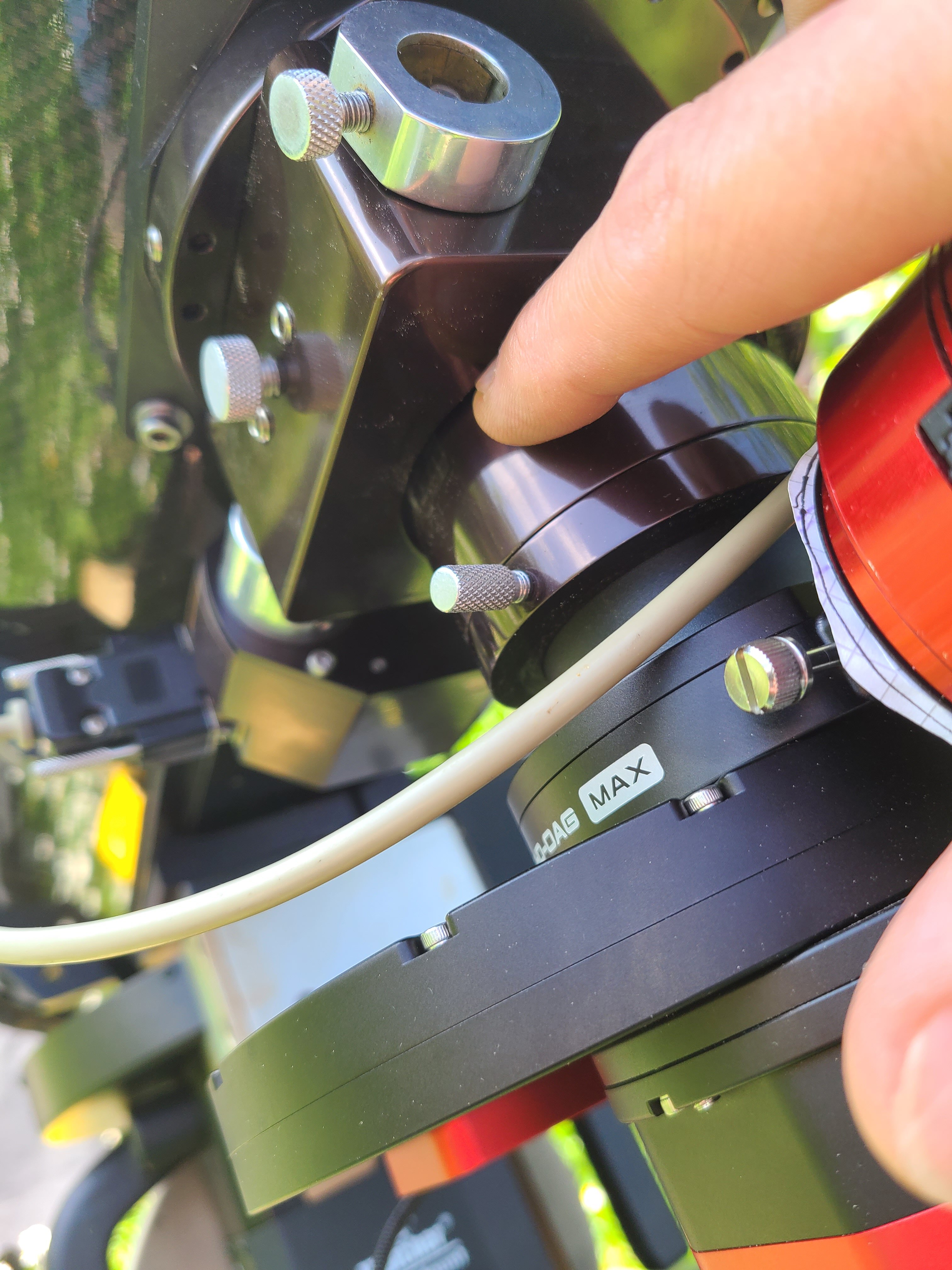

Yes captain.
J'ai un jour d'un demi mm à cet endroit :

C'est le même oui. J'avais des soucis avec (artefacts circulaires mais pas de la même forme) j'ai compris après que ça venait de la lentille d'entrée qui n'est pas noircie sur le bord.
Voici ce que ça donnait en mettant l’œil à la place de la caméra dans le T200, qui est pourtant un vrai trou noir :
La solution c'était de visser à l'avant une extension M48 recouverte de feutrine noire :
Évidemment il faut que le correcteur ne dépasse pas déjà dans le tube pour que ça fonctionne.
Je pourrais te le passer si tu n'as pas ça sous la main, ça ne me sert plus à rien depuis que j'ai le Wynne (qui est lui noirci correctement, encore heureux vu son prix)
Concernant l'entrée de lumière par le PO, si l'intérieur du tube du télescope est recouvert de feutrine sur le côté opposé au PO et si la tranche du secondaire est noircie, je ne vois pas comment ça peut poser de gros soucis ?

perso j'en avais aussi sur mon PO, j'ai pris une vieille chaussette, coupé le bout et je passe mon train d'imagerie dedans, ça évite le froid en hiver et ça coupe les entrées de lumière, et ya qu'a remonter la chaussette pour régler la bague de tilt (pour avoir accès aux vis).
C'est très efficace et ça coute juste une vieille chaussette (j'en ai plein :D )
  Le 09/05/2024 à 18:50, Tyler a dit :
Voir davantage
Ah oui, très bonne idée ça

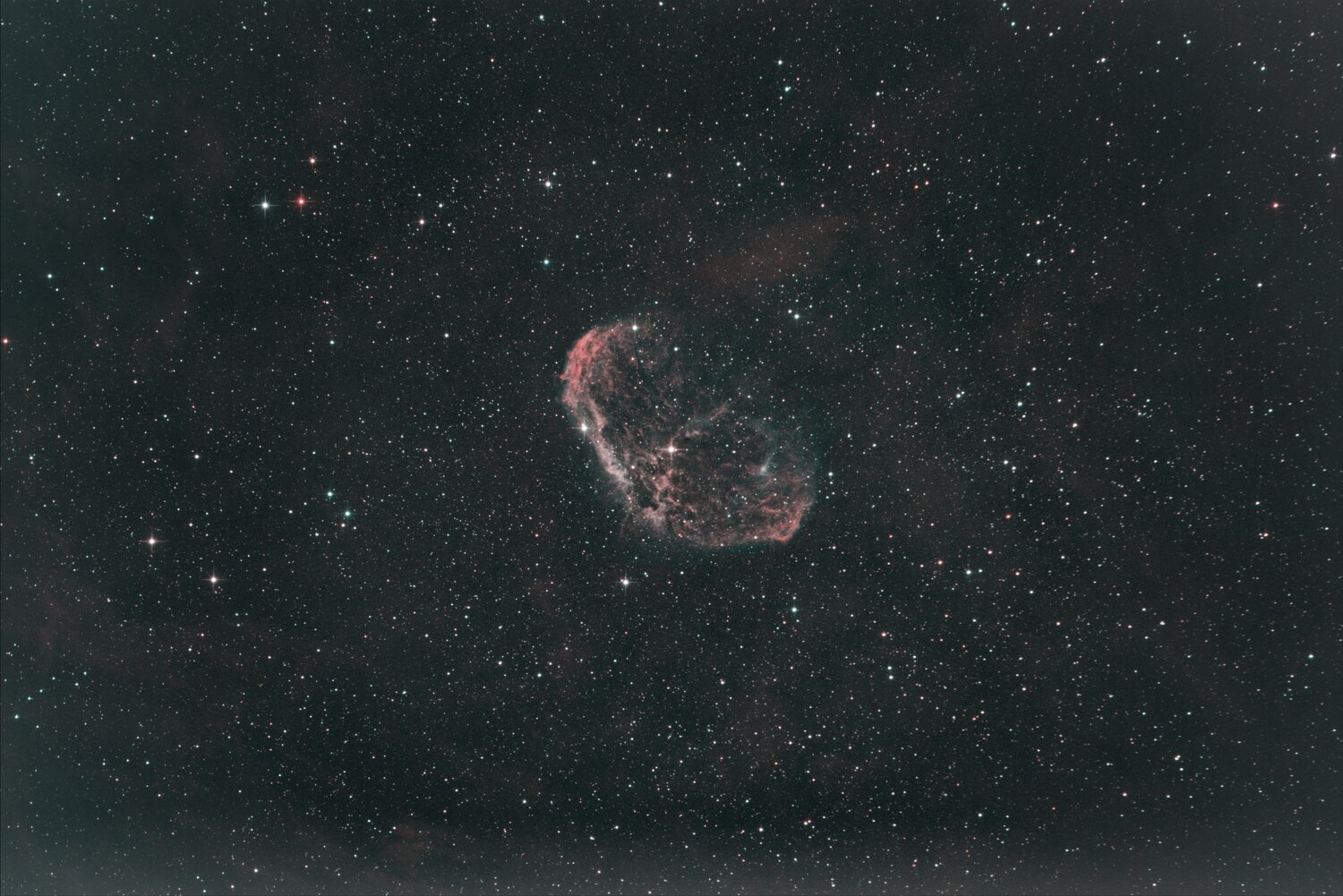

première nuit (courte) depuis la dernière fois, on a essayé de régler ce cochon de tilt+backfocus
c'est mieux mais toujours très perfectible
Donc là c'est  20x5mn en H et O
Pas de darks quel crétin, j'ai toujours pas constitué ma bib.
Ceci dit c'est miraculeux le bruit de ce capteur, j'en reviens toujours pas
Pour un coup mon EQ8 a plutôt bien tenu le 0.5"RMS on commence à être copains.
Bref, voici le résultat, traitement basique Siril sans chichis.
  • J'aime 3
  Le 07/06/2024 à 08:45, danielo a dit :
juste un poil de tilt
Voir davantage
Voilà, je pense aussi, mais sur ces poses de 5mn ça se noie un peu dans la turbu et de guidage je pense
Sur des poses plus courtes l'analyse ne donne pas tout a fait le même verdict
J'ai essayé de jouer avec le "aberration inspector" d'ekos mais c'est trop chiant/compliqué
J'ai perdu du temps à essayer, et j'ai lancé la séquence en l'état pour aller au dodo.
A bientôt
Gilles.
Voir davantage

Pour l'aspect documentaire, une petite m33 sous un ciel meilleur que d'habitude, traitée sauvagement à cause des activités apéritives très chronophages.
Toujours du tilt, on s'en fiche.
  • J'aime 5
Belle M33 ;)
  Le 05/08/2024 à 11:20, gehelem a dit :
Voir davantage
c'est ce que je me dis à chaque traitement :)
en fait je fais plutôt un bruit de prout avec ma bouche quand je vois du tilt sur mes images :D
...on change avec l'âge, on n'a plus les mêmes priorités 😁
  • Comme je me gausse! 2
Suite moins alcoolisée, mais pas mieux réussie pour autant ("la tête de poisson")
Conclusion ?
Je dois avoir 4h sur les 2 couches à coups de 5mn
J'ai aussi pris 2h de Sii et j'arrive pas à un truc joli, je crois que j'aime pas le SHO finalement
