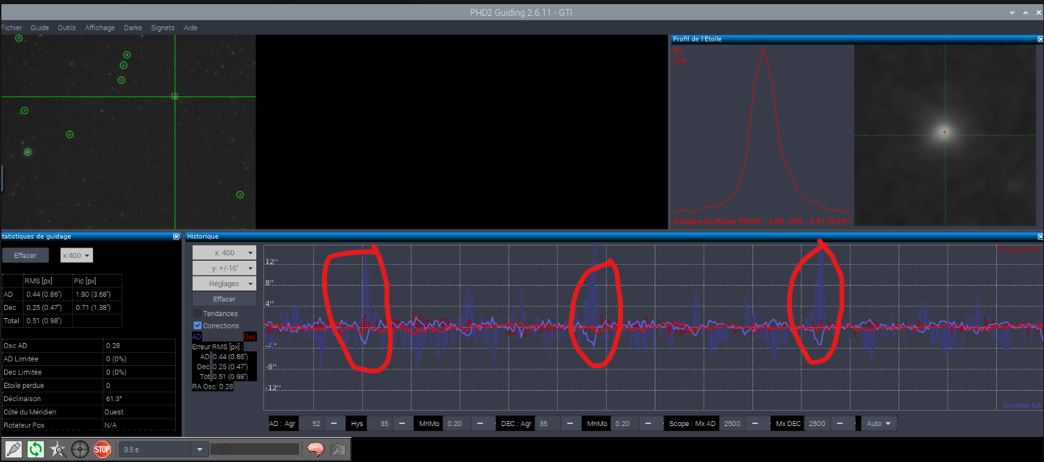

tu utilise quoi déjà comme monture? tu guide à quelle focale? Je vois que tu guide en algo hystéresis, et je vois la correction pour la'EP de ta monture aussi grosse que le nez au milieu de ma figure (et il est gros crois moi!).
Je pourrais régler ma montre sur chaque tour de ta VSF. Ces pics c'est ça qui te pourrit ton suivi:
Tu as aussi pas mal d'harmonique. J'appelle Docteur Julien @180Vision, qui est bac +12 en montures. Surtout, il est tatillon de chez tatillon et pourra peut être intervenir sur le sujet.😉
As tu essayé l'algo Predictive Peridic error corection dans PHD2? Mon interface ressemble pas à la tienne c'est bizarre?🙂

Je suis sur une EQ6R-Pro.
Je guide à 400mm de focale.
Je viens de faire un assistant guidage sous PHDD2 et j'ai l'impression qu'elle se comporte mieux.
Je suis en train de tester le predictive PEC, c'est un Phdd2 Linux, je pense que ça vient de ça :p
Pour l'autoguidage, j'ai pas encore lu le chapitre dans mon livre et j'avoue que les tutos que j'ai regardé sur Youtube, bah, faudrait que je les re re re regardent ^^
Tellement pressé de faire des captures que j'ai laissé l'autoguidage de coté j'avoue :(
Nico
L'algo PPEC vas mémoriser les corrections qu'il apporte à la monture concernant l'EP pour finir, graduellement par les anticiper (compte 10 minutes pour qu'il apprenne).
Au niveau longueur de poses de guidage 3,5Sec, c'est bien. mais une telle EP à 400mm de focale de guidage, c'est problématique.
Si PPEC n'est pas efficace, j'envisagerais de changer la VSF si j'étais toi.

Il est en train de tourner :)
J'ai l'impression qu'il apprend :)

Oui, ça me semble déjà mieux. Il faut jouer sur PredPD (que tu as à 60%) qui est la partie qui mémorise les corrections, et ReactPD qui lui est la partie qui réagi en temps réel.
tu peux essayer d'augmenter l'un en baissant l'autre jusqu'à arriver au bon dosage et au meilleures perfs pour ta monture.

Salut Nico,
BAh c'est bien comme ça oui !
En effet, pour l'EQ6-R Pro (j'ai la même), le PPEC de PHD2 fonctionne plutôt bien !
Hier j'avais des passages à 0.45" RMS, pas encore regardé sur la globalité de la nuit pour l'instant.
Mais en gros si pas de souci de ton exemplaire, on peut vraiment tabler sur 0.45"-0.65" moyen, variant évidemment avec les nuits/vent etc...
C'est une monture qui fait vraiment le job je trouve !
Mais tu as certainement du poids sur ton setup si tu guides à 400mm, je suppose que c'est un GROS tube ?
J'ai remarqué que l'équilibrage (enfin déséquilibrage vers L'Est joue quand même en faveur d'un bon guidage sur cette EQ6...mais évidemment, les cibles qui franchissent le méridien..bah faut faire avec ou se relever pour changer la position du contrepoids ...bof...:) )

Salut Julien,
Oui j'ai trop de poids sur mon eq6. J'ai un 250/1200.
C'est équilibré au poil de..... 🤣
J'envisage un 200/800 TS ou une 120 askar plus tard pour avoir beaucoup beaucoup beaucoup plus de marge 😅
Quand tu dis déséquilibrer vers l'est c'est à dire qu'il faut que la monture soit déséquilibrée avec les poids qui la font monter un peu toute seule ?

En effet, gros setup aussi toi :)
Oui, lorsque ton tube "pointe vers l'Est", léger avantage vers le contrepoids (en le descendant), l'inverse de l'autre coté du méridien.
Ca a pour conséquence de compenser le backlash, mais ça ne va pas résoudre tous les problèmes non plus :)
On peut faire pareil pour DEC en jouant légèrement sur l'équilibrage avant-arrière du tube...là encore, selon le setup et l'équilibrage en outre des cotés du tube (le focuser, RAF, etc....)...c'est pas tout le temps possible...

Merci beaucoup pour les infos !
Je vais tester ça dès que possible, ce soir peut être 🤞🏻
