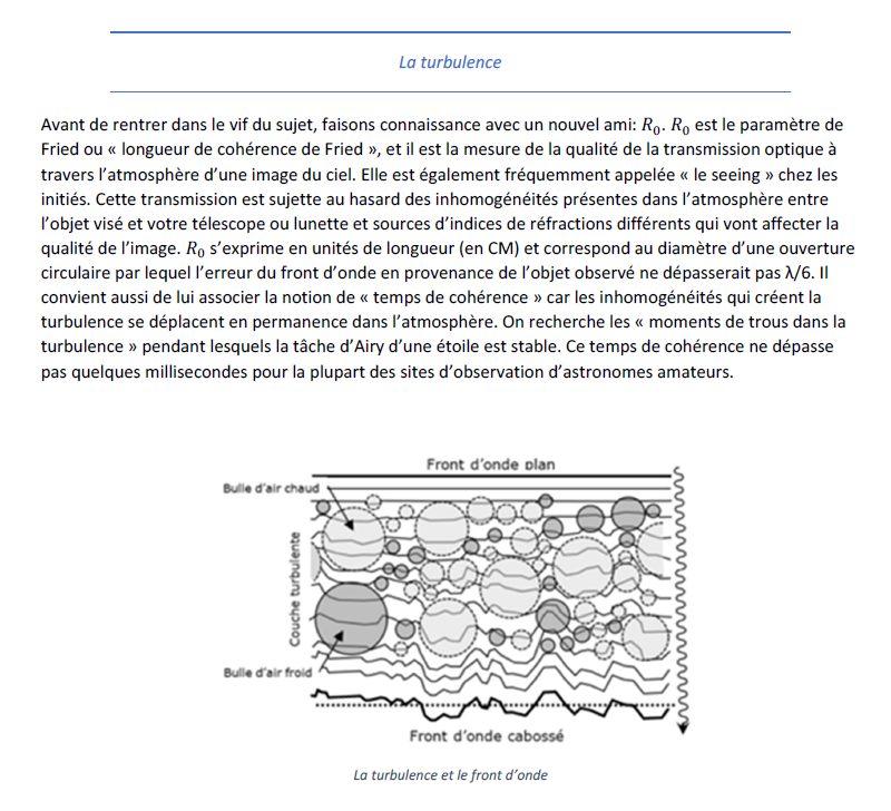

Pour le reste la qualité du ciel, c'es 80% de la photo. Je te mets une portion du bouquin que j'écris concernant la turbulence:
De manière Générale pour "M. tout le monde" (c'est toi et moi) le Rho est de 100mm.
Seul le lucky peut te permettre de tecrapprocher de ta résolution maximale liée à ton diamètre. Le Lucky te permettras de dé-corréler ta résolution de ton guidage.
Voir le fil que j'ai lancé sur le Lucky, mais je suis persuadé que l'avenir appartient aux optiques de gros diamètres très ouvertes. Sharpcap te permet de faire ça, si tu mets en oeuvre le filtre sur la FHWM en livestacking.

Merci @C14edgeHD
Donc il y a un test à faire de mon côté à évaluer la FWHM en baissant le temps de pose jusqu’à 200 ou 500 ms.
Si la taille des étoiles ne baisse pas c’est donc la qualité optique qui pêche… ou je me trompe quelque part ?
