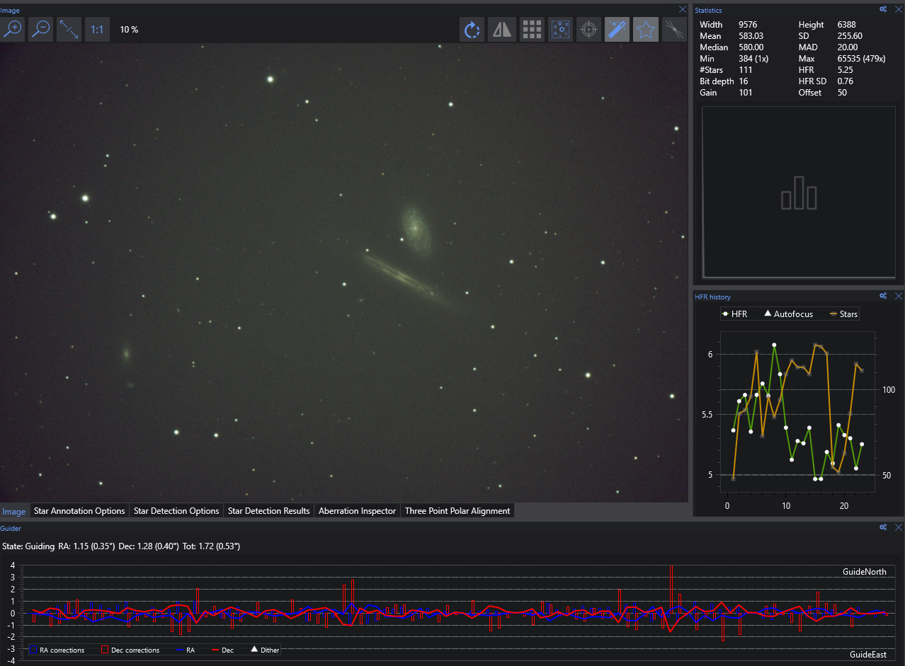

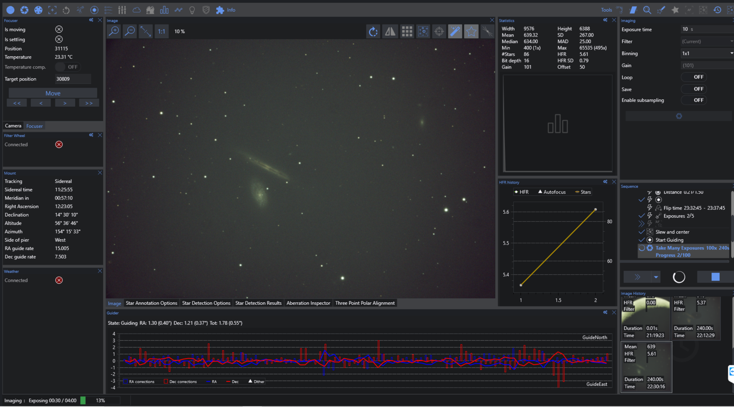

il y a une heure, sebseacteam a dit :
M81 finalement.
La monture refuse de guider sans à-coups plein sud.
Donc côté nord ça va.
Peut être que c'est vraiment une Heq5 chti 😋
C'est completement space ton problème.🤪
et ça te fais ça des 2 cotés du méridien au Sud?
Tu es quitte pour un bon démontage?

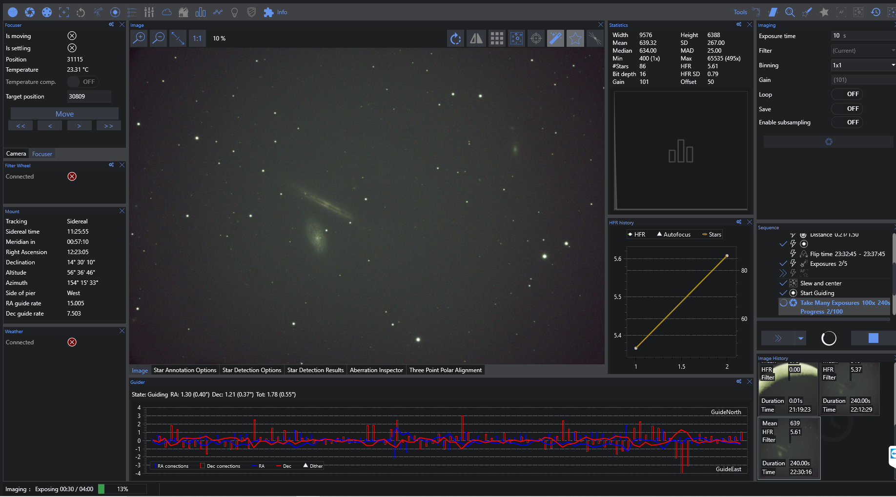

Ici, merdouille après retournement au méridien, ASTAP n'arrive pas à faire son platesolve. Du coup, je bouge de quelques degrés et réessaye; il se synchronise. Retour sur la cible, rebelote.😡
après quelques éssais, il y arrive enfin. et bien sur les nuages sont arrivés, mais ça fait 2 pose qu'on est dans le vert...😬
a+
Serge
PS: j'ai déjà effacé les 4 poses déficientes comme ça ça m'évite d'oublier demain la tête dans le c*l après 4 nuits sur le pont.
J'ai juste besoin que ça tienne encore 10 ou 15 poses:
Oui je ne pige pas pourquoi ça bloque comme ça.
Quand je vise plein sud, ça donne l'axe AD horizontal, contre poids et tube comme ça : "-" , et à l'oreille j'entends un point dur, le moteur AD émet un "tac", il force et ça bloque, ce qui se traduit à l'écran par les étoiles étirées à l'horizontale, forcément avec des traits, ASTAP ne peut pas faire de platesolving.
Mais dès que l'axe AD est en position "/" ou "\" le moteur suit bien, les étoiles sont bien nettes et ponctuelles.
Faut que je refasse le réglage du Backlash côté AD y a un truc qui ne va pas.
Le mauvais temps va revenir. Ça va me laisser un peu de temps pour regarder ça.
Ça ressemble furieusement à un problème dans un des roulements de l'axe AD. On n'est jamais tranquille avec ses montures. Quand le prix du kilo aura baissé, vivement qu'on puisse envoyer nos tube au point de Lagrange le plus proche sur une plate-forme inertielle...

@sebseacteam j'avais un point dur sur ma HEQ5 et j'ai finalement découvert que c'était dû à l'une des bagues graduées. J'ai desserré les deux bagues pour qu'elles soient libres et depuis je n'ai plus de soucis. A voir si c'est la même chose pour la tienne.
