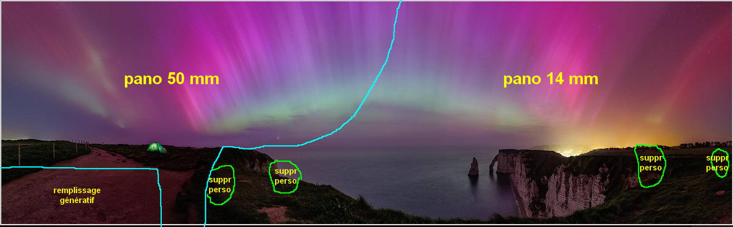

Fred_76 Posté 9 juillet Auteur Posté 9 juillet Merci ! En fait c’est bien plus compliqué que 7 tuiles ! Il y a un panorama de 8 tuiles prises avec 14 mm de focale. Mais la partie gauche n’y était pas (tente, aurore à protons et la Lune était couchée). J’ai donc complété le panorama avec un autre pris 10-15 minutes avant (heureusement sur cette période l'activité aurorale était tout aussi intense), à quelques m de distance, avec 50 mm de focale (48 tuiles). Ce pano n’allait pas aussi loin à droite et à cause de personnes présentes je n’avais pas le chemin sous la tente, j’ai du le reconstituer. Enfin, une grosse vibration a rendu la photo de la partie de la falaise gauche toute floue sur mon pano au 50 mm, donc le recouvrement entre les panos au 14 mm et au 14 mm a été assez torturé dans cette zone. Sans compter 4 photographes que j'ai du retirer. Voici à peu près l'assemblage réalisé pour obtenir cette image. Les éoliennes de Fécamp à l’horizon (on ne les voit pas sur cette image basse résolution) m’ont facilité le travail pour aligner et mettre à la même échelle les deux panoramas ! Pour couronner le tout, j’ai du faire l’alignement des images à la main en cherchant moi même les paires d’étoiles pour qu’Autopano puisse reconstituer le panorama… Donc la combinaison des deux panoramas n’a pas été simple ! Mais le résultat est là 😉 A+ fred 3
