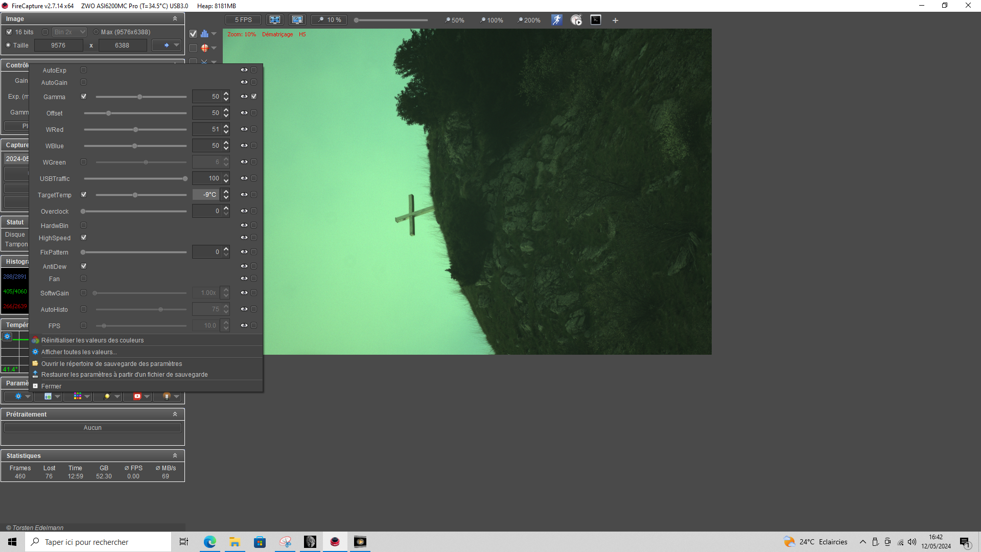

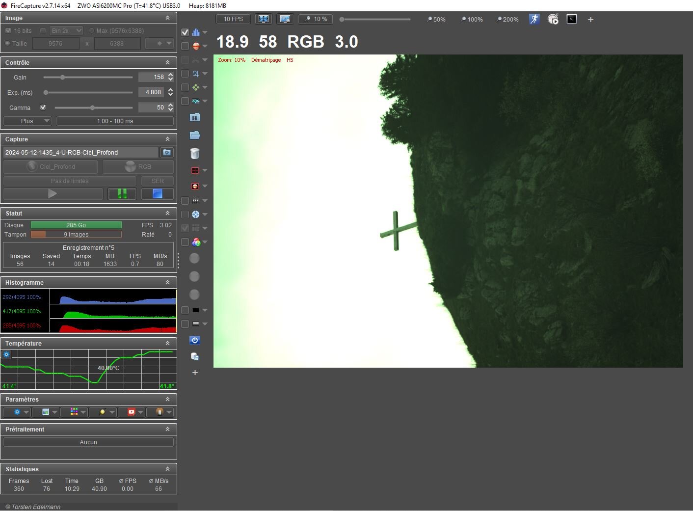

bon, je suis en train de jouer avec firecapture auquel je ne connais presque rien. Déjà, il parle à la 6200:
J'ai mis une demi-heure à trouver le réglage USBTraffic... dans "plus" sous la réglète gamma. Je l'ai mis au max pour ne pas avoir de "dropped".

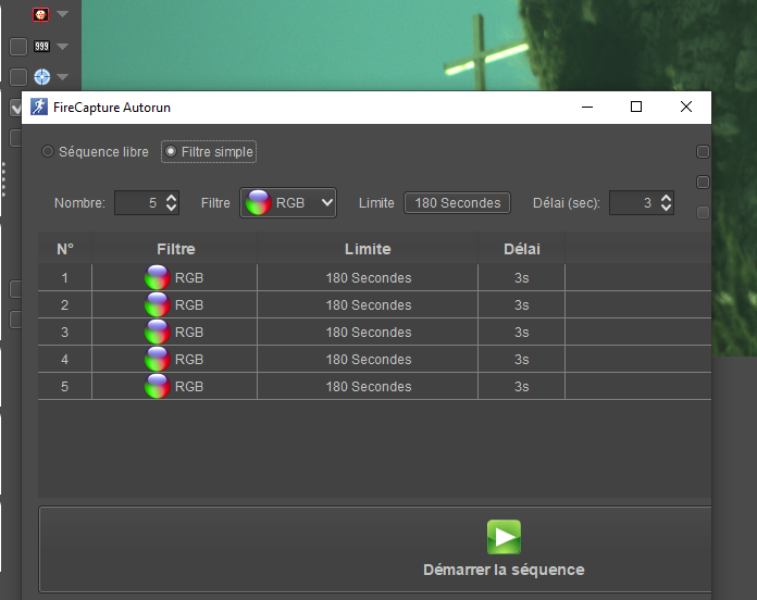

j'arrive à enregistrer en .SER au max à 1F/S, par contre Fire capture se charge de la débayerisation apparemment. On semble pas pouvoir faire l'acquisition en mode "raw".Je peux également régler la T° du capteur. Il y a aussi le séquenceur pour produire plusieurs .SER qui peut être pratique:

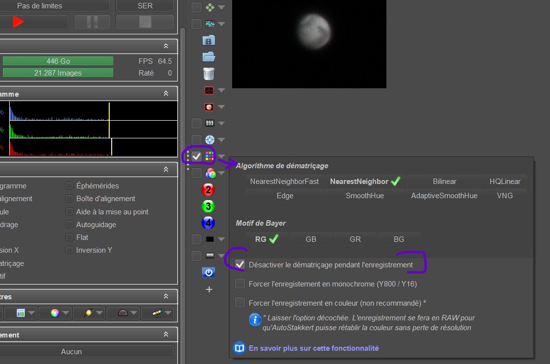

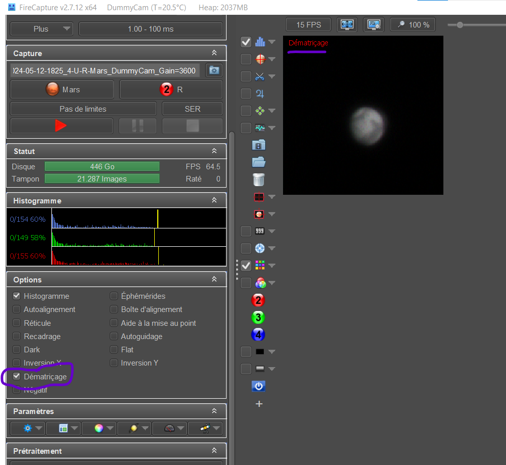

J'arrive à enregistrer en .SER au max à 1F/S, par contre Fire capture se charge de la débayerisation apparemment. On semble pas pouvoir faire l'acquisition en mode "raw"
Le .SER est enregistré en RAW.
Tu vois à l'écran l'image débayérisée pour la visualisation en live.
Dans les options tu as le mode Dématriçage pour le live:
Tu as l'info aussi dans l'écran du live
et dans les options du dématriçage, c'est expliqué:
Ce sera AS4 qui fera le taff de remettre en couleur. ou Siril pour le CP rapide comme tu veux faire.
Le format SER est un peu comme le RAW en photo.
Le fichier est 3x moins gros comme ça, car il n'y a pas les 3 canaux couleur RGB.
La couleur arrive au moment de la débayerisation.

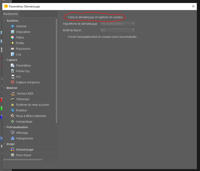

pour le dé matriçage sous fire capture, j'enregistrais bien dé matricé puisque j'avais cette case de cochée:
