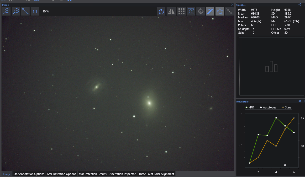

Qui l'eut cru (pas moi en tout cas)?  Fenêtre de tir sur M85 et sa copine qui est en réalité la cible qui m'intéresse...
seeing pas ouf, mais je prends! Il faut que je réchauffe le capteur à cause de cette buée au centre malgré le dew heater ON...😡
Mais je shoot quand même car je sais pas combien de temps ma fenêtre va tenir...
Pour enlever la buée, je suis obligé de remonter à 0°, et une fois disparue, je redescends à -10.
a+
Serge
