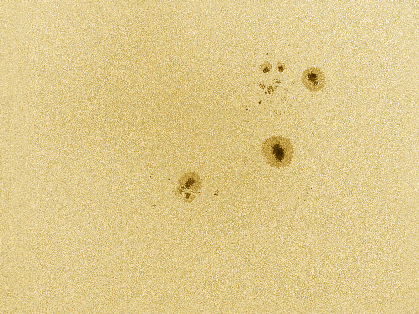

il y a 16 minutes, Tyler a dit :
vous remarquerez que j'ai pas fait de flat...
ben vi on voit plein de tâches de soleil sur l'image....!ph34r!
C'est déjà bien fin comme 1e lumière.
Tu as mis quoi comme filtre sur la caméra?
il y a 27 minutes, sebseacteam a dit :
j'avais acheté trois filtres neutre : ND 0.3 ; 0.6 ; et 0.9, au final j'ai mis les trois sinon c'est vraiment trop lumineux, plus un continuum 8nm.
Avec la barlow 2.7 je suis autour d'1ms, gain à zéro.

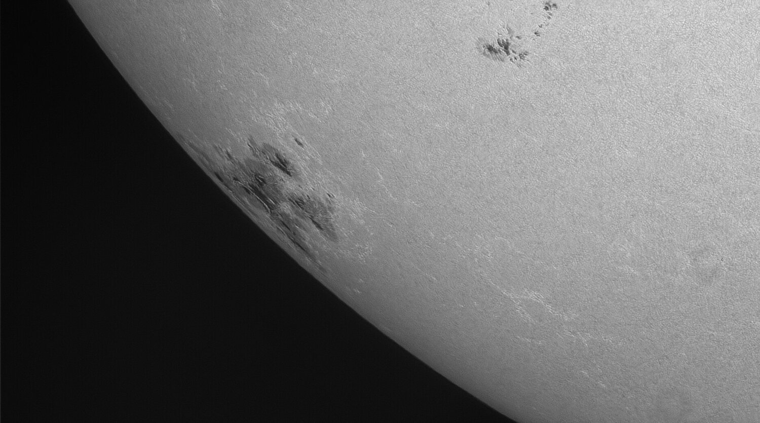

Il y a 4 heures, Tyler a dit :
compressée? comment ça?
j'ai utilisé registax pour les ondelettes, j'ai fait un peu au jugé vu que je ne l'ai jamais utilisé.
l'image brute sortie d'AS4 sans traitement :
Ah, et bien il y a comme un effet de moirage sur mon écran ; ce doit être dû à la compression jpeg. Je vois bien que l'image n'est pas au mieux de sa forme. Rien à voir avec ta capture, rassure toi.
L'image en tif est bien meilleure, et on perçoit bien tout le potentiel; la tache sur le bord est magnifique, avec un saisissant effet de perspective. Et les filaments sont top. Jamais vu ce genre de structures.

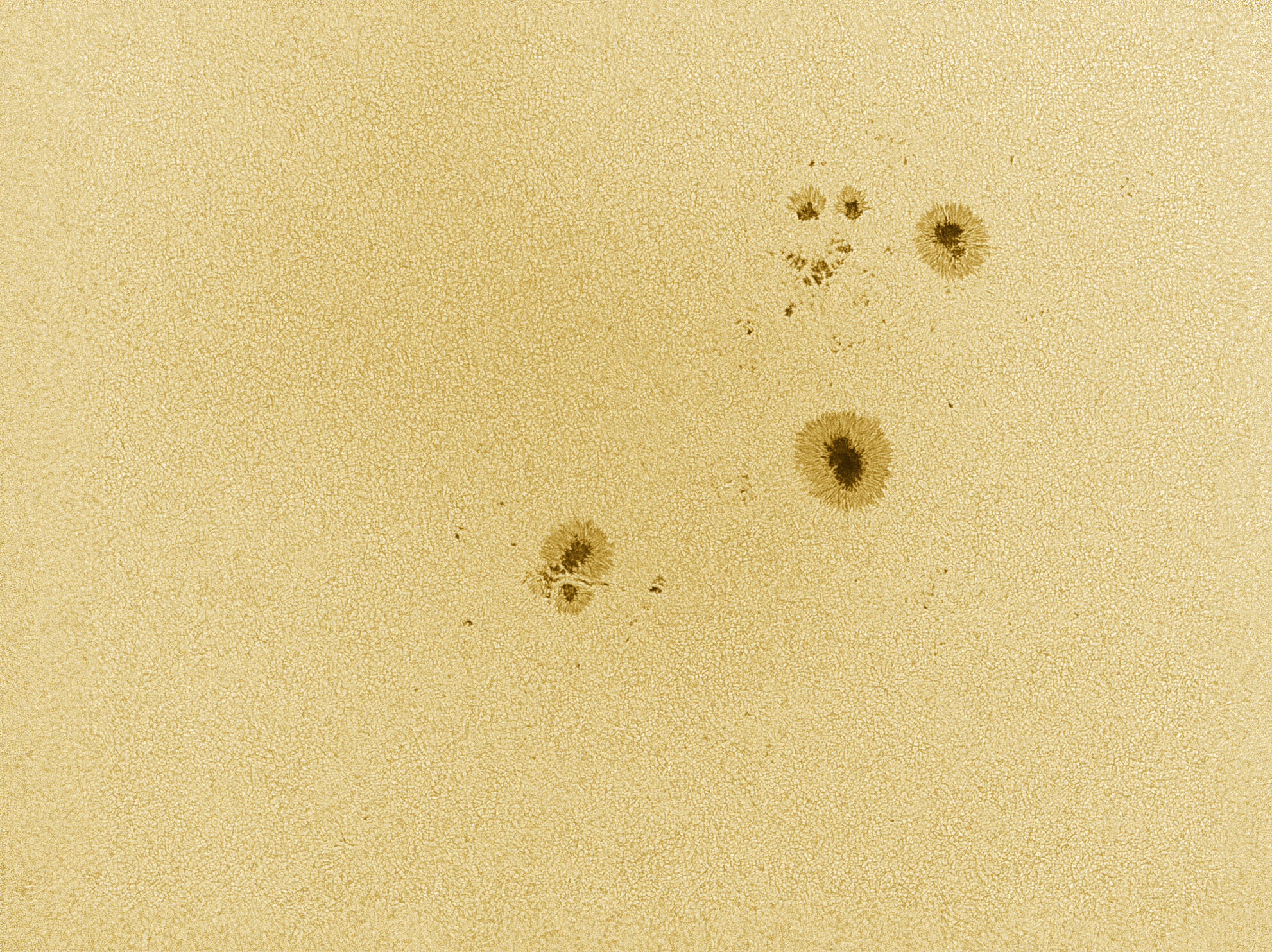

deuxième image, faite avec cette fois le secondaire recollé comme il se doit, une collim faite correctement (modif de mon laser).
donc on dira que c'est la deuxième partie du baptême :)
J'ai eu de la chance, un trou dans les nuages entre deux averses.

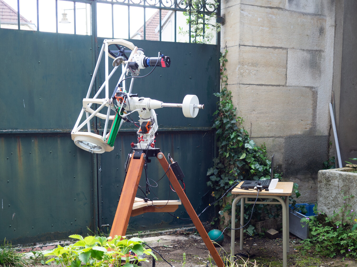

Le 22/05/2024 à 19:22, Tyler a dit :
oui, environ 4%
As-tu un fil de discussion où tu présentes ton matos ? l'as tu réalisé toi même ? as tu acheté un ts d'occasion et réalisé la transformation ?
sur la photo, le secondaire semble encore aluminisé, me trompé-je ?
merci d'avance de ton partage d'expérience et de me rendre plus brillant ! ;)
@ozzy oui c'est de la fabrication maison.
j'ai utilisé un SW 150/750 d'occas, ré-utilisé les miroirs (j'ai désaluminé le primaire), l'araignée (qui est une araignée usnée et pas celle d'origine) et le PO.
le secondaire conserve son aluminure, de ce que j'ai lu si on l'enlève on perd trop en signal.
Pour le fil c'est ici.
et le barillet
j'ai en tête une upgrade pour ce "tube", avec du CP plus solide, et un barillet un peu différent sans utiliser le support d'origine.
Modifié par Tyler
