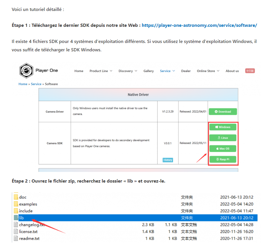

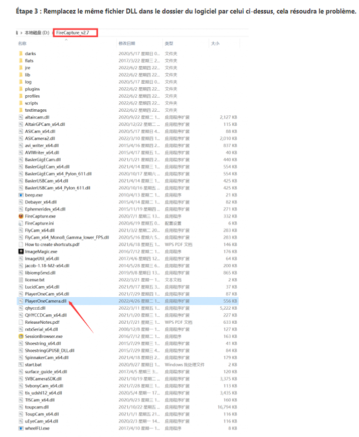

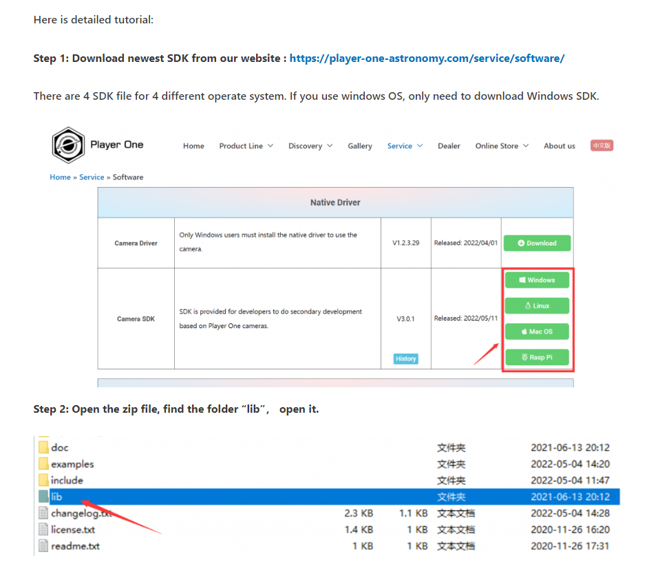

Pour Firecapture essaie de prendre la dll correspondante.
Plus d'infos ici:
https://player-one-astronomy.com/solution-of-uranus-c-camera-background-shift-issue-in-current-version-of-firecapture/
(tu peux traduire la page si l'anglais est difficile pour toi)
En gros tu télécharges le dossier SDK chez Player One, tu extrais la dll et tu la colles dans le dossier de Firecapture (en prenant soins de mettre de côté la dll d'origine au cas où ça ne fonctionnerait pas).
J'ai fait cette manip pour faire fonctionner la nouvelle Player One Neptune-664 ;)

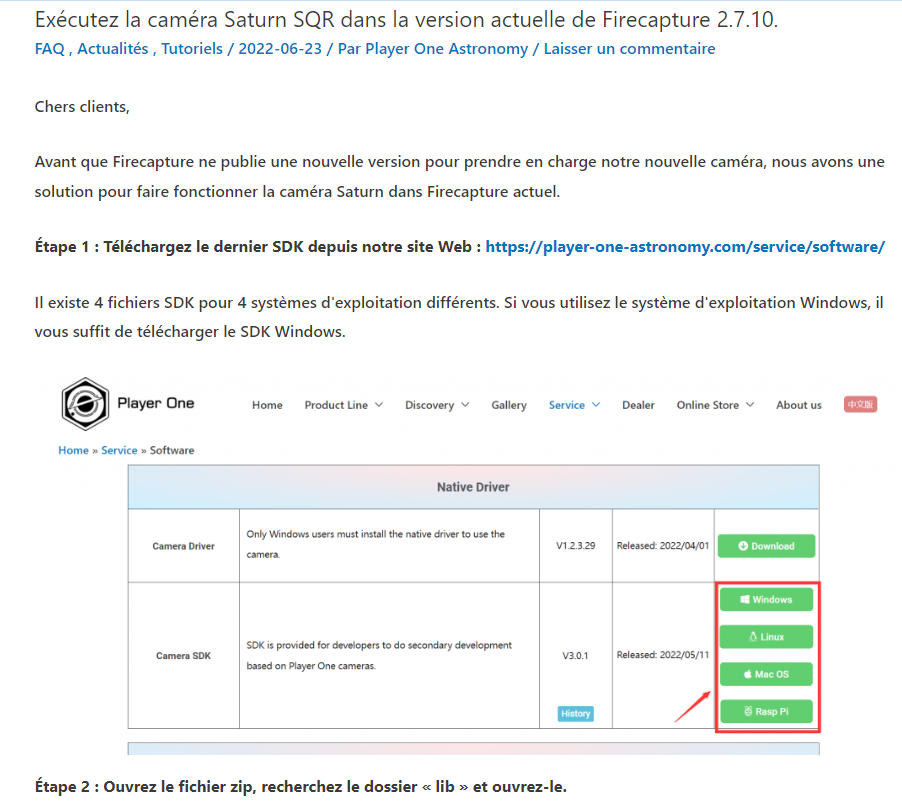

même manip expliquée ici pour faire tourner la Saturn IMX533
https://player-one-astronomy.com/run-saturn-sqr-camera-in-current-firecapture-2-7-10/

Bonjour @joriss,
Il y a 1 heure, joriss a dit :
Je vais voir ça, mais tte cette manœuvre me fait peur...
Si vous ne l'avez jamais fait cela se comprend. Mais en y allant avec méthode, vous allez voir cela devient facile.
1) Comme vous l'a très bien expliqué @sebseacteam vous téléchargez le groupe de fichiers contenant PlayerOneCamera.dll.
2) Dans le répertoire de FireCapture vous repérez le fichier déjà présent PlayerOneCamera.dll et vous faites un clic de droit dessus.
3) Dans le menu déroulant qui apparait vous cliquez sur "Afficher d'autres options"
4) Dans le nouveau menu à l'avant dernière ligne vous cliquez sur "Renommer".
Remarque : vous obtenez le même résultat en faisant un double clic gauche  LONG sur le nom du fichier.
5) Le nom de votre fichier apparaitra alors en surligné bleu sauf l'extension .dll
6) Vous cliquez gauche alors juste après le dernier l de dll et au clavier vous ajoutez ".original" et vous validez.
7) Votre fichier s'appelle maintenant "PlayerOneCamera.dll.original". Vous l'avez protégé de l'effacement.
8 ) Il ne vous reste plus qu'à copier le fichier "PlayerOneCamera.dll" que vous venez de télécharger et normalement vous aurez votre caméra dans la liste.
Entrainez vous avant en créant un répertoire "Essai", en y copiant n'importe quel fichier puis renommez le pour prendre de l'assurance.
Vous allez y arriver.
