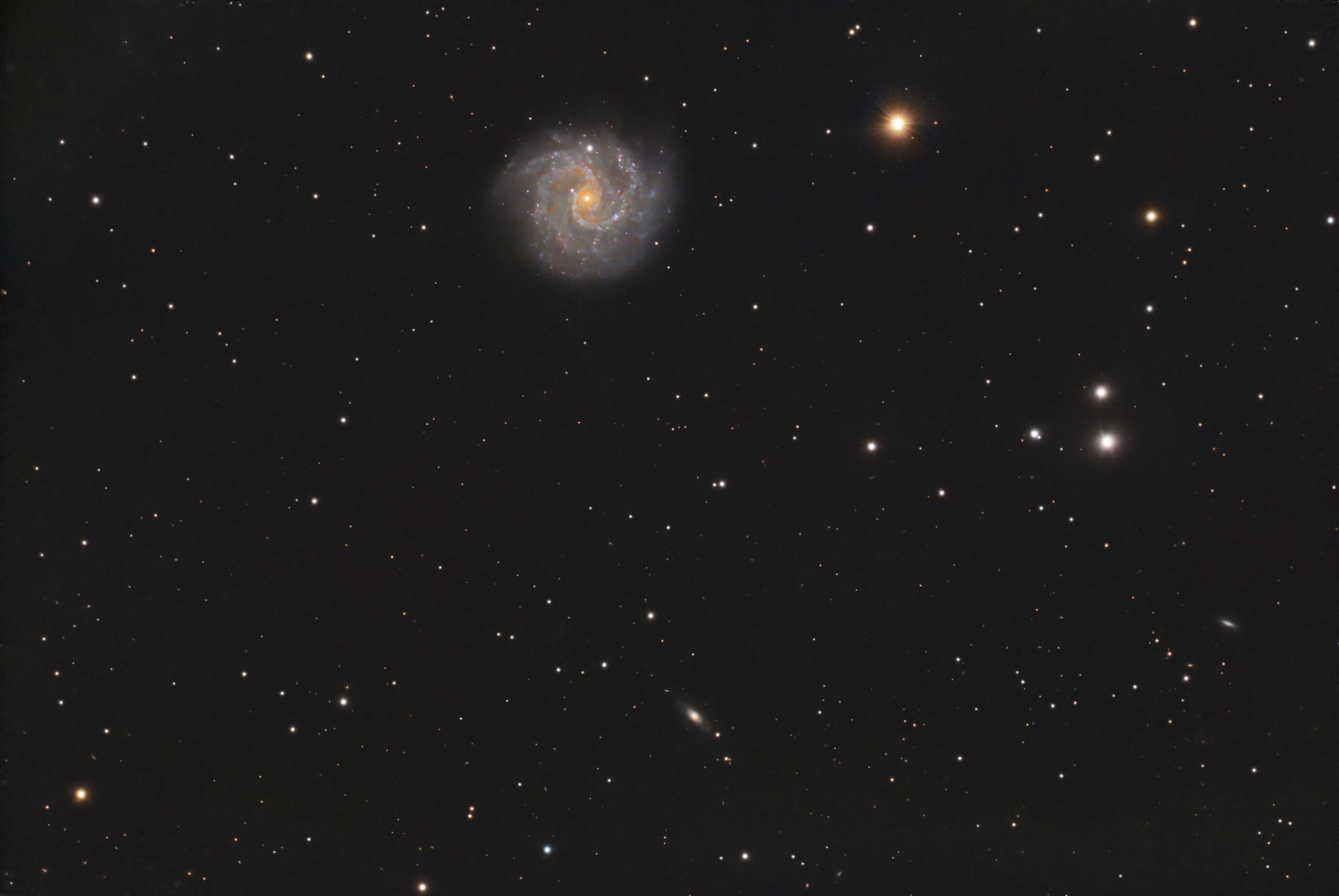

Galaxie NGC3184 - C8 - Player One Artemis-c imx294 -Optolong L-Quad - 04/05/2024
Fournée quotidienne de galaxie de printemps, allez y ma p'tite dame c'est en promotion cette semaine on en prooooooooooooofite  :D
Direction la Grande Ourse encore une fois (dingue tout ce qu'il y a comme petites galaxies dans cette constellation. On a de la chance c'est accessible quasi toute l'année.)
NGC 3184 est une galaxie spirale intermédiaire relativement rapprochée et située dans la constellation de la Grande Ourse.
NGC 3184 a été découverte par l'astronome germano-britannique William Herschel en 1787.
NGC 3184 a été utilisée par Gérard de Vaucouleurs comme une galaxie de type morphologique SAB(rs)c pec dans son atlas des galaxies.
Les infos:
Celestron C8 + réducteur f6.3  Antares  @ 1310mm
Player One Artemis-c imx294 + filtre Optolong L-quad
Monture HEQ5 kit courroie Rowan
Autoguidage via lunette guide 60/270, Asi290mm / PHD2
Map auto avec EAF
Acquisition NINA
75 x 180s
Gain 120
capteur -10°C
Traitement Siril, Pixinsight.

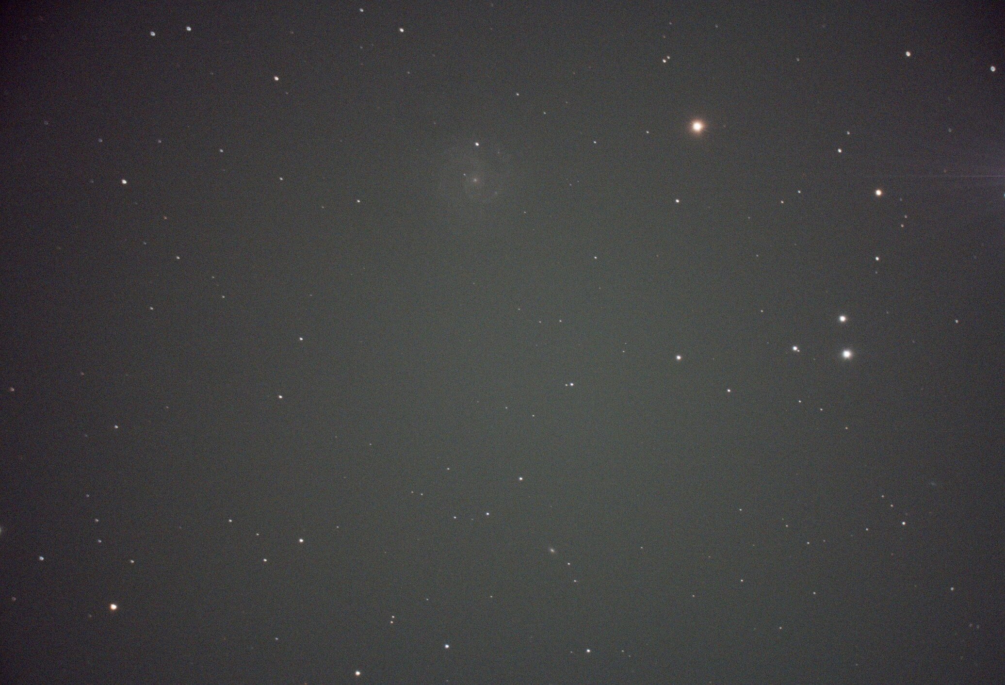

une brute de 180s:

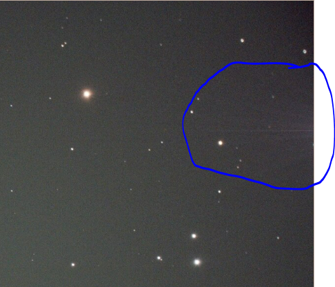

C'est pas un reflet lié au SCT Chef C14 mais lié à la caméra CMOS elle même: c'est l'ampglow du capteur IMX294.
Phénomène absent sur les capteurs plus récents type IMX533 ou autre.
ça se retire sans soucis avec 30 darks.
Le top du phénomène est sur l'imx183:
mais là aussi ça s'élimine avec de bon darks .
J'en avais un peu avec la Player One Neptune-c imx 464, mais absent avec la version 664 ;)
Oui et je confirme que vous ne l'avez jamais vu sur mes images avec l'imx 183...il suffit d'avoir une librairie de 40-50 darks par tps de pose unitaire/température :)
Par contre @sebseacteam il m'est arrivé d'avoir un résidu quand je me trompe de librairie en face du temps de pose ou de température ...

:D C'est l'ampglow de la caméra, rien à voir du tout avec l'instrument ! Et cela part tout seul au traitement, grâce aux darks... (ex-proprio d'un C9, mais rien à voir avec le sujet, du coup)
Oui c'est normal, l'ampglow est dépendant de la durée de la pose, de la température du capteur, et aussi de l'offset .
Mais ça s'enlève fort heureusement et c'est impressionnant quand on voit les brutes :D
J'ai tourné un moment avec une Altair 183c Protec (passée depuis dans les mains de @Tyler  ) et j'ai découvert puis appris à vivre avec l'ampglow) ;)

Bah oui, sur des brutes à 300", ça parait inxetricable la première fois...mais il n'en n'est rien... :)
Quand j'utilise la 533 ou la 26M (encore peu)...ça me manque presque et m'inquiète de pas en avoir :)
