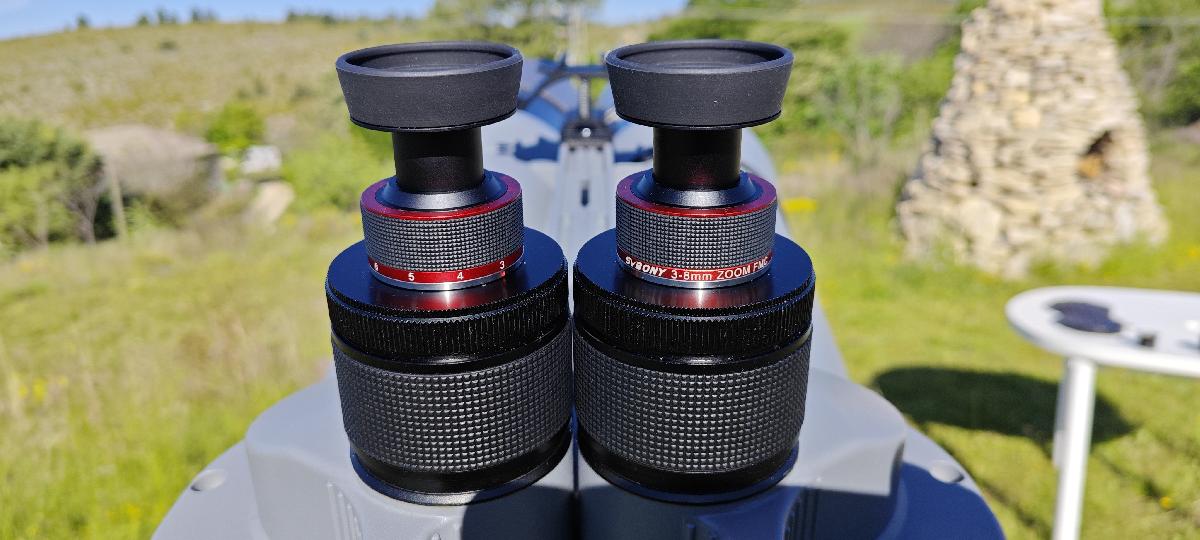

Un petit retour en  tests concernant les Zooms SvBONY 3-8 mm qui viennent en  concurrents direct des zooms  Nagler 3-6 mm.!!

Au déballage les zooms sont de bonnes factures, et ne font pas cheap, mais je ne vais pas m'attarder sur le packaging qui déjà été commenté sur d'autres topics
La question à 1 millions de dollars, ou plutôt à 120 Euros l'unité
Est ce qu'ils valent e coup , je vous fait pas attendre 😁,pour moi un grand OUI,  on va voir pourquoi
J'en donc (évidemment) pris deux l'unité  en prenant un risque car je n'ai pu me faire mon opinion que sur ce que j'avais lu ici ou là sur le woueb!!!
Mes premières impressions ont été plutôt mitigés sur les premières observations
J'avais du mal a changé de grossissements sur les deux oculaires, le clic était un poil dur, on voit bien où on en est
Il y a un phénomène de translation légère quant on passe au cran 3 (sur des oculaires deux uniquement), cela ne posera aucune problematique en observation cyclopéenne...
J'ai trouvé la solution depuis😃
Donc après plusieurs sorties et acclimatation, celas s'est arrangé les clic and spot sont plus fluides
J'adore ces oculaires 😘❤️

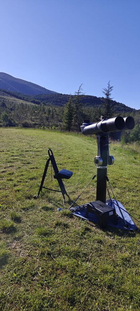

et observation sur la 🌛 avec les jumelles 150 mm, hier soir à mon spot dans le Verdon à 1100 mètres pendant deux bonnes heures
Il a bien plu, ce qui a nettoyé le ciel des pollens et poussières,
J'installe les jumelles pour une mise en température nécessaire

Installation des zooms sur les Jumelles
-cran 8 a 106 X
la fusion est immédiate, l'image est belle, aucun chromatisme , ni de liseré vert ou bleu, ni de dominance de couleur jaune ou autre
le champs apparent est de 56° données constructeur, j'ai presque la Lune en entier

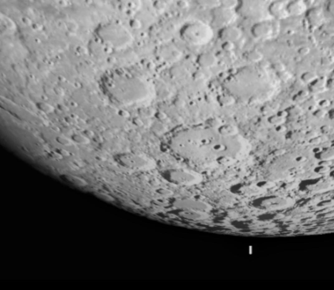

Et si je repartais sur la zone de Clavius, Longomontanus,Maginus
Et d'un coup de raquette magique, je repartais sur la zone de Clavius, Longomontanus,Maginus après un centrage en douceur
Image prise sur Sky Safari pour aider a la visualisation

-un champs de + de 50°
-la qualité optique a chaque grossissement
-la possibilité d'avoir 6 oculaires en 1
En fait on en a 12 car on peut régler une position entre deux crans
-le prix
-parafocals
-l'ergonomie
Le point négatif
La petite translation au cran 3, je le répète ce soucis, n'impacte que les bino, et ou jumelles, se règle facilement en jouant deux ou trois fois sur le clic and stop de l'oculaire
