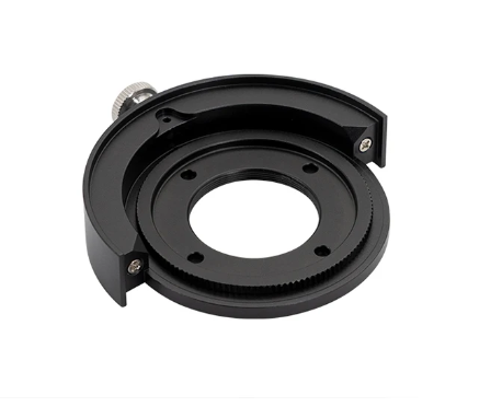

SI je comprends bien,
tu mets ce porte filtre 2" directement sur la camera
https://www.astroshop.de/fr/roues-a-filtres-barrettes-a-filtres/zwo-filter-holder-with-filter-drawer-2-/p,79593?utm_medium=cpc&utm_term=79593&utm_campaign=2405&utm_source=froogle-fr&gclid=Cj0KCQjw6auyBhDzARIsALIo6v8S711h4_heOuRnDPEaAFoJpdpFbdSTR_Uh7EYWBV7vZ4EXFoLwINoaAjgKEALw_wcB&utm_content=

C'est ça, ce tiroir ou un autre du moment qu'il se visse sur ta camera. (M42 j'imagine)
pour les filtres 1.25 il faut utiliser un reducteur, ou passer sur un tiroir TS optics qui eux ont des tiroirs 1.25" ou 2".

Tu peux prendre le porte filtre indiqué en 2" et mettre en attendant cette bague là:
https://www.univers-astro.fr/fr/bagues-d-adaptation/1202-bague-d-adaptation-zwo-508mm-pour-filtre-3175mm.html
Tu visses ton filtre 1.25" dans  la bague. puis cette même bague équipée du filtre dans le tiroir à filtres 2".
