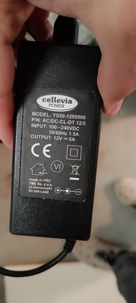

Je viens d'acquérir un asiair plus, je nai pas encore d'alimentation secteur. Je me demandais si le bloc d'alimentation de ma HEQ5 ne servirait pas à alimenter l'asiair ??! je vous joins une photo c'est une alimentation 12V 5A
Pour info il y aura une asi 533mc , une petite camera guide, la monture, et deux résistance chauffantes dessus.
Merci à vous

J'ai la même depuis un moment mais il ne faut pas charger trop l'ASIAIR sur ses prises 12V
Avec 2  résistance chauffantes il faut voir combien elles tirent
J'ai un doute quand même
7.5A serait plus adapté

A mon avis... ça va être "un poil" juste avec 5A 😅
rien que les résistances chauffante ça tire beaucoup.
la monture en plus (mini 5A à la louche), la camera...
je viserais plutôt 10 - 15A pour être tranquille. (j'ai une 10A et je ne met pas les resistances chauffantes dessus, juste la monture, le moteur de map et les cameras.)
Si ton alim est sous dimensionnée, elle va essayer de produire le courant qu'on lui demande alors qu'elle ne peut pas, elle va chauffer, et cramer.
Ok je vais en prendre une 10A.

tu additionne tout les "ampérage" de ce que tu veux alimenter, tu ajoutes une marge de sécurité de quelques ampères et tu aura le dimensionnement requis pour ton alim.
