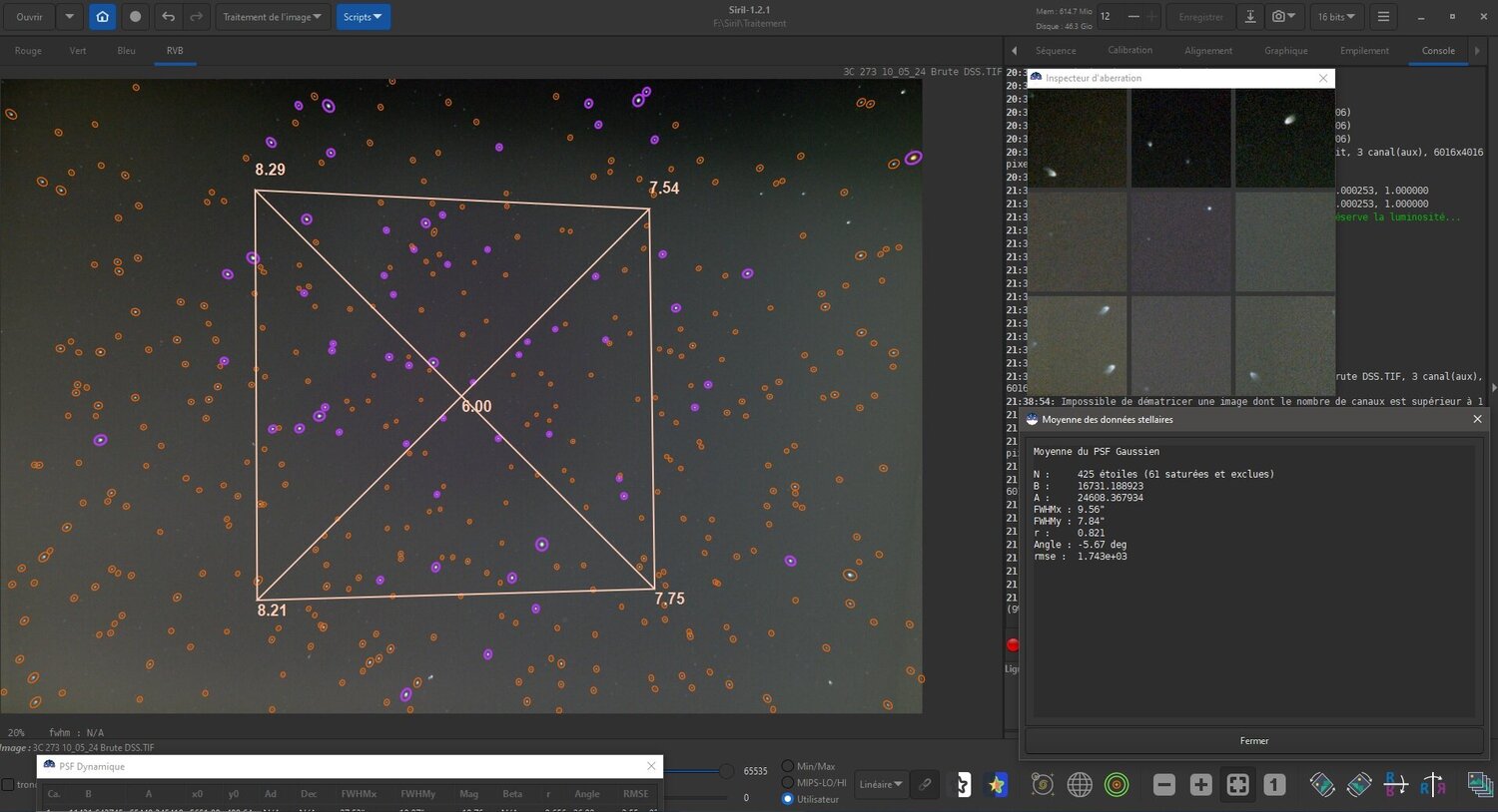

Je viens vous voir parce-que j'ai un petit soucis avec mes photos, soucis que j'ai depuis longtemps mais que j'aimerai bien régler maintenant.
Comme vous pouvez le voir sur ma photo joint (photo du fameux quasar 3C 273 planqué à gauche de l'image (oui j'ai très mal cadré mais c'était un test)) les étoiles sur les bords sont toutes centrifugées. Après renseignement cela peut venir de plusieurs choses. Le tilt, le coma ou le backfocus, ce dernier semble être le problème d'après un shéma vu récemment. Mais j'aimerai connaitre votre avis.
Configuration : Télescope Skywatcher blackdiamond 150/750 + Monture AZGTi (oui avec le 150/750 haha 🤪) + Nikon D3400
La photo donne les informations sur les aberrations et autre que Siril peut me donner.
Bien à vous et merci bien. :)

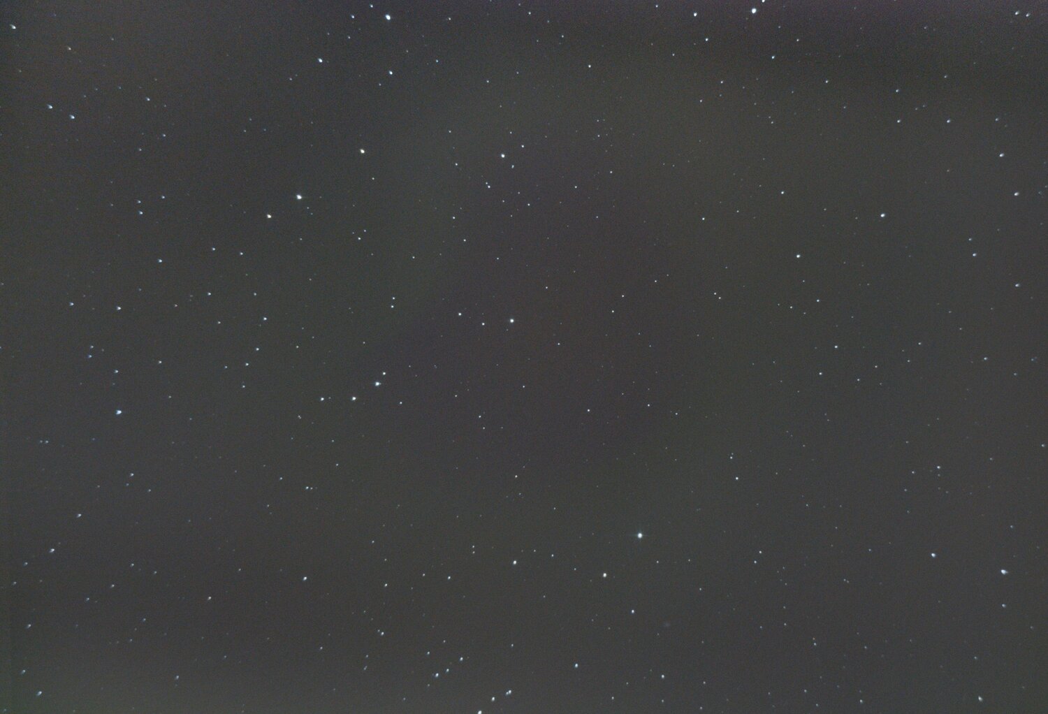

Et voila la photo de base sans toutes les informations pour un peu mieux voir. 😉
Hello
Je peux me tromper, mais vu la tête des étoiles dans les coins c'est comme si tu n'avais pas de correcteur de coma (parce que ça y ressemble quand-même beaucoup)
==> as tu un correcteur de coma ?
G.
salut,
+1 avec gehelem, et tu as un peu de tilt aussi, si tu a le crayford d'origine ce n'est pas étonnant, la bague de PO n'est pas du tout ajustée.
Il y a 14 heures, gehelem a dit :
Hello
G.
Oui c'est de la coma. A corriger avec un correcteur de coma.  C'est inhérent au newton que tu as.
