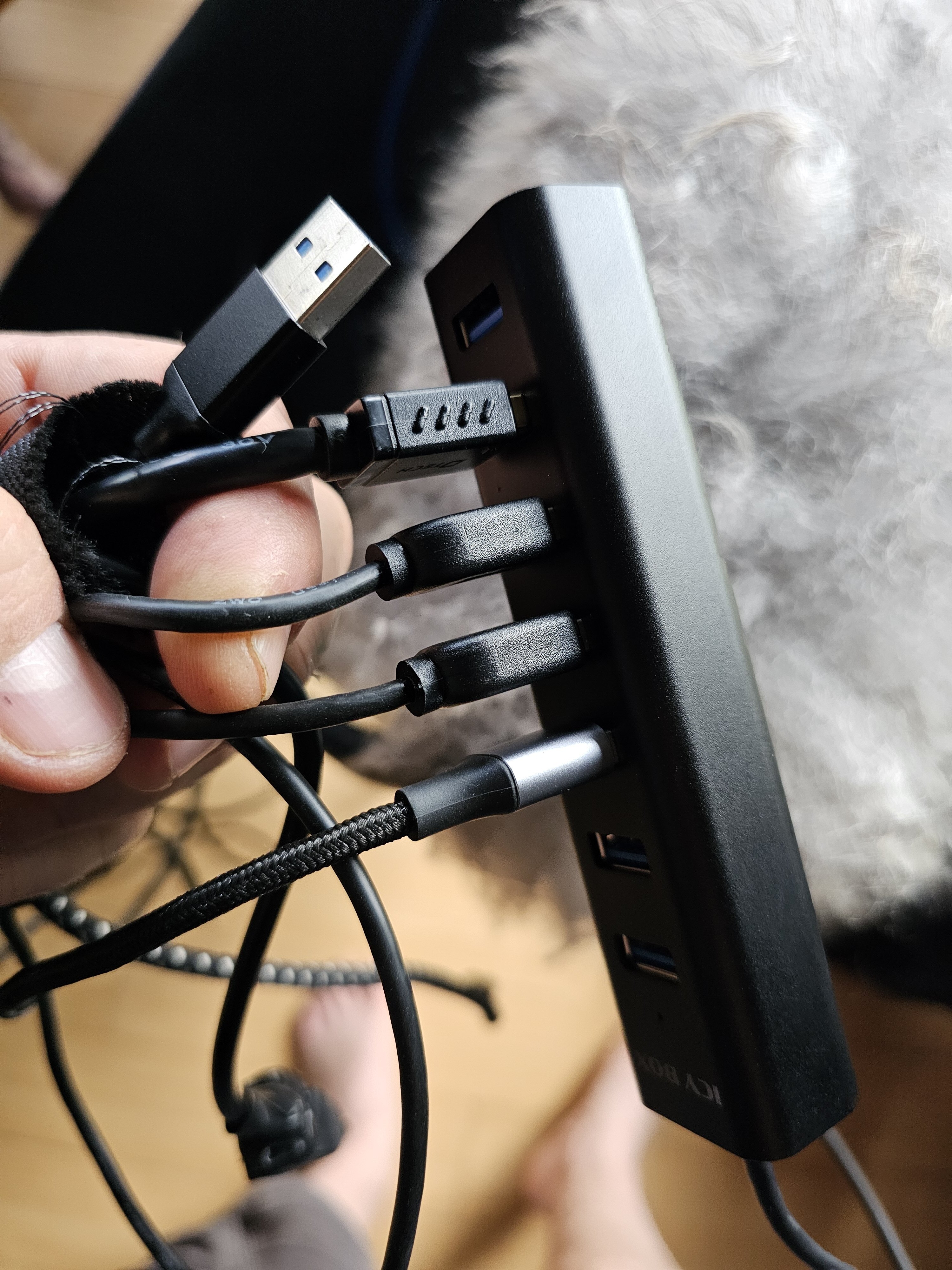

En effet, j'avais déjà eu qq déboires dernièrement mais là...ayant voulu tester mon "train imageur" mono (RAF + QHY183M en 2.4u) habituellement sur ma FRA300, sur donc cette fois ci l'Askar 103...je me suis retrouvé face a de sérieux problèmes de connectivité, non détection de périphériques, etc...
A 23h, j'étais donc dehors avec la frontale, à tout décâbler, sortir le PC de son boitier étanche sur le pillier, les gaines d'alim et USB...et de tout tester au fur et à mesure...la misère...
C'est alors que je me suis aperçu qu'il s'agissait vraissemblablement d'un souci de puissance USB (usb3 en outre) ...dû à un p**** de hub USB chinois à demeure sur la platine de la lunette...aahhhhhhhhhhhaaaahhhhh........
(l'objet du délit ci dessous).
vers 23h30, j'ai pu faire donc une MES (car tout était en vrac à force de bricolage)...puis démarrer la séquence vers 23h45 :(

Pour les galères, j'espère que la j'en ai fini avec ces s****ries de cables et connectiques...pffff on est quand même bien à la merci de tout ça avec nos équipements...
