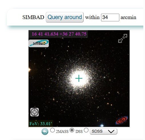

Je prends M3, indiqué taille 33’
Mais lorsque je joue un peu avec la photo de Simbad, en faisant varier les champs etc. ca reste assez incohérent.
Ci-joint 3 images écran
- photo 1 : j’ai mis le champ (FoV) à 33’. Et regarde ce que donne M3, beaucoup plus petit ?

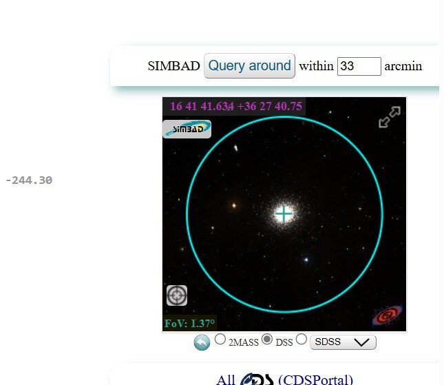

- photo 3 : Cette fois j’ai joué sur la cible « query arround « que j’ai mis à 33’ (la taille de M3). Le FoV est indiqué 1,37 ° et M3 est petit
Est-ce que tu y comprends quelque chose ? (dans tous les cas ça ne reflète pas mes observations avec mes oculaires)
Si tu as le temps de regarder
Merci et bonne soirée

Hello Bruno. 👏 merci d'avoir pris le temps d'expliquer la raison des écarts. En fait il conviendrait de se faire soi même sa base de données visuelle de référence pour avoir une idée du rendu. Par exemple je sais que tel objet indiqué par wiki x' donnera un rendu pour.moi de tous les objets indiqués même taille. Et encore ça dépend de mon ciel. Ok merci ton explication est top.
Reste les simulations de simbad en visuel sur leur site qui ne sont pas.cohérentes comme je l'ai montré dans mes images écrans. Mais bon c'est comme ça. Ne cherchons peut être pas trop la.petite bête 🧐c'est ce que je fais quand les ciels sont mauvais et que je ne sors pas 😂  bonne journée Bruno
