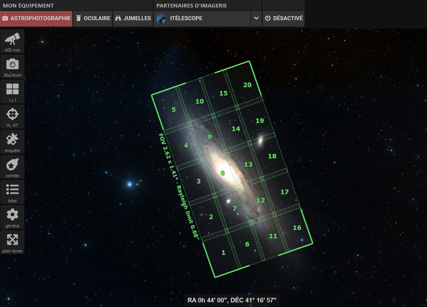

Ici avec ma config:
C8 réduit à f/6.5 (1300mm de focale) + caméra Player One IMX294:
On n'en voit en effet qu'un morceau.

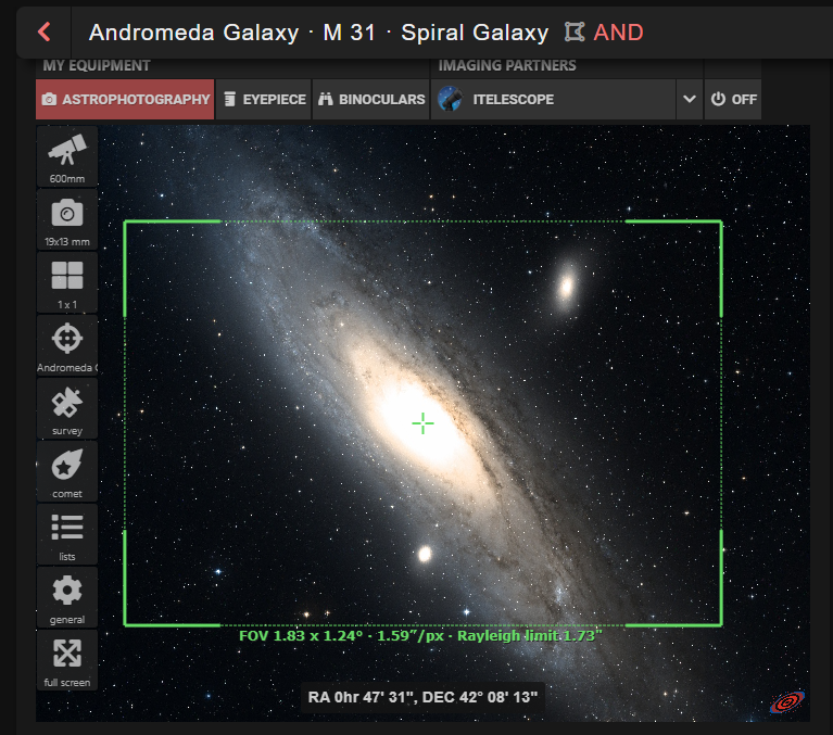

Si je prends une lunette 80ED à 600mm de focale:
C'est pas encore assez niveau focale...
