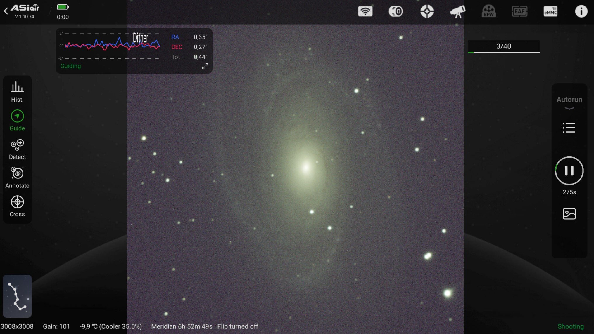

Lors du guidage, j'ai eu de la chance, une seule étoile guide de dispo, la seule de dispo à l'écran
Assez content de mon guidage, il se stabilise à chacune de mes sorties.
