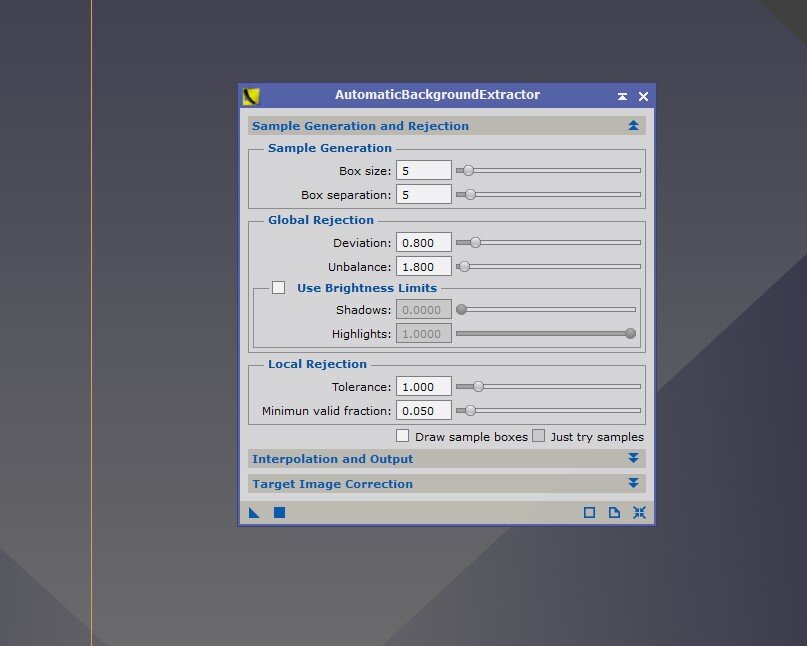

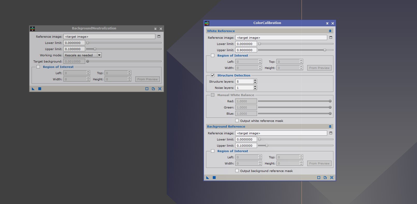

Sinon avant cette nouvelle version, pour le gradient, je passais par ces modules
je faisais un preview 1 et 2
preview 1 je selectionnais la galaxie ou nébuleuse
preview 2 je selectionnais une zone noire du ciel
d'abord celui ci
puis celui ci en selectionnant preview 2 dans cadre de gauche (zone noire du ciel)
je valide
ensuite cadre a droite
en mettant preview 1 dans la 1ere partie (galaxie)
puis preview 2 dans la section du bas (zone noire du ciel)
