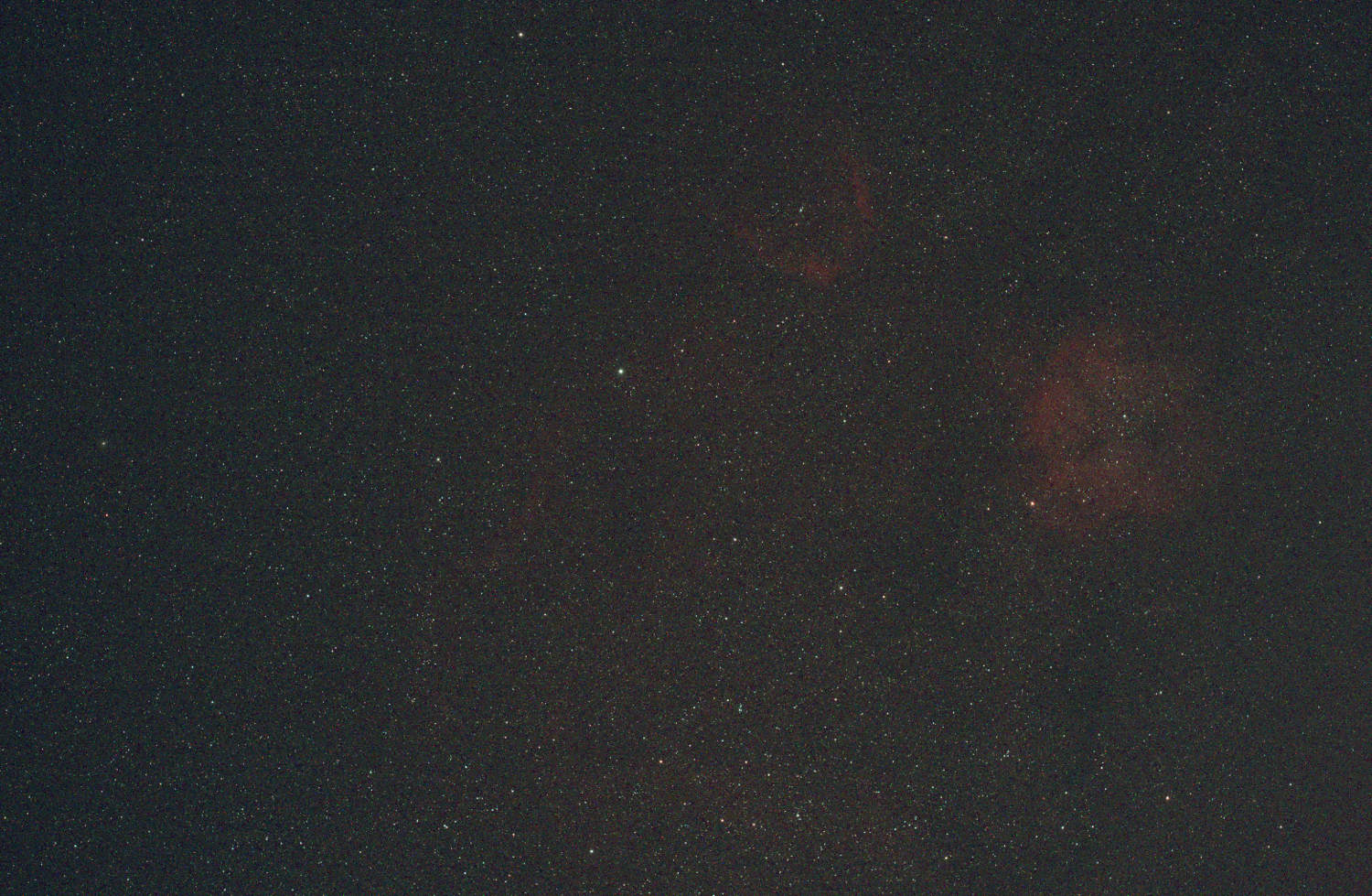

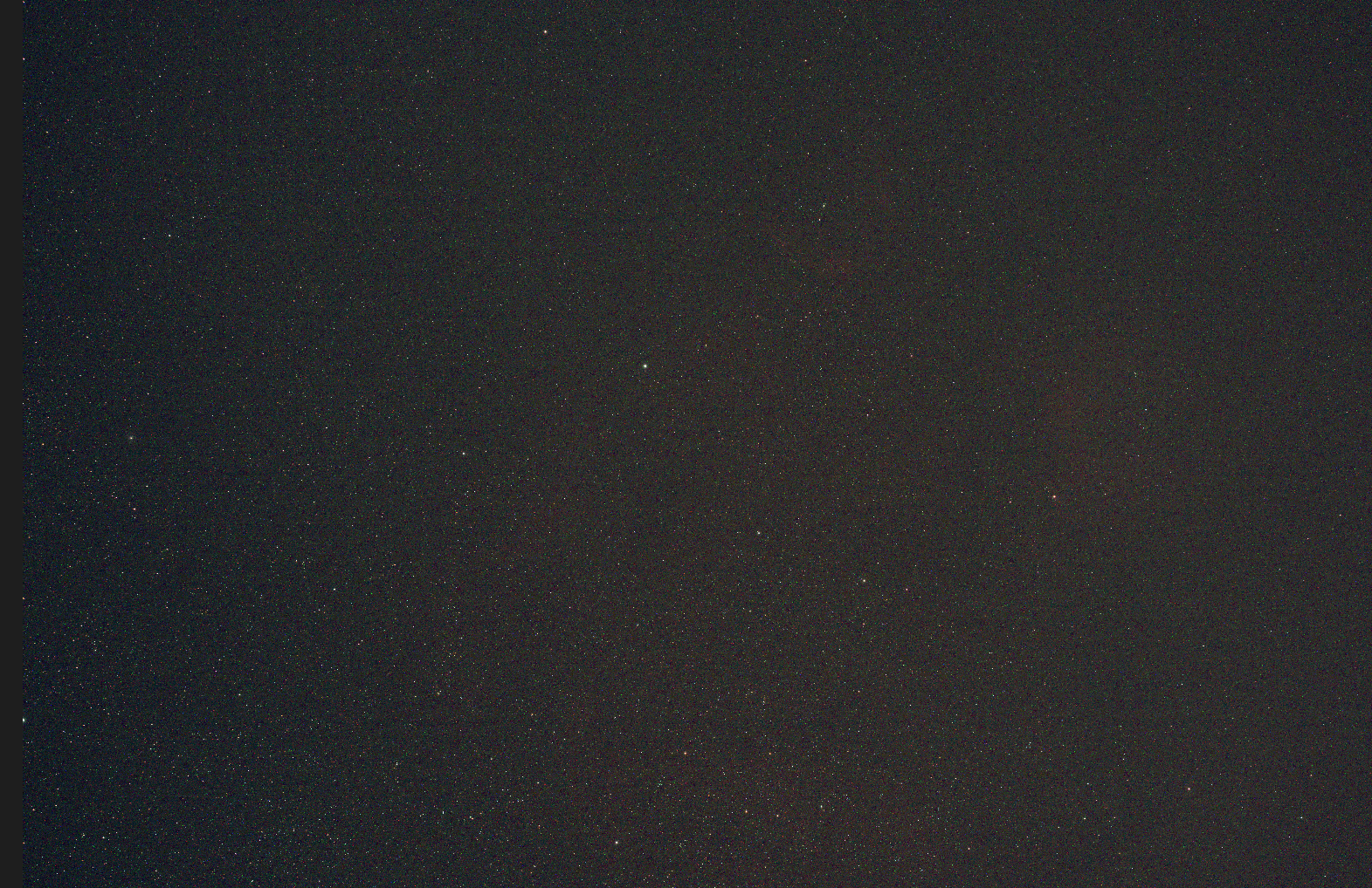

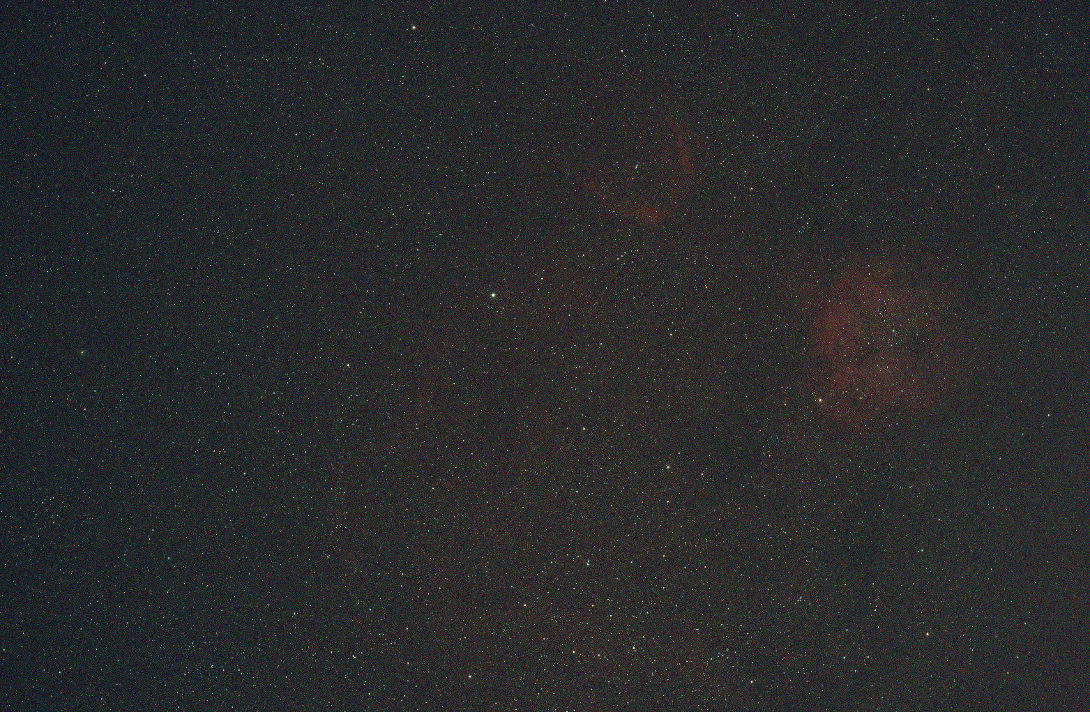

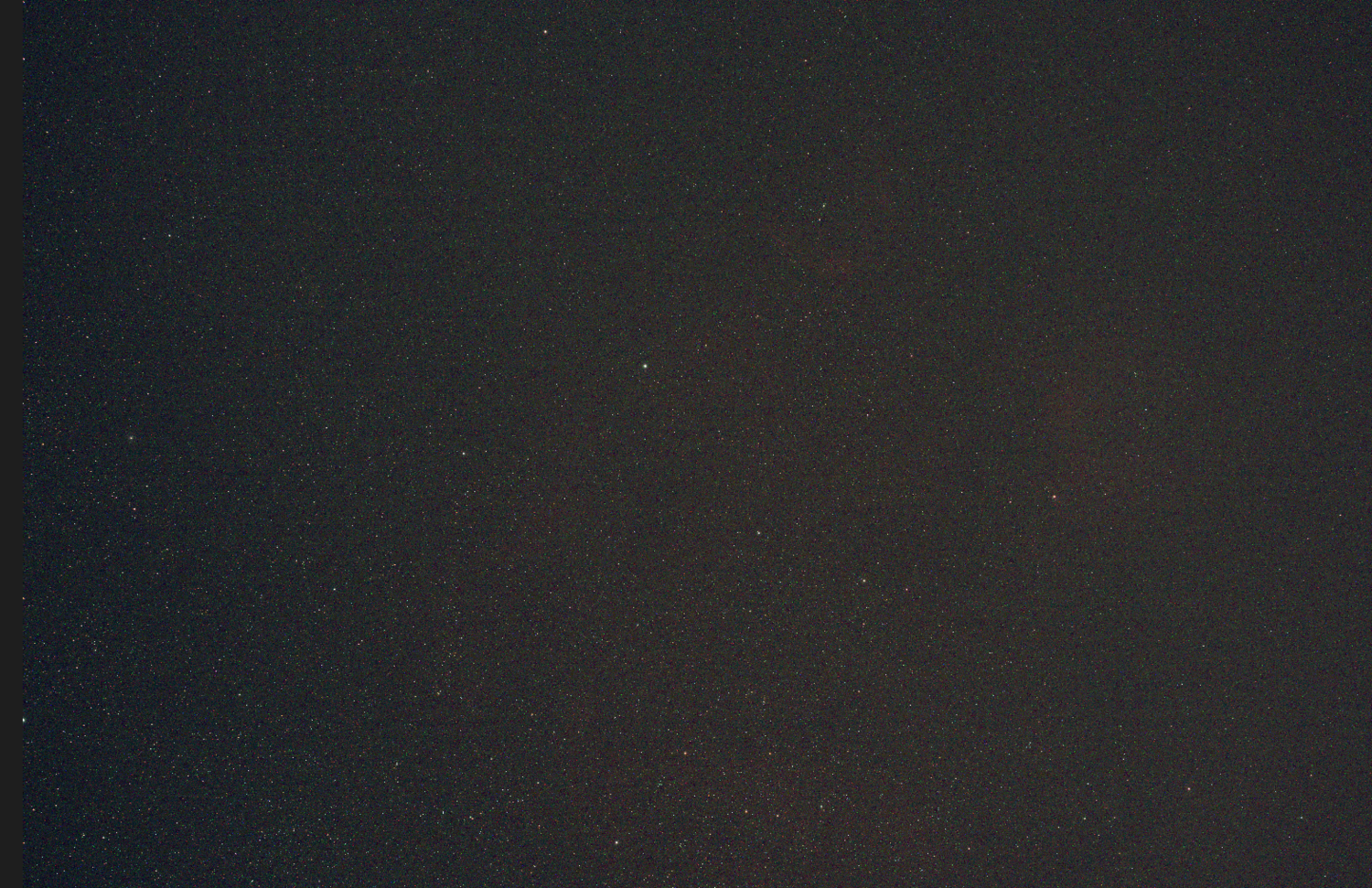

c'est même 180sec !
à F2.8 avec Antlia alp-t hight speed
à F4 avec Optolong Ultimate
Pourrais tu mettre les fit?
Je ne sais pas comment tu as créé  ces jpg mais tu as plus de vignettage à f2.8 donc l'étirement (sans doute automatique) des histogrammes révèle mieux les nébuleuses sur l'image la plus flat.
Je doute que cela puisse  expliquer une telle différence mais il faut se méfier avec les images qui ne sont plus linéaires.
Une comparaison des statistiques et histogramme des 2 images lineaires serait intéressante.
